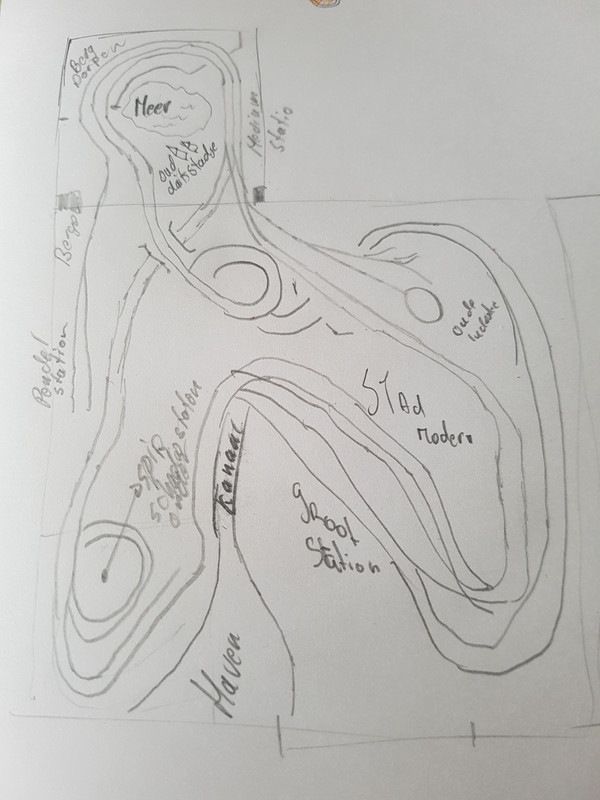

Beste medespoorders,
ik ben al verschillende malen gestart, in anyrail om wat te maken, ik ben er echter niet handig mee, plus ik vind het erg lastig om op de computer te "zien" wat ik aan het maken ben.
Ik wil graag een behoorlijk grote N spoor baan, in delen, bouwen met peco code 55. Deze laat zich echter niet zo even uitleggen om wat te proberen, ivm de flexibele rails.
Daarom zou ik jullie hulp willen vragen, de ruimte heeft de ruwe vorm van de letter "b", ik heb het sjabloon van de ruimte wel al gemaakt in Anyrail,
de lange zijde is ongeveer 7 meter
de Korte zijde, deel is 212, deel is 380.
exacte maten staan in het sjabloon.
Ik weet wel wat ik er graag op terug wil zien, echter het lukt me niet om er een mooi spoorverloop van te maken, met het af en toe verdwijnen van treinen, de hoogte verschillen en de logische opbouw van station sporen.
Wie oh wie wil me hierbij helpen??

dit is mijn ruimte met een uitleg wat ik zou willen.
En ja jullie hebben gelijk mbt zelf tekenen, maar het wil echt niet vlotten om wat er in mijn hoofd lijkt te rijden, op de computer te zetten

Waar je in elk geval even naar moet kijken is of je overal bij kunt. Hou er rekening mee dat je niet dieper kunt reiken dan een cm of 80, zeker als er ook nog scenery staat. Velen denken dat op te lossen met een mangat, maar dat wordt vaak gepruts tenzij je daar goed de ruimte voor neemt (je zou in het midden een gat van 1m x 1m open kunnen laten).
Je hebt wel lekker de ruimte. Ik neem tenminste aan dat de witte ruimte je baan moet worden en de grijze balken rechts loopruimte is. Ik zou rechtsboven wat meer ruimte nemen om te kunnen lopen.

Hoi Steven, de schets is niet op maat van de ruimte, dit is een beetje waar ik denk wat te willen hebben, ik wil inderdaad op de meeste plaatsen rondom/ dan wel 80 cm plank diepte aanhouden.
Wit is inderdaad de ruimte, grijs is doorloop, en hier moeten een paar deuren open kunnen.

Grijs aan de rechterkant is loopruimte? Geen muren? Maar links is grijs wel muur. Dus je plant een baan die links tegen de muur aan staat.
Ik voorzie dan direct problemen met toegankelijkheid. Niet alleen bij het bouwen, maar ook later als het klaar is.
Links achter heb je een oppervlak van 2.5 x 2.1 m helemaal volgepland met modelbaan. Maar zelfs als je het zou lukken om dat te bouwen, hoe kun je daar later nog van genieten? Je dichtsbijzijnde plek waar je kunt staan om er naar te kijken is zo'n 3 meter er vanaf. Dan zie je ergens iets bewegen wat dan waarschijnlijk een trein is, maar of je werkelijk op die manier van je modelbaan kunt genieten...
Persoonlijk zou ik meer toegangspaden maken. En een soort schiereiland in het midden van de kamer. Een schets op schaal is ook erg handig om een beter inzicht te krijgen.
Daarnaast heb je een forse wensen lijst:
1 groot hoofdstation
1 middelgroot station
2 kleine stations
2 industriedelen
paradesporen
stad
bergen
Dat is een flinke lijst! Zelfs in een ruimte als die van jou. Ik kom terug op mijn eerdere vraag: wat is voor jou echt belangrijk? En wat is optioneel? Mag het middelgrote station weggelaten worden? Of een industriedeel?
Het standaard probleem bij iedere modelspoorder is dat we eigenlijk altijd te veel willen op te weinig ruimte. Als we dan een grotere ruimte hebben, groeit ook de wensenlijst.
Naar mijn mening is 4 stations met 2 industriegebieden en ook nog ruimte voor landschap (stad en bergen) veel te veel voor dit oppervlak. Je kunt wel proberen om alles er in te proppen maar ik denk niet dat het uiteindelijk een ontwerp wordt waar je gelukkig van wordt.
Beter een paar dingen goed uitwerken dan een hele serie onderwerpen slechts half.
Groet, Wim

Hoi Wim,
ik heb niet gezegd dat de hele ruimte vol moet, alleen dat dit de beschikbare ruimte is, de tafel staat er nog niet hoor
De gemaakte schets is niet op maat van de ruimte, alleen een idee waar ik wat zou willen.
Voor een ieder om een beeld van de ruimte te krijgen, zo was de ruimte 11 jaar geleden ingericht, https://youtu.be/23JQufJcs58
Mijn andere hobby, welke nu niet meer thuis gedaan wordt. De huidige ruimte voor die hobby kan je hier zien , https://youtu.be/Qvck6Iv93o4
Zoals de tafel op de eerste film te zien is, dat is wat ik een beetje in gedachten heb, wel zo aangepast dat het nu voor de trein hobby toegankelijk is.
Wat ik graag wil, is 1 hoofdstation, dit zou de verbinding moeten vormen met de andere delen, het tweede, middelstation wil ik dan graag combineren met een stukje oude industie met daarin plaats voor een draaischijf. Dit deel mag overgaan in een wat bergachtig/ oud zuid Duits gebied.
Het tweede industie deel, dat zou ik dan graag aan een haven koppelen, een soort overslag.

Om een idee te krijgen wat gaat passen in je beschikbare ruimte zou je kunnen gaan schatten hoeveel ruimte je voor elk van de verschillende elementen (station, haven, industriegebied, etc.) nodig hebt. Ga als volgt te werk (en dit is nattevingerwerk, misschien dat iemand anders betere formules heeft om deze dingen te schatten/berekenen):
Wat is de langste trein die je hebt of van plan bent te laten rijden? De langste trein moet in een station of ander deel van de baan passen, niet waar? Uitzonderingen daargelaten heb je dus die lengte nodig én nog het een en ander aan ruimte voor wissels en een overgang naar het volgende element van de baan. Grofweg twee keer de lengte van de langste trein per element. Dus als je een trein hebt van een locomotief en drie rijtuigen (die ik toevallig nu op mijn station heb staan hier) van 60cm heb je een station nodig van 120cm. Dus als je met bijvoorbeeld een trein van 120cm wil rijden moet je aan een station van zeker 2 meter denken.
Nu heb je een groot en een middelgroot station die heel veel ruimte nodig hebben (vergeet de lengte van de wisselstraten niet), de kleine stations kunnen wat korter zijn. De industriegebieden hebben ruimte nodig als je er meer dan twee tweeassertjes wilt rangeren, dus het kan goed zijn dat er keuzes gemaakt moeten worden wat te houden en wat weg te laten.
Wél onwijs gaaf dat je royaal de ruimte hebt om aan de slag te gaan!

Ik heb dit zo eens door zitten lezen en ook met deze grote mooie ruimte is je wensenlijst erg groot Paul. Daarbij vraag ik me af, word je wel blij van zoveel spoor en zoveel stations en vooral dat hoofd station. Daarnaast hoe zie jij je hoofd station, heb je bestaande stations in je hoofd die een lay-out en treindienst hebben die op je wensen aansluiten.
Ook kan je je de vraag stellen moet het zo groot, hierbij ga ik even de koppeling maken naar voorbeelden die ik als m'n broekzak ken en onder handbereik heb:
Jou omschrijving van een hoofdstation komt in grote lijnen overeen met Arnhem Centraal. Zoiets kost behoorlijk veel ruimte maar kent dan ook zeer intensief treinverkeer met 14 paden( 12 reizigers treinen en 2 cargo) per uur van en naar Elst, 8 paden per uur van/naar Ede-Wageningen waarvan er normaal maximaal 7 per uur gebruikt worden. En van/naar Velperpoort( waar het gelijkvloers splitst naar Zevenaar en Zutphen) 11 paden per uur voor reizigers treinen, de cargo paden ken ik daar zo niet precies. Dat betekend dus heel druk treinverkeer met ook nog regelmatig rangeerbewegingen voor treinen die uitgewisseld worden om te tanken en richting Utrecht treinen die word aan of afgekoppeld en dus tussendoor voor gebracht of later afgerangeerd worden. Op 5 treinen per uur per richting na keerd ook alles nog eens. Dan komen er ook nog leegmaterieel ritten tussen Eindhoven en Onnen en Cargo's regelmatig er tussen door. Met alle wisselstraten neemt zoiets veel ruimte in, 5m ben je zo kwijt voor 1 station( de dive-under en de meeste westelijke wisselstraat heb ik dan nog niet mee gerekend).
Een kleiner voorbeeld( als we puur naar het station kijken) wat zeker zoveel speelmogelijkheden bied is Zutphen. Met z'n 4 a 5 sporen ter hoogte van de perrons waarvan 3 perronsporen die alle 3 met kruiswissels in 2en zijn gedeeld is dit station heel compact maar bied heel veel mogelijkheden. Kijken we naar de echte dienstregeling dan loopt Zutphen 2x per uur en daarna weer leeg. Reizigers treinen van 3 vervoerders komen uit 5 richtingen binnen waarvan 4( alle kerende stoptreinen) vaak nog zo goed als tegelijk ook. Ook vertrokken ze lang tegelijk, nu vertrekt de sprinter naar Wijchen net iets later als de rest. In deze overstapknoop keren alle stoptreinen op spoor 1 en 2 met een maximum lengte van 5 ( 26,4m) rijtuigen als deze stoptreinen binnen zijn komt eerst de IC naar Roosendaal op spoor 3 en zo gouw die weg is de IC naar Zwolle. Nadat de IC naar Zwolle weg is vertrekken alle stoptreinen weer in de diverse richtingen. Ook hier word regelmatig gerangeerd met materieel dat uitgewisseld word om te tanken. Of in de ochtendspits een treinstel uit Winterswijk die van 1b over het kruiswissel naar 2a gaat om daar weer aan een ander stel gekoppeld te worden en naar Apeldoorn door te rijden. Op bepaalde tijden rijden er nu normaal ook enkele doorgaande treinen tussen Apeldoorn en Winterswijk die dan half buiten de knoop vallen omdat ze niet lang kunnen blijven staan in Zutphen. Onder tussen komen ook hier leegmaterieel ritten en cargo's door vooral in de 2 rustige kwartieren. Zo kan je door het mindere aantal sporen en de veel kortere wisselstraten en kortere maximum treinlengtes toch een zeer veelzijdig en interessant treinverkeer hebben op een veel kleinere ruimte( met 3m ben je er wel). Wel moet gezegd dat Zutphen in het verlengde van het station een zeer groot opstelterrein heeft en dat er ook nog werkplaatsen zitten maar dat is prima door een schaduwstation te vervangen. Dat opstelterrein is zo groot omdat ook alles wat in Deventer begint en eindigt vanuit Zutphen komt.
Nijmegen heeft bijvoorbeeld ook maar 4 perronsporen maar is/was wel het een na langste station van nederland omdat de meeste van de verschillende fases( a en b) veel langer zijn als in Zutphen, vooral perronspoor 1 is bijna 700m( is ongeveer 4,5m lang). Dus voor zoiets heb je in de lengte veel meer ruimte nodig en het heeft intensiever treinverkeer als Zutphen maar kost dan weer zoveel extra ruimte dat dat voor een modelbaan niet echt tegen elkaar opweegt.
Zou je dus op je modelbaan toch en iets als Arnhem Centraal en iets als Zutphen willen en nog 2 kleine haltes/stations dan kost je dat heel veel ruimte en waarschijnlijk als mooi past binnen de grote ruimte die je hebt. Zeker als je daar dan ook nog een locomotief depot en rangeergedeelte cargo en evt. de bediening van industrie bij wilt hebben. Dan is het denk ik zeker het overwegen waard om te kijken of je wat je wilt niet met 1 groot of middel groot station kan redden om daarmee je andere wensen meer passende ruimte te bieden.
Je verdiepen in het echte treinverkeer en de diverse stations is iets wat naar mijn idee zeer behulpzaam bij het ontwerpen van modelbanen. Als mensen tegen mij over bepaalde situaties/soorten treinverkeer beginnen wat ze graag op hun modelbaan zouden willen hebben dan kan ik dat vaak gelijk terug koppelen naar bestaande voorbeelden in Nederland of Duitsland. Voor het verkrijgen van die kennis hoef je zeker niet te studeren, maar wel te observeren. Gewoon tijdens het reizen en/of treinen spotten observeren hoe het treinverkeer loopt en hoe de sporen en wanneer die gebruikt worden. Als je de tijd maakt/neemt voor het bekijken van dat soort dingen dan kan je denk ik makkelijker op ideeën komen hoe je de ruimte op je modelbaan het beste kunt benutten en hoe je iets kan maken wat het beste op je wensen aansluit.
Zo inmiddels ben ik al 1,5uur aan het typen maar dan heb je ook wat
Groetjes Michiel
Groetjes Michiel

Hoi Michel,
dank voor je uitgebreide antwoord.
Mijn langste trein, die ik op lengte wil houden is een TGV van Kato, deze is naar boven toe , 1,5 meter. Dwz personen vervoer.
Goederen vervoer kan soms wel langer zijn, maar deze zullen niet op een station stoppen, hiervoor wil ik een schaduw station gebruiken.
Ook hoeven de langste treinen van mij niet op ieder station te stoppen. Dus de beide stations die ik wil gaan maken, kunnen verschillend van lengte zijn.
Gemiddeld denk ik dat ik loc+6 rijtuigen een mooie basis lengte vind, dat komt dan ook richting de 1,5 meter.
Ik heb een eerste poging tot een station deel geprobeerd, ik hoor graag jullie feedback
- Berichten: 5574
Re: wie zou een N spoor baan willen ontwerpen voor mij
Hoi Paul, je eerste poging ziet er goed uit links kan overal heen en op elk spoor binnen komen alleen recht mis je eigenlijk 2 wissels. Vanaf de 3 bovenste sporen kan je rechts niet naar het buitenste spoor en andersom. Of het nodig is om vanaf al die sporen naar het buitenste spoor te kunnen kan je je afvragen die verbinding voor 1 of 2 van die sporen toevoegen kan wenselijk zijn vooral als het onderste van de 5 stationssporen geen perron heeft.
Als ik je dan gelijk een andere tip kan geven, de hoek rechts onder is dan een mooie plek voor industrie met 1 of meer spooraansluitingen. In die industrie aansluitingen kan je ook prima hele krappe bogen gebruiken als dat zo uit komt is in het echt ook. Zo lagen in de haven in Nijmegen ook bogen waar een 6400 wel doorheen kwam maar de 64er van de VSM toch zoveel moeite bleek te hebben dat ze na poging uit die bochten weg zijn gebleven.
Groetjes Michiel
Groetjes Michiel
De lengte van je treinen die je wilt laten stoppen bij je station is inderdaad bepalend. Maar je kunt je ook afvragen of àlle treinen bij je station ook daadwerkelijk moet kunnen stoppen. Je TGV is wat langer, maar moet ie ook kunnen stoppen? Die stopt in werkelijkheid ook zeker niet bij elk station. Je kunt er ook voor kiezen dat ie op een vrij spoor voorbij raast.
Hoi Paul,
Ik zit met hetzelfde als jij...waar teken je mee en hoe begin je in hemelsnaam.
Waar heb je je tekening hierboven nu mee gemaakt?Dat ziet er voor mij overzichtelijk uit.
groet Heilko
groet Heilko

Onderwerp starter - Berichten: 38
- Lid geworden op: 11 nov 2017 20:08
Ik gebruik Anyrail, alleen het lukt me ook met veel moeite, maar dat is meer mijn eigen gebrek aan kennis binnen het spoor wereldje.heilko1970 schreef: ↑21 apr 2020 15:23 Hoi Paul,
groet Heilko
Ben vaak met iets begonnen, wat het niet was. Nu ben ik veel gaan zoeken naar voorbeelden en met de feedback van mensen probeer ik er nu het beste van te maken.
Vaak werkt het makkelijker als je eerst met potlood en papier (en gum!) aan de slag gaat. Als je dan denkt "dit lijkt wel wat" dan pas uitwerken in Anyrail. Werkt voor mij goed.
Ik hoop dat ik je plattegrond op de juiste manier begrepen heb....er is dan best een mooie "langs de wand"baan van te maken die , voor N, met max 60 diepte veel mogelijkheden biedt!!
Er zijn op het "einde/ kopse kanten " 2 mogelijkheden ( beiden bijna 120 cm breed)om sporen mbv klimspiraal( 3x) naar een schaduwstation te sturen en terug naar de baan. binnenin dan genoeg ruimte om een werkopening tijdens de bouw te maken/laten. naderhand kan hier "landschap" over gemaakt worden .
Als je midden erin staat wordt je dus omgeven door je treinbaan/landschap/sporen etc etc.
- Berichten: 5574
Hoi Jos en Paul, de tekening van Jos lijkt me inderdaad een goede basis om mee te beginnen zo.
Groetjes Michiel
