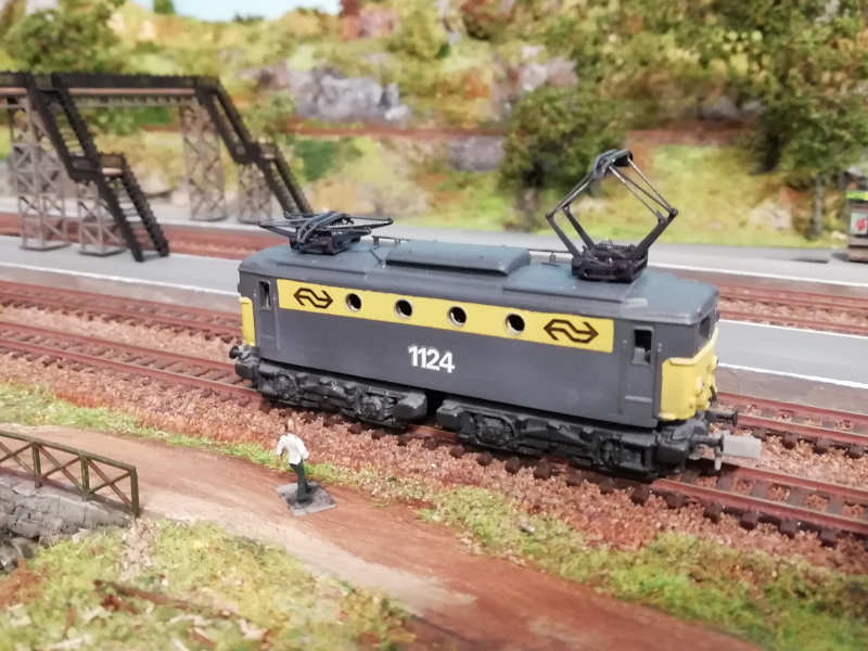

Een projectje waar ik al een poos geleden aan was begonnen: Een NS 1113 modelletje van del prado (en nee, die zijn niet zo bijster mooi, maar een paar onderdelen leken me bruikbaar)
Ik heb er een Tomytec chassis onder gezet die qua lengte vrijwel op de millimeter klopte, dus goed genoeg. Rijdt ook als een zonnetje. Ik heb hem naast de Minitrix 1127 gezet om te zien in hoeverre de Del Prado erop lijkt en het grootste verschil dat me opviel was dat de Del Prado veel lager was, dus een millimetertje plastic onder de kap geplakt om 'm even hoog te maken als de Minitrix. De Minitrix lijkt trouwens een paar millimeter langer te zijn dan dat ie zou moeten, de lengtemaat van de Del Prado lijkt meer te kloppen.
De draaistellen zijn het meeste onder handen genomen: ik heb de plastic buffers vervangen door spijkertjes en de bufferbalken aan de draaistellen vastgemaakt.
Eigenlijk is het enige dat ik nog naar op zoek ben stroomafnemers die er een beetje overtuigend uitzien. Op de foto een paar kandidaten die ik er eigenlijk niet op wil hebben omdat ze er toch heel anders uitzien dan a. het grote voorbeeld en b. de minitrix 1127.
En hoewel Berlijns blauw er erg strak uitziet denk ik dat het schildertechnisch gemakkelijker is om hem in deze kleuren te laten. (natuurlijk wel opnieuw schilderen want er is wat aan geschuurd. Als het lukt om er licht in te bouwen ben ik helemaal blij, ben alleen bang dat daar tamelijk weinig ruimte voor is.
En ja, ik ben ervan op de hoogte dat Piko hele mooie 1100's maakt. :D

Het valt niet mee om dingen onder de kap van een locomotief te laten passen. De ledjes zijn bijgeschuurd om ze wat platter te krijgen zodat ze tussen kap en onderstel passen.
Het derde frontsein gaat naar alle waarschijnlijk weggewerkt worden.
Moet er nog een diode in om de lichten alleen in de rijrichting te laten branden? Bij testen had ik er een diode in (diode - led - led - weerstand in serie) en hoewel de ledjes in rijrichting mooi brandden leken ze ook in de tegengestelde richting wat te knipperen. Misschien heeft dit iets te maken met de motor? Een beetje vervelend (maar met rijtuigen erachter valt het natuurlijk amper op dus er zou mee te leven moeten zijn).

Hij is geel-grijs geworden omdat de bies op de berlijns blauwe 1100 me iets te lastig leek. Het spuitwerk werd nu ook al niet zo netjes als ik had gehoopt. En het grijs is misschien iets te donker, misschien nog een heel licht laagje lichtgrijs eroverheen.

We zijn een stapje verder. Nu nog NS logo's en andere opschriften erop en we zijn klaar. (en natuurlijk de stroomafnemers nog)
Komt de grijze kleur volgens jullie een beetje in de buurt? Heb het niet direct uit een potje met de 'juiste' kleur maar heb zelf wat gemengd en dat vergeleken met foto's.

Besloot weer eens verder te werken aan dit locje. Ik heb een paar mooie Sommerfeldt pantografen gescoord voor de 1100 maar die zijn knalrood, en ik geloof dat de 1100 geen knalrode pantografen heeft, dus de vraag aan iedereen die een 1100 heeft rijden op zijn baan (bijvoorbeeld een nieuwe Piko): welke kleur moeten ze hebben zodat ik ze in de juiste kleur kan omspuiten alvorens ze op het dak van de 1100 te monteren. Ik kan wel wat proberen op basis van foto's op het internet, maar zou graag een second opinion horen, want kleuren zijn lastig.

Ik heb 4 x een 1100 rondlopen en die hebben allemaal een grijze pantograaf. ;)

'Tis heel donker grijs Norman. Bijna zwart. Ik denk dat zwart helemaal niet zal misstaan. ;)

Zo, we zijn inmiddels twee jaar verder.
Ben er eindelijk aan toegekomen om wat decals te bestellen bij kleinspoor. De loc heeft het nummer 1124 gekregen. Hij heeft eigenlijk alleen nog maar een laklaagje en ramen nodig.
