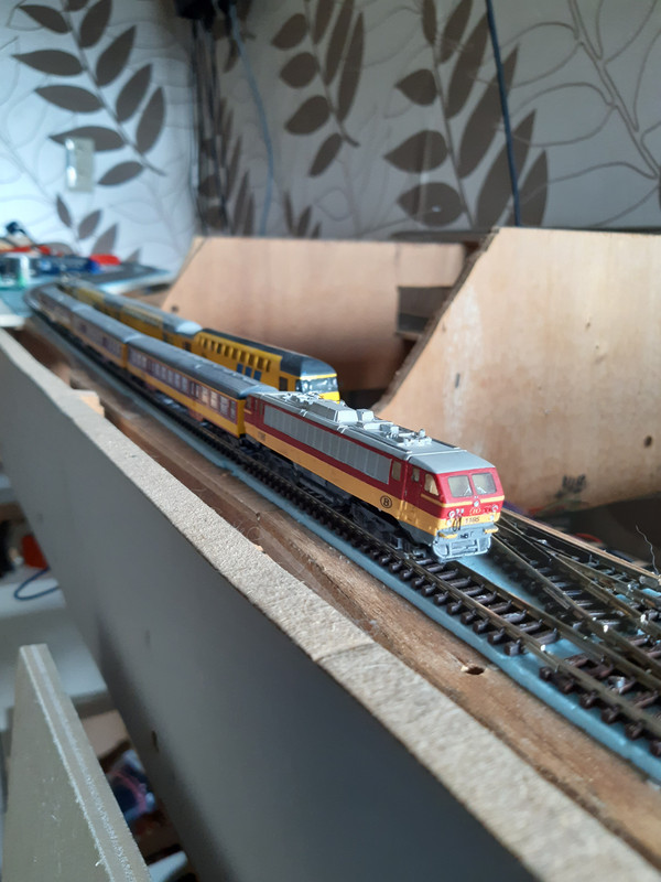

Oh jee....
Doet mij denken aan een project dat al 10+ jaar in de stelling staat.
Benelux stel, loc op een basis van de Fleischman 1600 , maar past nog niet echt lekker.
Moet nog wat metaal van de zijkant weg gefreesd worden en dan een Micromotor er in.
Dan ga ik ook een poging doen om het stel van 2 vliegwieltjes te voorzien, die had ik meteen meebesteld.
Heb het motortje nu 3 weekjes in huis, dus wie weet... komt het project ooit nog eens af.
Ben vergeten waar de kap vandaan kwam, weet nog wel dat het een franstalige belgische verkoper was.
Wat nu helpt is dat na jaren de klad in de hobby ik nu eindelijk mijn baan zo ver heb dat ik kan rijden.
Nog lang niet af natuurlijk, maar automatisch rijden met Dinamo en Koploper werkt grandioos.
John S.
NS N-spoor :tijdperk: geen voorkeur, Dinamo bloksturing, koploper besturing.

Denk dat het dezelfde Franse site is waar ik hem besteld heb.
Maar jij gebruikt dus een 1600 serie onderstel?
Re: HLE 11
Ja, klopt.
Meer uit gemak en omdat ik die nog had liggen dan uit authenticiteit.
ik ben nog niet 100% overtuigd dat ik het zo laat of dat ik toch naar een andere donor zoek.
Het lijkt wel zo ongeveer te passen, maar scheenplaten van de onderstellen kloppen natuurlijk van geen kant.
Jaren terug, bij mijn introductie op dit forum had ik al aangegeven dat ik met mijn zelfbouw projecten mijn best doe om de modellen herkenbaar Nederlands te maken, maar ik ben geen "klinknagelteller". Ik kijk wel met veel bewondering en respect naar mede modelbouwers die daarin de lat veel hoger leggen.
Dat geldt ook voor de dubbeldekker op de foto achter de beneluxer. De tussen rijtuigen zijn gewoon 1 op 1 overgespoten duitse dubbeldekkers. Alleen de kop daarvan is zo wezenlijk anders dat ik met een paar platen styreen en een scherp mesje toch wel weer koppen gemaakt heb die wat meer op het voorbeeld lijken.

Het thema van de NMBS reeks 11 (of HLE 11) is hier al vaker gepasseerd. Ooit werd het deels besproken hier: viewtopic.php?f=14&t=7402&start=25, maar de foto's zijn hier verdwenen wegens de kuren van Photobucket.
De kap die John heeft is er duidelijk één van het vroegere Belgische Verborgh; te herkennen aan de meegegoten baanruimer. De kap is gemaakt uit een doorzichtig afgietsel. Door de jaren heen zijn hier ook andere produkten voor gebruikt: John heeft geluk dat de ramen nog niet vergeeld zijn. Ook heeft hij een versie met mooi spuitwerk (er waren er ook andere te vinden!). De modellen/kappen werden eerst verkocht via Hobby Verborgh in Gent, later via MTE (Mini Train Expo) Blankenberge. Meestal werd een afgewerkt model geleverd op een chassis van een NS 1600 van Fleischmann. Zoals John al zei was daar redelijk wat freeswerk aan voorafgegaan.
Ik heb jaren geleden ook een (blanco) kap kunnen bemachtigen en ben er dan zelf mee aan de slag gegaan:
Die van mij staat op een chassis van een Fleischmann 218: ik vond hier de draaistel-afstand beter passen. Door de dikte van de afgegoten kap is er veel werk aan de kap en het chassis om die op elkaar te krijgen!
Ooit was er ook een model van N-Specials, maar daarvan vond ik de neus niet geslaagd: er zat namelijk onder de koplichten een merkwaardige afronding in de neus.
De kappen van de Franse site zien er zeer goed en gedetailleerd uit. Het betreft echter een kap van een reeks 27: grootste verschil met de reeks 11 is de dakopbouw in het midden. Dit aanpassen lijkt me wel doenbaar.
De ontwerper kan blijkbaar zeer goed overweg met 3D-tekenen, maar je merkt dat hij geen modelspoorder is en geen rekening houdt bij het ontwerpen met de verdere afwerking zoals de schildering en een chassis.
Hij levert ook kappen voor de Franse kleinserie-fabrikant HFR-160: daar kan je al eens zien wat voor werk er nog nodig is om die op een chassis te zetten https://hfr160.fr/notices/notice-hfr-02 ... t-cc65000/

Dries,
Klopt helemaal wat je zegt, het is inderdaad een gegoten kap van doorzichtige hars.
Op het dak is een reparatie uitgevoerd want het lijkt er op dat met het uitfrezen van de kap te diep is gefreesd.
blijkbaar is het afgietsel massief geweest en is later de binnenkant uitgefreesd, heb ik ook ooit gedaan met een 2200 die ik zelf gemaakt heb.
De breedte van het 1600 stel is nu goed, maar het metalen frame is veel te hoog. Ik heb het idee dat er nog wel wat uit de kap kan worden gehaald maar ben er toch huiverig voor.
Om wat van het 1600 frame af te kunnen halen is een van de redenen geweest om te kiezen voor een micro-motor, de Fleischmann motor is vrijwel net zo hoog als het frame, met die micro motor kan ik er nog wel 2 a 3 mm afhalen.
Is het frame van die 218 minder hoog als de 1600?
gr.
John.
PS een prachtige versie is die van jou geworden hoor.
