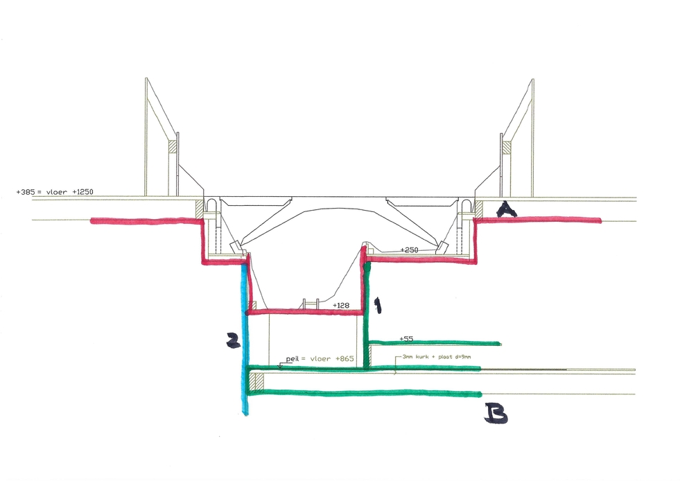

zoiets gaat het dan worden.
het dal ligt dus 128mm boven het laagste spoorniveau en bestaat uit rotsgebergte met tpv. de huizen een keermuur.
het dalprofiel komt redelijk overeen met de werkelijkheid.(alleen de hoogte ed zijn uiteraard niet op schaal)
het onderste gedeelte tot +250 wordt los gehouden van het bovendeel zodat er wat werking mogelijk is.

Bert, bedankt voor de update. Links van de 4 huizen komt de keermuur en het dal. Van de overgang van de huizen naar het rechtergedeelte kan ik mij nog geen voorstelling maken?
De kavels waar de 4 huizen op staan vind ik maar zuinig, het lijkt mij dat je zelfs op de gemiddelde Nederlandse vinexlocatie meer m2 hebt.

hoi Hugo,
Het is ook wel wat ingewikkeld.
De rode en groene gedeeltes zijn 2 totaal van elkaar gescheiden spoorniveaus.
wand 1 is de beeindiging van de scenery van het groene gedeelte.
de scenery in het rode gedeelte heeft dus geen verbinding met de scenery in het groene gedeelte.
Ik heb hiervoor gekozen om een dal te kunnen creeren voor de brug en die tevens als afdekking dient voor de keerlus op het onderste gedeelte met een tussenruimte zodat ik er nog bij kan bij calamiteiten.
wand 2 is de afsluiting tpv het werkblad.
het gebied waar de huizen komen is eigenlijk een uitsnijding in de rotswand zoals in bergdorpjes veel voorkomt dus idd niet ruim bemeten.
de breedte is daar 22 cm dus daar moet ik het mee doen.
