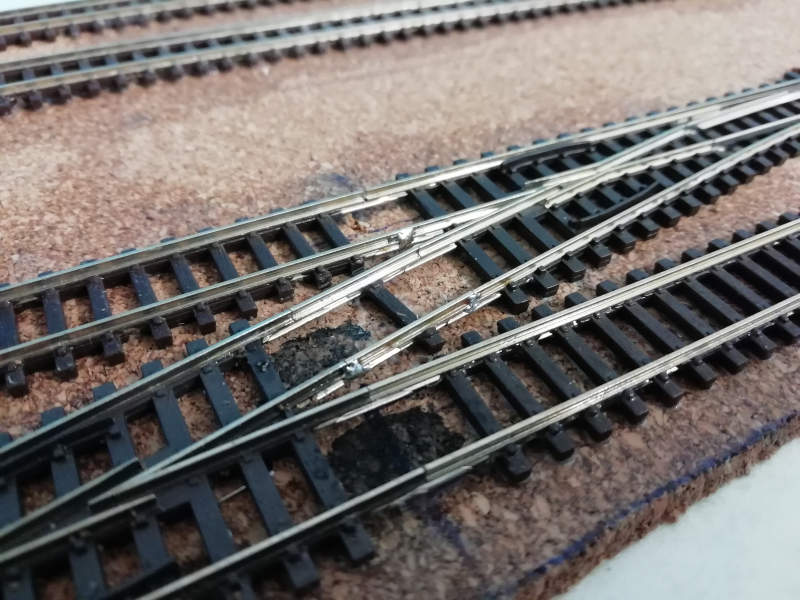

We zijn weer een paar weken verder en het spoor is hier en daar opnieuw gelegd. Ik heb niet overal de rails gesoldeerd, wél op de meest kritieke punten. Het ziet er niet uit met de dikke klodders soldeertin overal (heb de rails niet van onderen aan elkaar gesoldeerd maar aan de zijkant), dus er moet nog wat worden bijgevijld en later weggewerkt met een likje verf, maar de spoorstaven sluiten nu praktisch overal netjes op elkaar aan (enkele gaten van <1mm), dus dat is al iets. Misschien komend weekend zagen, de boel aansluiten en rondjes rijden.

Als ik zo naar het soldeer werk kijk...is de soldeer niet netjes gevloeid.
Ps...bijvijlen kan niet.....afvijlen wel

Ik snap niet zo goed waarom dit nodig is, als de rails goed in het railschoentje zit blijft hij echt wel zitten als de rails goed op maat is. Hooguit moet je wat oppassen voor krimp en uitzetting a.g.v. temperatuurswisselingen. Te strak tegen elkaar zorgt nog wel eens voor spoorspatting.
Wat je op de foto ziet is dat de twee wissels net iets te dicht bij elkaar liggen waardoor het verbindingsstukje niet recht op de wissels aansluit, je krijgt dan een knik (met bijpassend gat omdat het verbindingsstukje iets te kort is 8)7 ).
