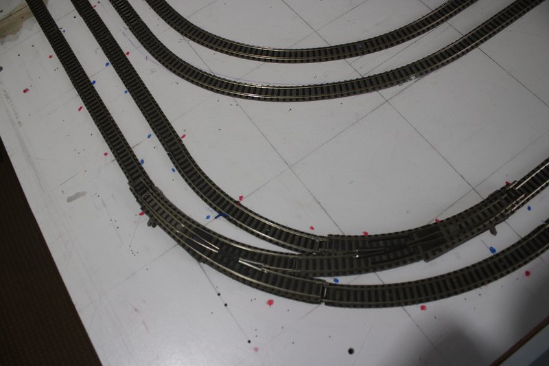

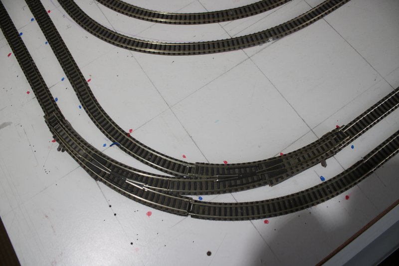

Hallo Hobbyisten,
Weet eigenlijk niet of dit het juiste forum is anders excuus hiervoor.
Heb een kleine spoorbaan aangelegd en is niets mee,rijd dus analoog,en nu ga ik over op digitaal waar ik al wat mee aan het testen ben ,en moet zeggen gaat nog prima .
Veel documentatie lezen,etc,nu heb ik een vraag : daar ik dus op digi overstap zat in mijn baan toch een stukje wat ik eigenlijk nog wil veranderen voor ik het hele digitale ga aanpakken.Heb een buiten spoor en binnen nu wil ik hier 2 meegebogen wissels inzetten maar weet dat ik dan een conflict heb in de stroomkring(heb ik nu niet)nu heb ik een digitale keerlus tijdje terug gekocht ,maar kom er eigenlijk niet uit hoe dit nu precies aan te sluiten omdat het mijn inziens iets verschilt.
zal de foto,s bijvoegen van oud en eventueel nieuw(als er een oplossing is dus).
De rode en blauwe stippen is de stroomkring,dus wat ik wil is een probleem,en weet dus ook niet of dit in digitaal iets uit zou maken.
Hoop dat jullie eerst genoeg info hebben.

In mijn baan heb ik twee vergelijkbare constructies (alleen met 'rechte' wissels) en daarvoor heb ik niets hoeven doen met keerlusmodules oid. De wissels veranderen de polariteit van het middenstuk als dit stroomgeleidend is, afhankelijk van de stand (rechtdoor of afgebogen) en er ontstaat nooit kortsluiting.
Als je inzoemt op de wissels zie je kleine 'u'-vormige draadjes lopen tussen het puntstuk en de beide rails.
Overigens ben ik nog lang niet klaar met het goed van spanning voorzien van mijn baan. Daarom zie je enkel rode draden naar de 'onderste' rail lopen, de '-' draad heb ik tot nu toe slechts op 2 plekken in mijn baan aangesloten.

Hoi, bij digitaal is het slimmer om sporen die parallel lopen dezelfde polariteit te geven.
Ik zie jouw rode en blauwe puntjes op de foto, extra (bocht) wissels als verbinding geeft daar dan idd problemen.
Misschien kun je e.e.a. aanpassen zodat sporen die parellel lopen -wel- dezelfde polariteit hebben.
De keerlus module zou je dan in de keerlus (die wij nog niet op een foto hebben gezien) kunnen plaatsen.

Hoi .
Eerst bedankt voor jullie reacties,en zijn wel weer dingen waar ik over na ga denken ,zal morgen,tussen de bedrijven door proberen dit te doen(verjaardag echtgenote),en ben wel met pensioen,maar echt nog wel druk met mijn hobby,s.
Ja Piksov,die keerlus module is nieuw,en is ook door hobbyisten met de nodige kennis ontwikkeld ,en de persoon(die ik dus wel ken) garandeerde dat het werkte,prijs is dan ook wel oke ,ja en je moet toch iets doen om je waar aan de man te brengen,is wel positief bedoeld hoor.

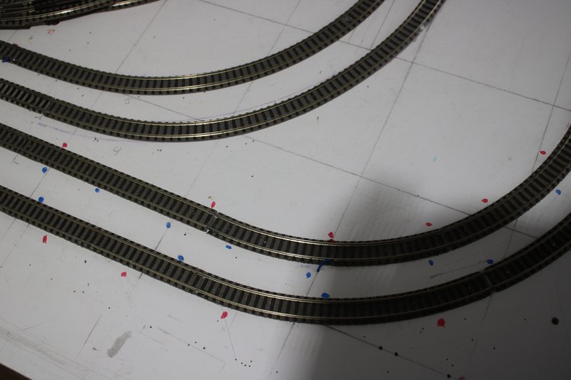

Toch nog maar snel even paar foto,s gemaakt,de huisjes etc staan ter opvulling dus niet juiste plaats.
Zoals jullie zien,klein baantje maar voor mij groot genoeg,ben nu een klein jaartje bezig ,en is allemaal 80%van mijn oude baan 40 jaar terug,maar het werkt.
Misschien is de ergonomie van de baan niet zoals het miscchien hoort,maar voor mezelf ben ik tot nog toe bijna tevreden.
De blauwe stipjes is de hoofdbaan,met kleine vertakkingen.
Op de eerste foto beneden zou ik dus die meegebogen wissels hebben,ja heb ik nog liggen,en kan hier ook nog mooi bij bij eventueel verandering.

Ik vind het wat lastig te zien, omdat er geen beeld is van de hele baan in één beeld, maar het lijkt erop alsof je een hondenbot hebt zonder een spoorwissel in het midden van het bot. Dus eigenlijk 'gewoon' een gedrongen ovaal. En dus geen keerlusprobleem.
In je eerste twee foto's zie ik geen verbinding tussen de bovenste twee sporen en je emplacement in de rechter hoek. Wat er aan de linkerkant zit, vind ik lastig te zien.Er is niet duidelijk wat er in de tunnels gebeurt. Daar zit mogelijk wel een keerlus in verstopt.
Een schets van je baanplan zou helpen.
