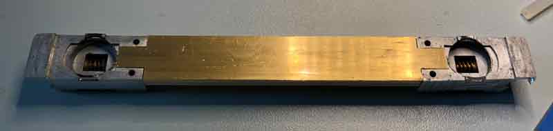

Ik heb het chassis verlengd met een uit messing gefreesd blok en dat met de draaistel delen verlijmd.

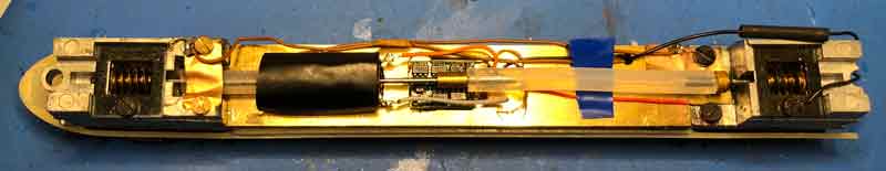

Voor de aandrijving heb ik een mikro motor genomen de 2010D en tubes om de draaistellen aan te drijven:
De aandrijving getest:

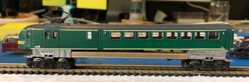

De kap moet ook passen:

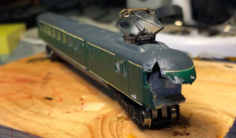

Bij het vele malen van de baan halen en op de werkbank zetten gaat het mis........
De stroomafnemer blijft aan de mouw van mijn trui haken en ik slinger de trein van de baan af.
Met dit resultaat:
kan wel janken :o

Auw. Dat is geen prettig gezicht. Is het chassis ook beschadigd bij de val?
Berichten: 8452
Re: nieuwe aandrijving voor NS mat'36
Dat is zeker geen mooi gezicht ,daar is in secondes een meesterwerk verloren gegaan .
Sterkte geloof dat je dat wel nodig had toen het gebeurde .
Berichten: 2455
Oei dit is wel heel zuur!......
Het is mij ook wel eens gebeurd maar nietzo dramatisch als dit en ook niet met een zelfbouw model..
En dan te bedenken dat je er zoveel uren werk in hebt zitten....je kunt niet zomaar even een nieuwe kopen.
Ik zou zeggen nooit meer een trui aan als je gaat hobbyen, ik doe dat ook nooit meer!
Sterkte ermee!

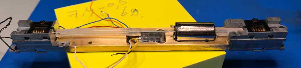

Ik heb de motor verplaatst naar de bagage afdeling en de draaistel ophanging aan de andere kant gemodificeerd zodat er door zoveel mogelijk raampjes, bij de passagiers, licht straalt.
Ik heb ook ruimte gemaakt voor de decoder. Deze zat eerst onder tegen het treinstel maar dat is met de bedrading niet zo handig.
Als de 3D print binnenkomt dat zal ik de aandrijving nog aanpassen zodat deze netjs in de basis plaat van de mat'36 print valt.

Mooi bedacht!, ik zie nog wel een paar uitdagingen bij deze hele lange slang;
1. door rotatie krijg je best wel wat centrifugerende kracht waardoor het slangetje tegen het chasis kan gaan aanlopen.
2. je gaat wat energie opbouwen in de torsieflex van het slangetje, zo heb ik een molen van faller met een slangetje en die gaat pas veel later lopen dan het motortje draait, en loopt nog wat na, mooi voor het langzaam opstarten van de molen, maar misschien wil je dit niet in je trein, en ook door die opgebouwde torsie kan je weer extra vervorming in het slangetje krijgen waardoor het kan aanlopen tegen het chasis.
3. ik zou me kunnen voorstellen dat door het effect benoemd in punt 2, je verschil gaat krijgen met je andere draaistel wat wellicht weer leidt tot niet synchroomlopen van het toerental van de wielen bij optrekken en vertragen, waardoor je weer slijtage kan krijgen aan wielen/slipbandjes of wat voor gevolgen je nog meer zou kunnen bedenken.
Oftewel, ik zou adviseren het linker asje nog meer te verlengen met een metalen pijpje en het rubber slangetje zo kort mogelijk te houden ;)

Terechte aandachtspunten;
Als de kap binnen is dan moet ik nog wat frezen om de aandrijving en kap/basisplaat op elkaar te laten passen.
Dan kan ik de motor vastlijmen en aansluiten. Dan zal bij het proefrijden blijken of- en hoe het functioneert. Evt. kan ik de motor weer centraal plaatsen of de as verlengen zodat de plastic tubes even lang worden:
Binnenkort in dit theater!

Het freeswerk is klaar.
Ik heb de motor, de messing basisplaat en de Minitrix wormaandrijvingen aan elkaar gelijmd en de assen gekoppeld met de flexibele slangetjes.
Klaar voor de 1e test;
Hoewel de belasting nog gering is, is de 1e test hoopvol. Nog geen reden om van deze uitvoering af te stappen.

Toch nog wat extra frees werk om de basis plaat van de NS mat'36 3D print te laten passen onder tegen de nieuwe aandrijving.
Dat lijkt nu goed. Ik moet er alleen nog voor zorgen dat de hoogtes van de 3 kappen van dit 3-delig stel gelijk zijn. Daarvoor moet ik de basisplaat waarschijnlijk nog iets laten zakken. Dat kan ik doen door tussen de messing plaat van de aandrijving en de basisplaat een tussen pasblok te leggen van ca. 1 mm. Nog te bepalen...
