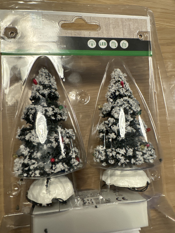

Ik heb nu 2 kerstboompjes die aan elkaar aangesloten zitten. Ze werken op 2x AA. Ik wil er eigenlijk maar eentje hebben, is het te simpel dat die ene dan op 1,5V werkt? Of werkt die dan gewoon op 3V?
BartenThomas
Berichten: 425
Re: led lampjes huisjes ouderwetse uitstraling
Bericht door BartenThomas »
Zo te zien zijn de boompjes parrallel aangesloten, wat betekent dat ze allebei met 3V worden gevoed. Er zit wel een weerstandje voor, die nog voor wat spanningval zorgt, waarschijnlijk naar iets tussen de 2,2 en 2,5 V

BartenThomas schreef: 03 dec 2023 17:05 Zo te zien zijn de boompjes parrallel aangesloten, wat betekent dat ze allebei met 3V worden gevoed. Er zit wel een weerstandje voor, die nog voor wat spanningval zorgt, waarschijnlijk naar iets tussen de 2,2 en 2,5 V
Dat zou betekenen dat ik er eentje gewoon kan weghalen. Maar hoe krijg ik hem op 12V aangesloten. Maarten had een pagina terug een mooie spannings regelaar maar die gaf een 5V uitgang aan. Een vergelijkbaar iets met 3V krijg ik niet gevonden. Maar dat betekend als ik hem wel zou vinden dat ik het weerstandje mee moet afknippen en hergebruiken.

Top gaan we dat proberen, en dan het bestaande weerstandje mee afknippen en gebruiken en dan africhten op 3V?
