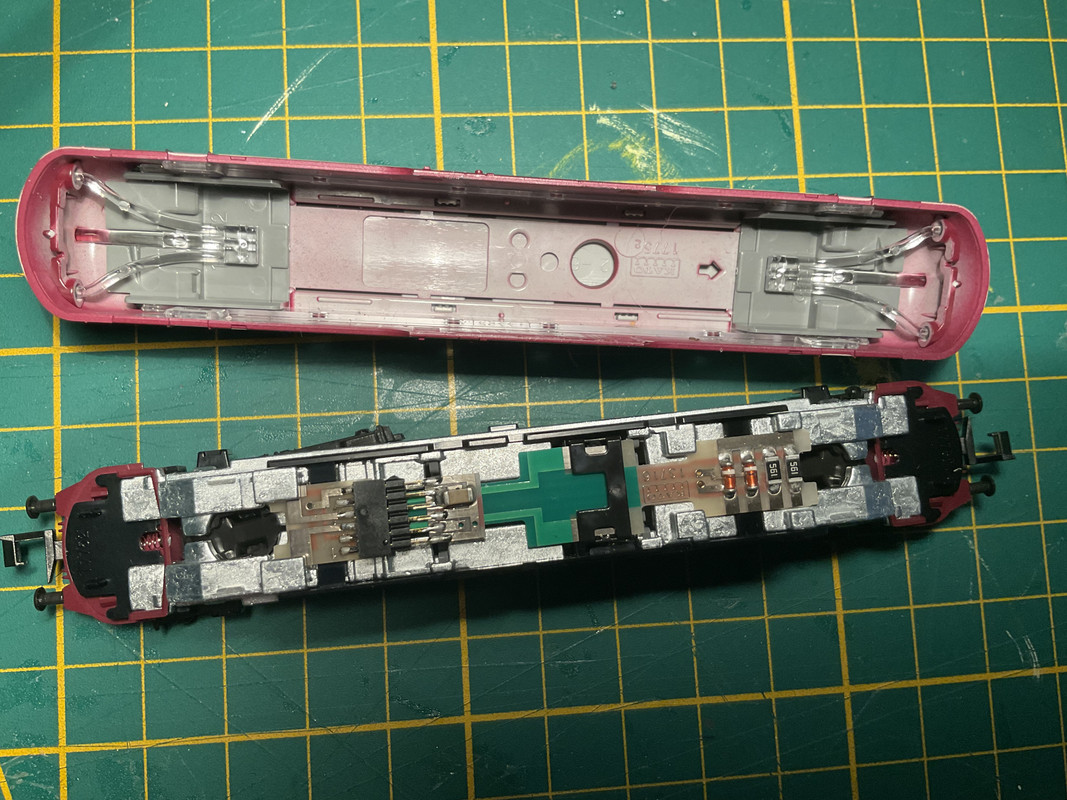

Als je de loc open wilt maken dan met je nagels in het midden spreiden komt hij zo los van de kap.
De pijl geeft aan wat je moet verwijderen en daar decoder plaatsen

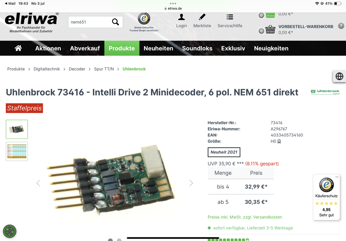

Wat is er mis met de Uhlenbrock decoder? Ik heb er twee van in Piko G1206 zitten en dat werkt prima, de eerste generatie was minder maar die vind je toch vrijwel niet meer.
Bij de inbouw meldt Kato dat een deel onder het dak verwijderd moet worden, heeft iemand dat al gedaan? Bij de oude versie moest dat ook weg maar in mijn herinnering ging dat soepeler dan bij de nieuwe en een Kuehn N025 past er anders niet in. Bij een plattere decoder zoals de N045 kan het ding blijven zitten.

DIe oude uhlebrocks is altijd ellende.. die nieuwe heb ik nooit meer geprobeerd. Sinds ik D&H of Zimo gebruik komt er gewoon niets anders meer in een lok.

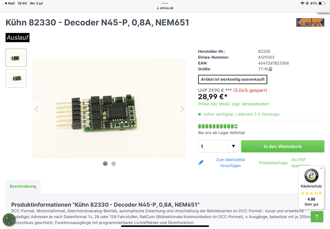

Verouderd, misschien maar nog wel goed bruikbaar of vervang je de decoders iedere paar jaar? Als ik even vlug naar de specificaties van de N045 en PD10Mu kijk zit er weinig verschil in.

Ik vervang zeker geen decoders indien dit niet noodzakelijk is. Maar de laatste keer dat ik een kühn n25 of n45 nieuw gekocht heb is zo'n 10 jaar geleden of zelfs nog langer. Daarna alleen maar dh10c en nu pd10mu ingebouwd.
En de n45 vergelijken met de pd10mu is natuurlijk zeggen dat Mercedes en Dacia hetzelfde zijn want het zijn auto's met 4 wielen en een motor.

Het rijgedrag van een kühn is niet te vergelijken met die van een dh10c/pd10mu. Die laatste rijdt echt zo veel beter.

Ik heb er een Fleisschmann/Roco NEM 651 (6 pins) artikel nr: 685305 in gedaan, deze past er heel makkelijk in en de loc rijd er super goed mee! (De kap gaat zonder problemen makkelijk dicht)
