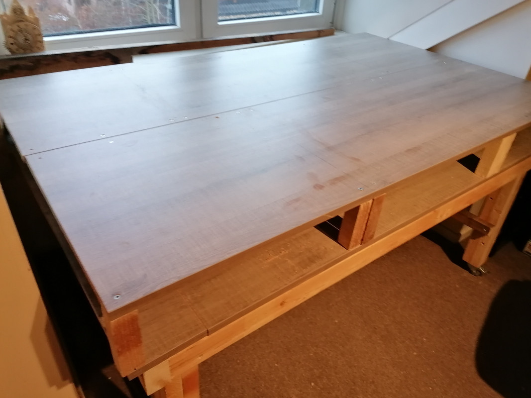

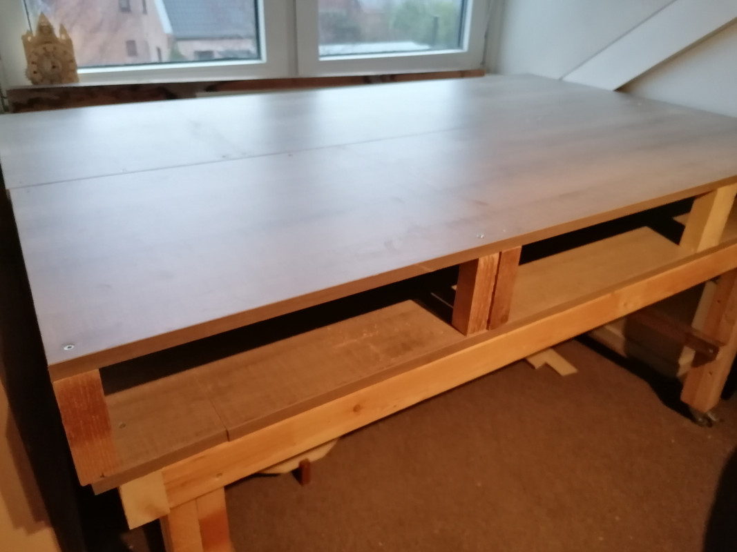

Klinkt als een mooi plan en ik ben benieuwd hoe de baan vorm zal krijgen. Zorg ervoor dat je ten allen tijde goed bij het onderste niveau kunt (weet niet of de bovenlaag los ligt) Neem aan dat daar een schaduwstation gepland is? Of dat daar de techniek komt?

Inderdaad kan ik de bovenbaan lostillen van de onderbaan, dat wordt het schaduwstation

Ik wil het college wel adviseren bij haar welwillende besluitvorming en vergunningverlenging in overweging te willen nemen dat er mogelijk een hellingshoek van niet meer 5% moet komen naar/van het schaduwstation om het slippen van de loc's te voorkomen? Tenzij het treintje niet meer dan 3-4 wagonnetjes heeft).Doe je een hoger % dan ga je daar op zeker moment spijt van krijgen, kan ik uit eigen ervaring melden.
Zo de foto's ingeschat is er 15cm hoogteverschil. wat eigenlijk 3 meter traject betekent.
Stevige vloerplaat trouwens.

Dankjewel voor de tip! Ik moet hier nog iets aan aanpassen inderdaad. Het verschil is nu 13 cm. Maar dat zou ik denk ik nog wat lager willen brengen. Ik zit te denken aan 9 cm hoogte. Mocht er iets mis zijn in het schaduwstation dan kan ik er alsnog vrij eenvoudig bij door de bovenbaan op te tillen of de tafel naar voren te rijden.
