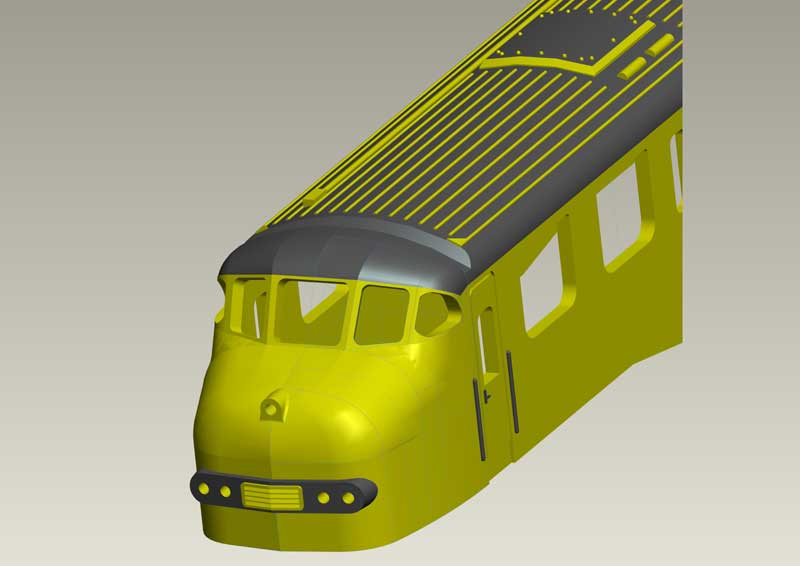

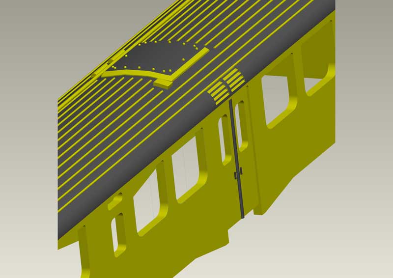

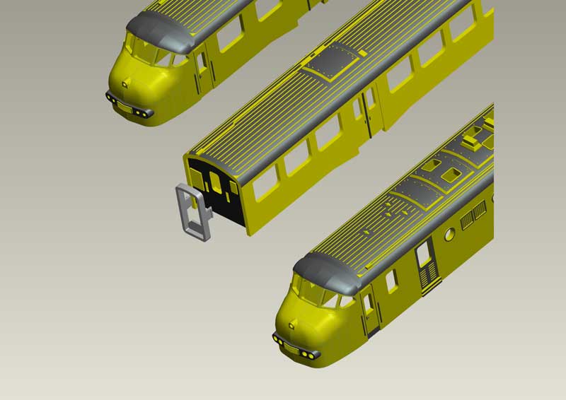

Hallo Allemaal,
Gisteren de tekeningen van de bakken opnieuw aangeleverd om te printen in een hoge resolutie. Dus nu is het weer afwachten.
Ik heb meerdere wijzigingen door gevoerd om het printen te vereenvoudigen. Zo heb ik de bak overgang los gekoppeld van de bak en die zal als het goed gaat als een los onderdeel mee geleverd worden.
De roosters op de neuzen heb ik aangepast en deurklinken op de deuren gezet. De ATB leiding op alle bakken geplaatst enz enz.
Voor het resultaat is het dus afwachten.
Maar een paar foto's van hoe het in de computer er uit ziet, wil ik jullie toch even laten zien.
De foto's spreken voor zich lijkt me en bij de laatste foto heb ik de bakovergang er even bij gezet zodat je een idee hebt.
Nu nog even wat aan de bodems wijzigen :)
Groeten Frits

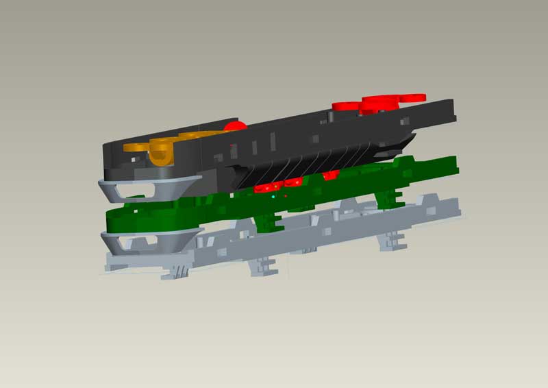

frits
Berichten: 184
Re: Plan U in N
Bericht door frits »
Hallo Allemaal,
Ik hoop niet dat jullie er op zitten te wachten, er is toch wel wat anders te krijgen als een Plan U :P
Okay, de kappen heb ik besteld en de bodems aangepast en ook maar bij die andere printboer besteld.
Zie de foto en zoek de verschillen met de vorige bodems.
Oh ja de verschillen zitten grotendeels aan de andere kant, waar de koppelingen komen. :D
Het duurt dus vanaf nu ongeveer 10 dagen, kan ik het even wat rustig aan doen. ;)
Of zal er nog een ander model in de pijplijn zitten :ugeek:
Groeten Frits

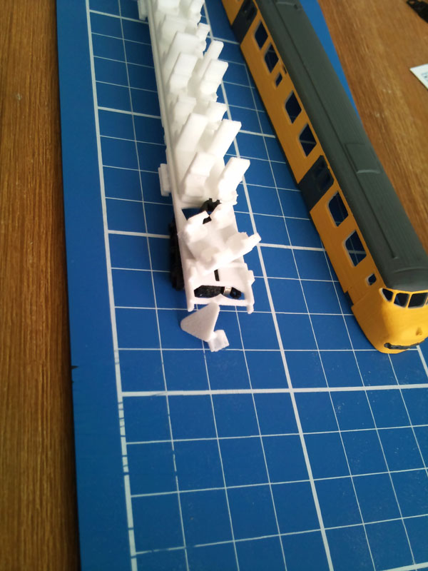

Hallo allemaal,
Het is een tijd stil geweest maar ik heb weer een kleine update.
Er waren wat problemen met de koppelingen en dat moest echt anders. Printen levert geen vitrine kwaliteit dus moet het kunnen rijden en daarom ook koppelen :)
Grote probleem is de ruimte, die is er bijna niet maar het is toch gelukt om wat tussen de achterwand en het draaistel te proppen, zie de foto's:
Koppeling los
Koppeling los
Koppelplaat plaatsen
Bankjes er op
Bankjes er op
En stang er tussen
En stang er tussen
Foto's zijn met de telefoon gemaakt en dus niet de beste kwaliteit.
Er moet nog wel wat worden bijgesteld maar het principe werkt uitstekend. Beter goed gejat dan slecht bedacht.
Paul
