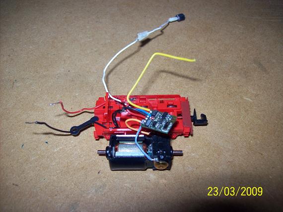

Hallo allemaal,
Bij deze een foto van de ingebouwde decoder.
Zo als je kunt zien heb ik de hele boel weer uit gebouwt en los aan gesloten zo dat ik er zeker van ben dat er geen kortsluiting meer kan op treden, maar het mag niet baten blijf het probleem houden.
Silver mini decoder.jpg (100.33 KiB) 4907 keer bekeken
Mvg.
Jacob
Minitrix / Fleischmann / Roco
Multymous / LTD en Minitrixrails / S88XpressNetLI / Rosoft / koploper
Re: Decoder word niet ondersteun ?
Oeeiiiiiiiiiiiiii Jacob,
Ik vind dat niet erg verstandig dat je de draadjes zo aan le motor soldeert. Kijk uit want voor je het weet is Game Over.
Grtz Rob
Jacob,
Op deze foto is niet veel te zien. Ik bedoelde eigenlijk een foto van de ingebouwde situatie in de loc.
Maar ik zie een blauwe draad, wat heb je daarmee gedaan? Indien het chassis stroomvoerend is mag je deze niet gebruiken. Controleer ook of er geen electrische verbinding is tussen de koolborsteldeksels en de motorbehuizing (even doormeten met een multimeter).
Bericht door Jacob »
Hallo Rob,
De draaidjes zitten gewoon aan de aanstuit lipjes aan de motor net zo als de lok in aneloog uitvoering uit de fabriek komt dus lijkt mij dit vrij normaal, doe dit wel vaker haal dan het gehele print uit de lok lekker makelijk.
Bericht door Paul »
Ja, maar in deze situatie kan je geen sluiting hebben, en begrijp dat je dan hetzelfde probleem hebt.
Liep de motor analoog eigenlijk wel? anders denk ik de decoder retour naar leverancier.
groet Paul
Jacob schreef:Hallo Rob,
Draadjes direct aan de koolborsteldeksel solderen is geen enkel probleem. Alleen wel oppassen met de warmte als deze in een kunststof huis zitten, deze kan dan vervormen. Dan is het beter de deksels even los te halen van de motor en ze dan vast te solderen.
De blauwe draad is niet aan gesloten moet deze nog verwijderen.
De lok reed analoog juist heel goed :lol: :lol:
Mvg.
Ja en dat bedoelde ik nou. Als je goed wil solderen komt er ook warmte op dat deksel. en dan is het over en uit.....
Jacob schreef:De blauwe draad is niet aan gesloten moet deze nog verwijderen.
Dan is de kans inderdaad groot dat de decoder overleden is. Heb je een kortsluiting gehad? Oorzaak zoeken is wel belangrijk om overlijden van de nieuwe te voorkomen.
