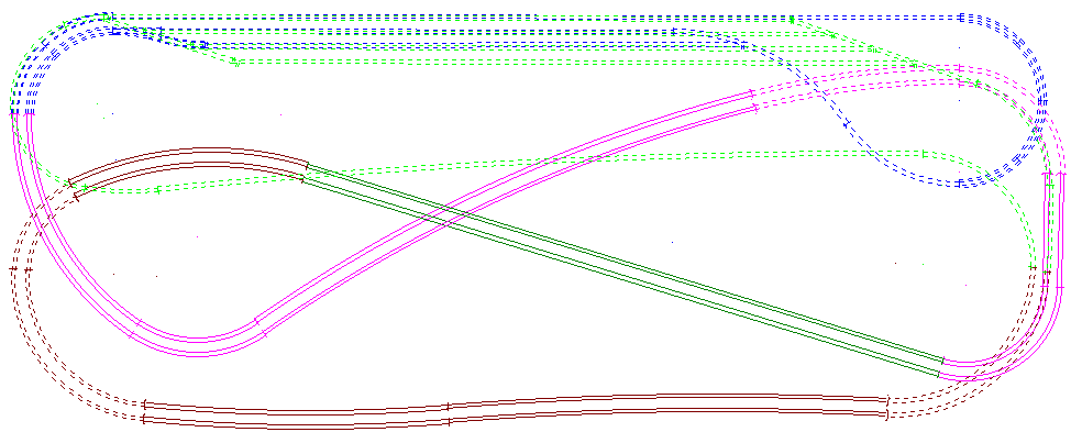

evo
Berichten: 1470
Locatie: Land van Maas & Waal
Re: Advies 2e baanplan

Hoi Joeri,
Dit begint er leuk uit te zien, maar ik denk dat je gelijk hebt v.w.b. je klimspiralen. Met een paar kleine wijzigingen kun je de klimspiralen beide weghalen, maar het zichtbare deel (vrijwel) hetzelfde laten. Als je dit wilt proberen moet je er een "opgevouwen hondebot" van maken. In feite komt het er op neer dat je beide klimspiralen vervangt door keerlussen. In de bovenste keerlus zou je een heel klein (2-3 sporen) schaduwstation kunnen maken en in de onderste een wat grotere.

evo
Berichten: 1470
Bericht door evo »
Hier is een snelle schets.
Blauw is het bovenste schaduwstation, lichtgroen het onderste.
Donkergroen is jouw station
Dit is mijn eerste N baan

Edwin,
Bedankt voor je schets, het is me nu duidelijk wat een opgevouwen hondenbot is. Ik ga hier eens verder op doorborduren.
Ik zal nog wel even iets moeten aanpassen omdat in jouw schets het ravijn linksboven is komen te vervallen.
Ook ga ik nog een laatst poging doen voor de klimspiraal, dit zal wel niet lukken maar maar is meer om mezelf er definitief van te overtuigen dat het niet gaat.
Ik houd jullie op de hoogte van mijn vorderingen.
Gr. Joeri
