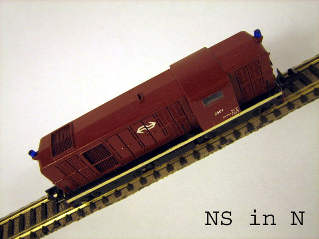

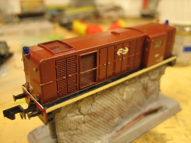

Zoals al eerder gezegd heb ik gekozen voor de 2501 met nummerstickers. Druk bezig geweest van het weekend: lood aan de binnenkant, Phildie transfers, matte lak, buffers (bolle en vlakke), blauwe zwaailichten, ruiten van crystalclear, lichtgeleiders...
En dit is de status: gezien vanaf de lange huif, hier zie je de ge-etste roosters goed zitten:
Gezien vanaf de korte huif:
Her gaat rap nu!

Wat een PLAATJE Fred. :P
gr michel
Berichten: 3892
Re: 3D/RM: NS DE 2400 in N
Een model om trots op te zijn!!
Om te likkebaarden!

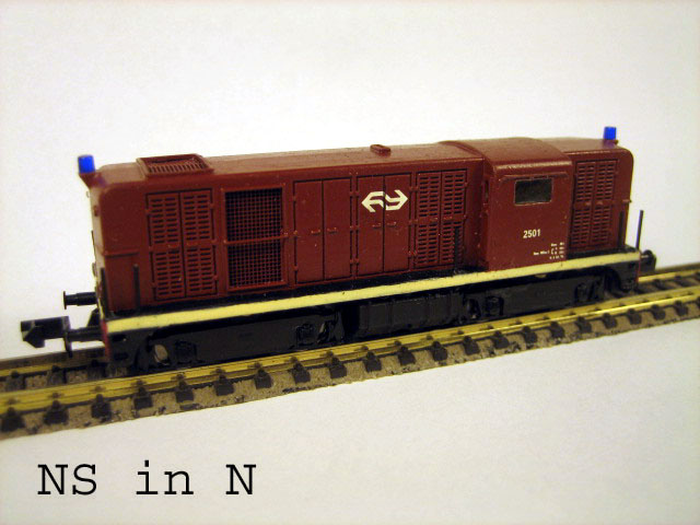

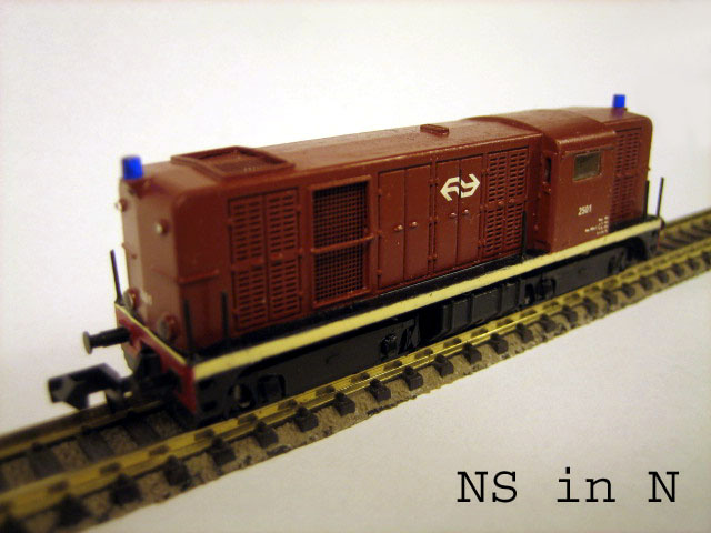

Vandaag het model afgemaakt en wat staatsie foto's gemaakt. Het is volgens mij mijn beste 2400 tot nu toe!:
IMG_1481 copy.jpg (69.11 KiB) 4418 keer bekeken
IMG_1483 copy.jpg (73.59 KiB) 4418 keer bekeken
IMG_1480 copy.jpg (69.58 KiB) 4418 keer bekeken
IMG_1482 copy.jpg (64.91 KiB) 4418 keer bekeken
Ben zelf apetrots op het resultaat ;) (Mss moet ik hem wel als gereed model gaan aanbieden??)

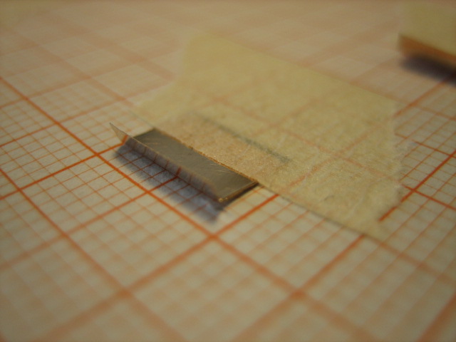

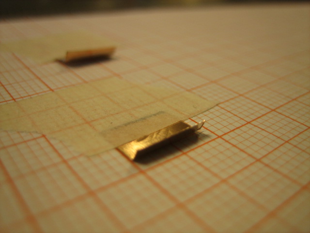

Hier zijn 2 foto's van de 0,05mm dikke fosforbronzen stroomafnemers:
Ik heb 4 van die L-vormige stroomafnemers die met de lange zijde aan de binnenzijde van de kap worden gelijmd, de korte zijde veert op de stroomafnemer van de draaistellen.

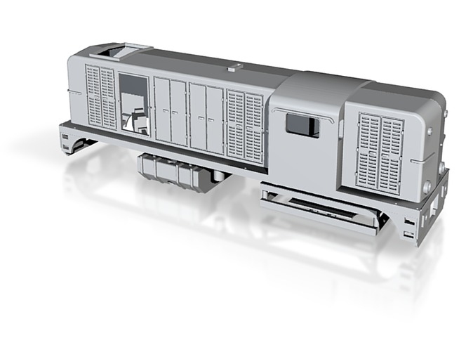

Ik ga toch maar eens een digitale turkooise uitvoering met ge-etste roosters van mijn 2400 maken.
Zo ziet hij er dan op Shapeways uit, je ziet duidelijk de gaten voor de ge-etste roosters zitten. Hij is in bestelling!

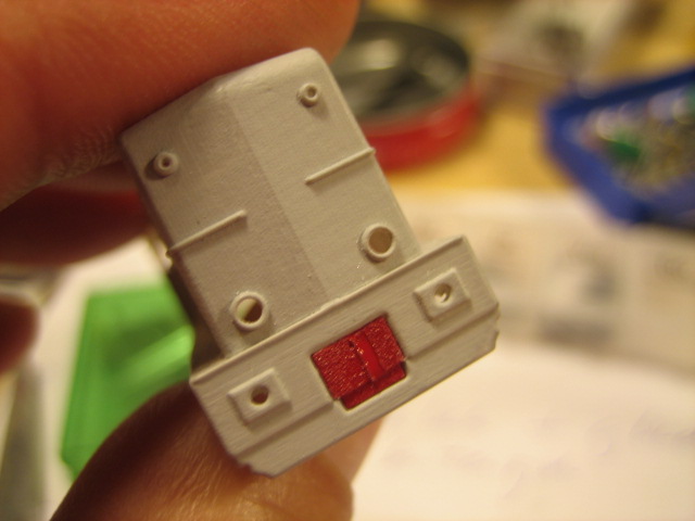

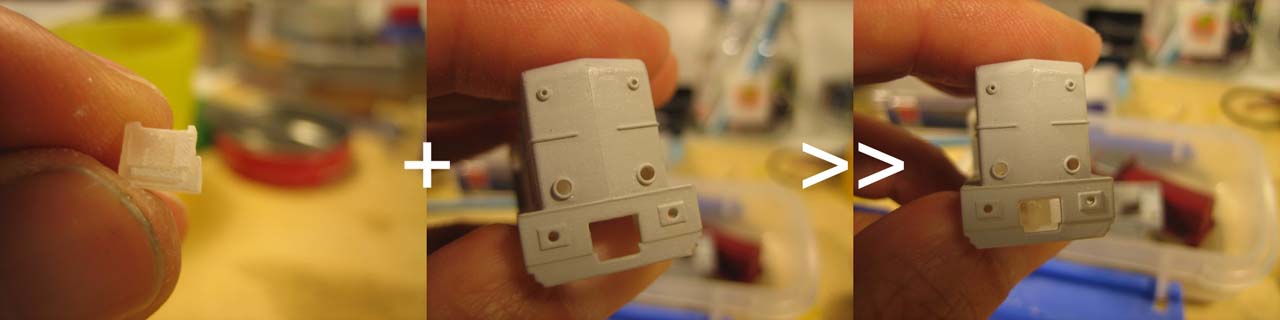

Even een ander onderwerp, er zijn bouwers onder ons die liever een dichte bufferbalk hebben of een EMMA koppeling (http://www.mago-finescale.de/html/emma.html) monteren ipv een standaard Rapido koppeling. Daarom worden nu bij een aantal 2400's (die met de montagemogelijkheid voor de ge-etste gazen) nu 2 kleine blokjes meegeprint die precies in de opening van de bufferbalk passen.
De blokjes worden standaard meegeprint dus je hoeft niets extra's te doen bij bestelling ofzo,
Mvrgr
Fred
p.s. op de bovenstaande foto rechtsboven is het blokje niet goed te zien, vandaar dat ik het voor de gelegenheid rood heb geverfd en in de bufferbalk geplaatst, en dan ziet het er dus zo uit:
