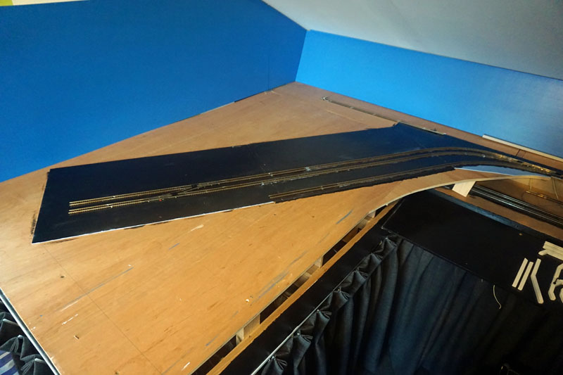

Dit is het definitieve ontwerp voor het kopstation:

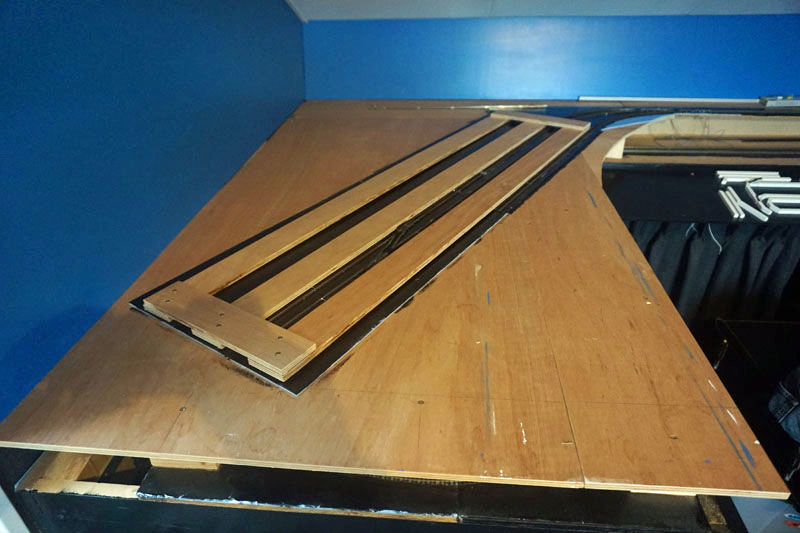

Ik heb een mal gemaakt waar ik de rails van het station kaarsrecht tegenaan kan leggen. (rekening gehouden met perronbreedte + ruimte tussen perron en rail). Als de rails verlijmd zijn wordt de mal verwijderd en de perrons gemaakt.

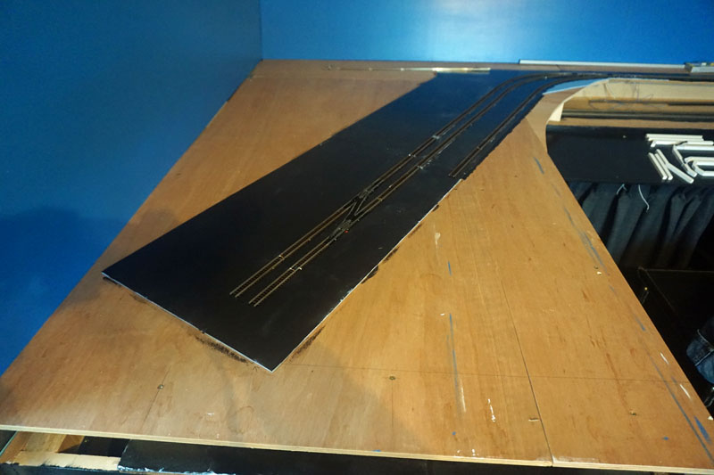

Onderstaand twee foto's van de mal en de positionering daarvan:

Leuk idee van die mal ;)
Hoe breed wordt het perron?

Hoi Debvd,
De mal is 57mmm breed. De rails worden er met de bielzen tegenaan gelegd. Het uiteindelijke perron zal 50mm breed worden, wat overeenkomt met 8meter breedte in het echt. Dat lijkt mij een goede breedte.
(op het bovenstaande ontwerp zijn overigens de perronbreedtes en afstand tussen sporen niet correct cq netjes getekend.)
Groeten, Roger

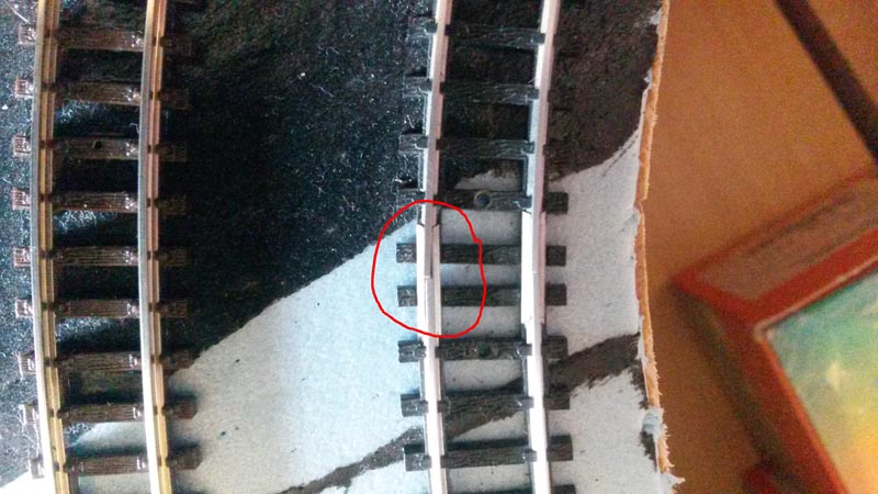

Probleempje:
In een onlangs in gebruik genomen bocht (R2 minitrix) ontsporen de treinen omdat de binnenkant van de spoorstaaf niet gelijk ligt. Weet iemand een oplossing zonder dat ik een aantal rail moet los maken? Zie onderstaande foto:

Bericht door TonN »
Pak twee kleine schroevendraaiers en druk de zijkanten van de las naar elkaar toe. Dat zou de gemakkelijkste oplossing moeten zijn.
Er zijn ingewikkeldere oplossingen, maar probeer eerst dit eens.

Bericht door WilcoV »
Buig met een klein tangetje heel voorzichtig het uiteinde van het op de foto bovenliggende spoor lichtjes, het is maar een klein stukje.

Bericht door scighera »
Inderdaad met een tangetje.
Blijft deze terugveren en is de bocht niet in het zicht...dan zou je heel onorthodox eenzelftappende schroef ernaast in kunnen draaien die hem op zijn plek drukt en houdt.

Bericht door RogerB »
Bedankt voor de tips. Ik ga het komende week proberen. De bocht ligt niet in het zicht gelukkig.
Met hulp van de tips is het probleem opgelost. Heren bedankt!

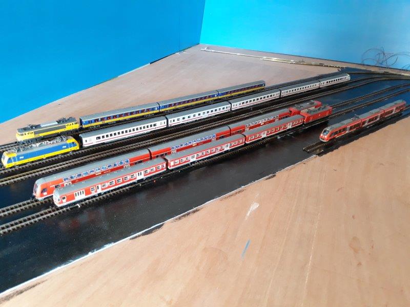

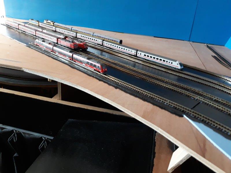

Mijlpaal!
Exact 4 jaar na het begin met de baan heb ik nu eindelijk nagenoeg alle rails liggen. Deze week zijn alle sporen voor het grote kopstation gelegd. Meteen van de mogelijkheid gebruik gemaakt om al mijn passagierstreinen op het spoor te zetten.
Na mijn probeersels om perrons te maken met de Auhagen perronranden toch tot de conclusie gekomen dat deze niet modern en niet hoog genoeg zijn voor mijn kopstation. Ik heb besloten om de Auhagen perronranden te gebruiken voor het kleine dorpsstation.
