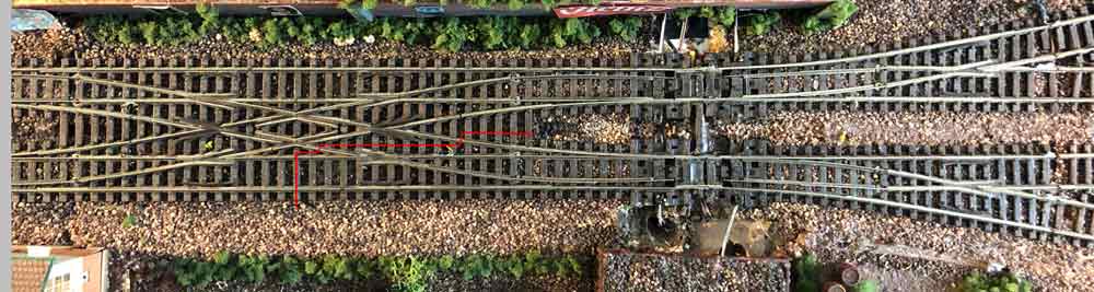

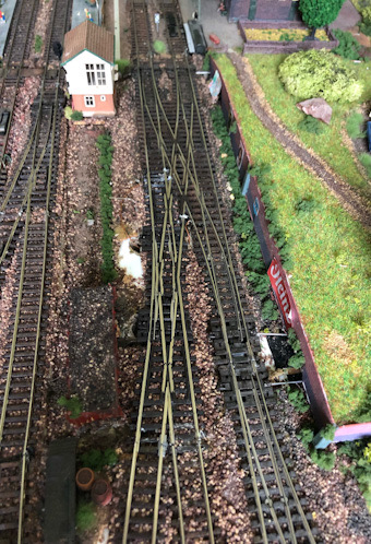

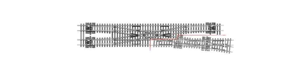

Re: Pr8baan, Peco kruiswissel aanpassen
Hoi allen,
Het laken heeft een paar maanden over mijn baan gelegen. Maar vanwege een tijdelijke mindere mobiliteit door een zere knie heb ik de zaak maar weer eens open gegooid om toch wat om handen te hebben.
En ik moet zeggen " het valt niet tegen"; Ik heb een leuk baantje, vind ik zelf. Door er met een frisse blik naar te kijken vallen de foutjes in de details minder op maar komt het overzicht meer naar voren.
Er is echter een dingetje waar een aantal van mijn treinen moeite mee hebben. Dat is een dubbele spoorslinger doordat ik, bij het binnen lopen van mijn kopstation, een kruiswissel direct achter een normaal wissel heb liggen. Met name treinstellen hebben hier nogal eens moeite mee en juiste die zou ik het kopstation willen laten binnenlopen om "kop te maken".
De 1e foto laat dat zien: links van het kruiswissel liggen de kopsporen en vanaf rechtsonder komen de stellen aanrijden. Dus over het afbuigende spoor van het wissel. al-met-al een 3-dubbele storingsbron.
wat ik zou kunnen doen is het kruiswissel aanpassen door het wissel rechtsonder, van het kruiswissel, te vervangen door een Engels wissel.
zie plaatje:
Daarvoor moet ik gaan zagen in het kruiswissel en het Engelse wissel. Voordat ik dat ga doen wil ik graag advies, ervaring, tips and tricks, don'ts, etc van jullie ontvangen. Het is een vrij grote ingreep.
Op deze foto laat ik de zaagsnede zien waar ik het kruiswissel, volgens mij, zou moeten doorzagen. Dit zijn al de punten waar er een scheiding in 1 van de spoorstaven van het kruiswissel zitten.
En dan het Engels wissel zo bewerken dat deze hier op aan sluit.
zie plaatje:

Toffe vraag, ik ben benieuwd naar de meningen en evt ervaringen hier. Want de wisselconstructie zoals je nu wil maken is ook in Nederland genoeg te vinden in 1:1.
Zelf denk ik dat je het beste meer van de engelswissel kan afzagen. En dus het puntstuk op het wisselkruis beter kan laten zitten en daartegenaan de Engelsman. Ook benieuwd hoe je uitkomt met de wisselaandrijvingen.

Je gebruikt nu in je beschrijving en foto's een Enkele Engelsman je kan beter een Dubbele Engelsman gebruiken,
heb je veel meer mogelijkheden om op meerdere stationssporen te komen of eruit.
Mvg.Marco
Mvg.Marco

Paul_DMV heeft ook al eens zo'n verbouwing gedaan, maar dan voor drie sporen. Misschien heb je iets aan zijn aanpak:
https://www.n-spoorforum.nl/viewtopic.php?f=14&t=4987
Kijk vanaf laatste deel pag. 1.
Re: Pr8baan, Kruiswissel combineren met een Engels wissel

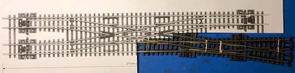

Marco, je hebt gelijk. Ik heb echter nog een "single slip" liggen, Die wil ik eerst toepassen. Ben ook benieuwd hoe iTrain er mee omgaat.
Erik, Het puntstuk van het Engelse wissel bestaat uit 2, elektrisch van elkaar gescheiden delen. Ik denk dat ik dit nodig heb om de juiste polarisatie voor de diverse routes over deze wissel combinatie te krijgen. Daarom hou ik liever het puntstuk van het Engelse wissel.erik-n-fan schreef: ↑15 jul 2022 16:25 Toffe vraag, ik ben benieuwd naar de meningen en evt ervaringen hier. Want de wisselconstructie zoals je nu wil maken is ook in Nederland genoeg te vinden in 1:1.
Ben, Daar kan ik wat mee !! Zo te zien zaagt Paul meer van het kruiswissel af dan dat ik van plan ben. Ik ga dat nog even goed bestuderen.Bjor schreef: ↑15 jul 2022 22:00 Gerard,
Bij deze de zaagsnedes ingetekend in de Peco plan-sheets:
zo zou het moeten werken.
Ik zal relatief veel van het kruiswissel weghalen omdat de spoorstaven hiervan al vanaf het midden de boog van het wissel volgen.
Naar het Engels wissel toe moeten de spoorstaven recht blijven; groetjes,

Top! Dit is inderdaad wat ik ongeveer bedoelde. Leuk om te zien dat je het zo concreet aan het uitwerken bent. Ik denk dat de hartstuk polarisatie niet ingewikkeld hoeft te zijn zo. Ik blijf het volgen.

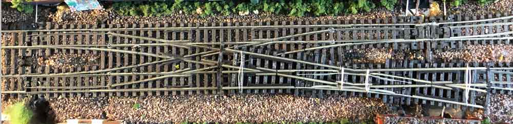

Het Engelse wissel is in het kruiswissel geplaatst.
Daar was wel het nodige zaag en sloop werk voor nodig. Er moet nog het enige rondom het spoor hersteld worden.
Met proberen en fouten maken is de polariteit van de puntstukken voor de diverse richtingen weer goed gemaakt en de instellingen in iTrain zijn ook weer goed. De treinen rijden prima over de combinatie heen. De diverse zaagsnedes, die toch al zo’n 1 mm kunnen zijn, heb ik opgevuld met een stukje kunststof.
Nog finetuning en de rails weatheren en we zijn helemaal tevreden.

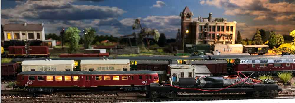

Pr8baan, Blauwe Engel

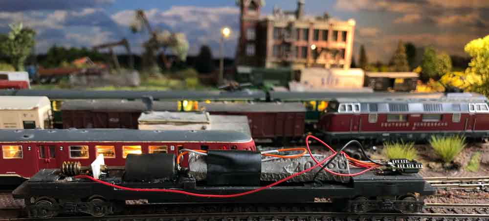

Het is herfst en het weer laat het toe om een sluimerend project op te pakken.
Enige tijd geleden heb ik van een gewaardeerd forumlid een onderstel verkregen voor een DE1.
Dit onderstel is bedoeld voor Minitrix draaistellen van bijv. een 1100, een 218 of soortgelijke loks
Ik heb al een rode DE1 rondrijden die gebaseerd is op een ET 85 treinstel van Roco als donor.
Eerst was ik van plan om dit onderstel te vervangen door de nieuwe met de Minitrix draaistellen en een micro motor.
Maar dat vind ik toch jammer en nu wil er een DE1 "blauwe Engel" van maken. De uitvoering met de beige vleugels, deze past beter in mijn tijdperk; eind 60-er jaren, dan de bloedneus.

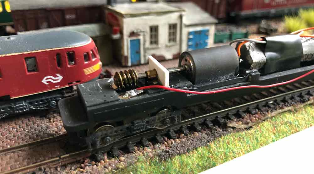

Eerst maar eens het onderstel rijdend maken. Om dat het geheel uit kunststof is, is de stroom verzorging via het frame niet mogelijk. Daarvoor heb ik 2 contacteren tussen de metalen draaistellen en de frame gelijmd en daar een draad aan gesoldeerd. Het andere contact gaat op de bekende Minitrix manier dmv sleepcontacten op de wielen via een sleepcontact maar een pertinax plaatje op het frame. Om de stroom afname te verbeteren wordt het frame verzwaard met een stuk soldeertin.
Vervolgens heb ik er een Keuhn n25 decoder op gesoldeerd om eerst maar eens te testen of het geheel een beetje wil lopen;
Niet dus;
De motor verbinding op het frame is niet stijf genoeg om de worm op het wormwiel te houden.
Daarom het ik een lager van een Minitrix lokje uit de rommeldoos om de as gestoken en daarover een een brug gelijmd die moet voorkomen dat de motor met as naar boven wipt en de worm over het wormwiel springt.
Na een paar pogingen werkt dit. Het onderstel loopt nu af-en-toe in een bocht nog uit de baan maar ik heb er genoeg vertrouwen in om verder te gaan met dit project. In de definitieve versie zal ik ook meteen een lokbuffer inbouwen omdat, ondanks het gewicht, de stroom afname ook nog wel eens hapert.
Niet dus;
