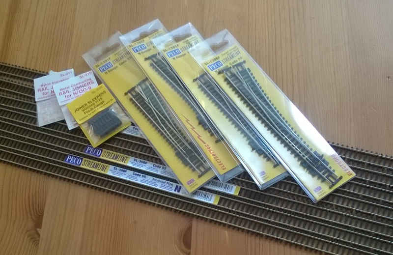

Kijk nou toch eens wat de postbode kwam brengen vanmiddag! Is dat even toevallig, net nu ik een paar dagen geleden zat te overwegen het spoor opnieuw te doen!
- peco_spoor.jpg (65.86 KiB) 5785 keer bekeken

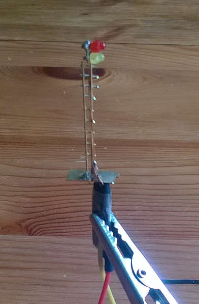

In de tussentijd een seintje in elkaar gesoldeerd. Twee ledjes met een gezamelijke min (de paal zelf) en ieder een eigen plus (lakdraadjes van 0,2mm). En dat lakdraad solderen is een crime.
Het stelt erg weinig voor maar ik ben redelijk tevreden met het resultaat. Misschien helpt een likje verf. Het bord voor de lampjes ontbreekt ook nog.
Eigenlijk is het moeilijkste nu om te bepalen hoe het seinenstelsel precies eruit moet zien (en hoe ze allemaal aangestuurd moeten worden) en wat voor compromissen er mogelijk zijn. In- en uitrijseinen zullen er waarschijnlijk in ieder geval komen, maar is er een handige manier om meerdere seinen met meer dan twee combinaties van seinbeelden te schakelen? En drie (of meer) seinbeelden op een sein, (let op: we zitten in Analogistan hier), heb je dan meerdere schakelaars om de juiste lampjes te schakelen?

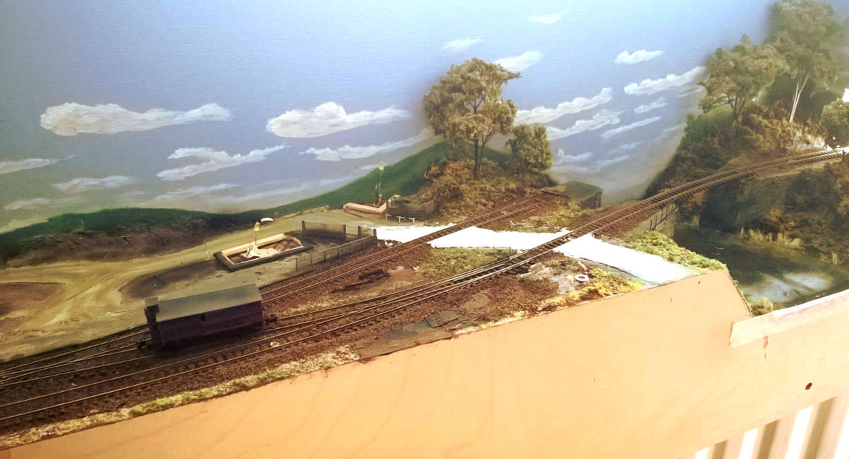

Goed, er is ondanks de hitte het een en ander gedaan aan de baan:
Er ligt nu (bijna) overal Peco code 55 rails. Het vervangen was een aardig grote klus, alles opnieuw ballasten en het verloop bijwerken aan de andere geometrie van de wissels, maar ik geloof dat het uiteindelijk geen slechte zaak is dat de bekabeling (dat er uiteindelijk ook allemaal uit moest) straks stukken overzichtelijker gaat zijn onder de baan en dat de treinen hopelijk stukken netter gaan rijden. Het voornaamste probleem was tenslotte dat het materieel op een paar plekken ontspoorde en dat een paar wisselaandrijvingen niet wilden werken.
Ook is de rechtermodule nu net wat minder kaal dan voorheen. En die moest daadwerkelijk nog iets smaller worden aan de ene kant dan de rest vanwege de inrichting van de kamer. De gebogen achtergrond valt in de toekomst als het goed is minder op wanneer er bomen geplant zijn en de moduleverlichting er zo op schijnt dat er geen schaduw valt.
Straks hopen dat de treinen er een beetje op willen rijden wanneer de modules aan elkaar zijn gezet. Daarna gaan sleutelen aan het besturingspaneel en de wisselaandrijvingen. En wanneer dát alles het naar behoren doet gaan puzzelen met de seinen.
- Vers spoor op de brugmodule. Die lange wissels hebben wel wat.
- brugmodule_nieuwspoor.jpg (112.84 KiB) 5445 keer bekeken
- De rechtermodule is voor de helft nog smaller...
- rechtermodule.jpg (105.54 KiB) 5445 keer bekeken

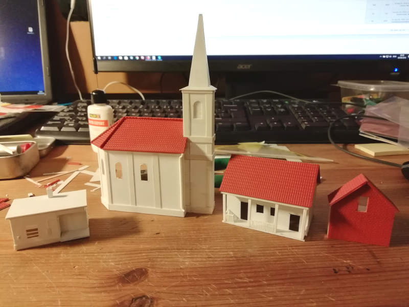

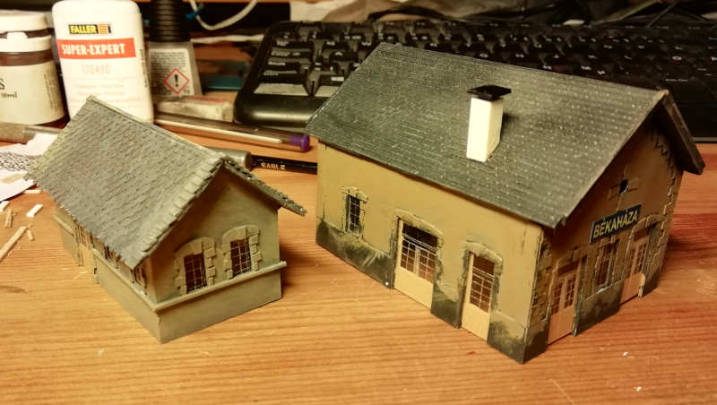

Van het weekend wat plastic geplakt om het dorpje wat meer leven in te blazen. Nu nog detailleren en schilderen.
- huisjes_weekend_25-26aug.jpg (63.59 KiB) 4915 keer bekeken

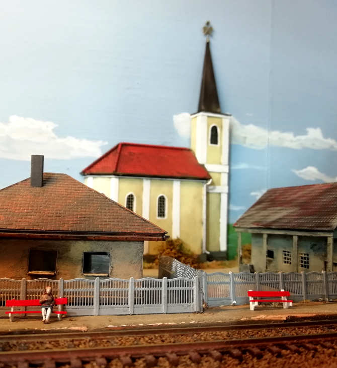

De kerk mag onderhand getoond worden er zijn wat bankjes neergezet op het station. Heerlijk priegelwerkje. Maar misschien dat er zo meer mensen buiten komen. De overige nieuwe gebouwen zijn nog niet helemaal af. Zie het gebouw rechts dat nog wat kleur mist.
- nieuwe_kerk_achtergrond.jpg (61.61 KiB) 5334 keer bekeken

Mooie kerk, leuk sfeertje ook.
Met de groeten van Harry

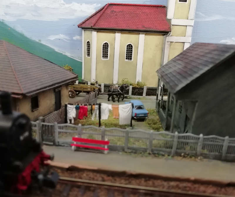

Jaren geleden had ik een (al dan niet originele) techniek om ramen te maken voor gebouwen. Op een stukje doorzichtig plastic de details van de ramen krassen en met behulp van verf de details accentuëren. Eenvoudiger dan raamkozijnen van veel te dikke stukken plastic in elkaar knutselen. Dit is nog een work in progress.
En iemand heeft ondertussen de was opgehangen.

Re: Békaháza - Hongaarse segmentenbaan tijdperk IV
Hoe houd/krijg je dan het gedeelte van de ramen schoon dat helder moet blijven?
Groetjes Michiel
Groetjes Michiel
Ik gebruikte verf voor de delen die groot genoeg zijn om te verven, dus vooral de randen van de kozijnen en de dikkere balken (hier lichtbruin, desert yellow) De dunnere spijlen zijn er ook ingekrast (met liniaal zodat ze enigzins recht lijken!
en nadat de verf droog was kleurde ik ze met bruine inkt (ink wash brown) De inkt is dun genoeg dat het eigenlijk niet op de delen blijft liggen die helder moeten blijven, maar waar er toch een beetje te veel op was heb ik met de vinger of een stukje tissuepapier weggepoetst. De inkt geeft de rest van het raankozijn ook gelijk een verouderd uiterlijk.

Duidelijk, bedankt, groetjes Michiel
Hallo Norman,
Ziet er strak uit die raamspijltjes. Je zou ook kunststof vliegengaas kunnen gebruiken. Doet Kees ook. Of zie ik goed dat je dat bij de kerk gedaan hebt?

Bij de kerk heb ik metalen gaas gebruikt, is wat dikker en een crime om te knippen. Nu heb ik het vermoeden dat ik nog iets kunststofgaasachtigs heb liggen ergens. Als het ongeveer het juiste formaat heeft zou het een iets gebruiksvriendelijker alternatief kunnen zijn.

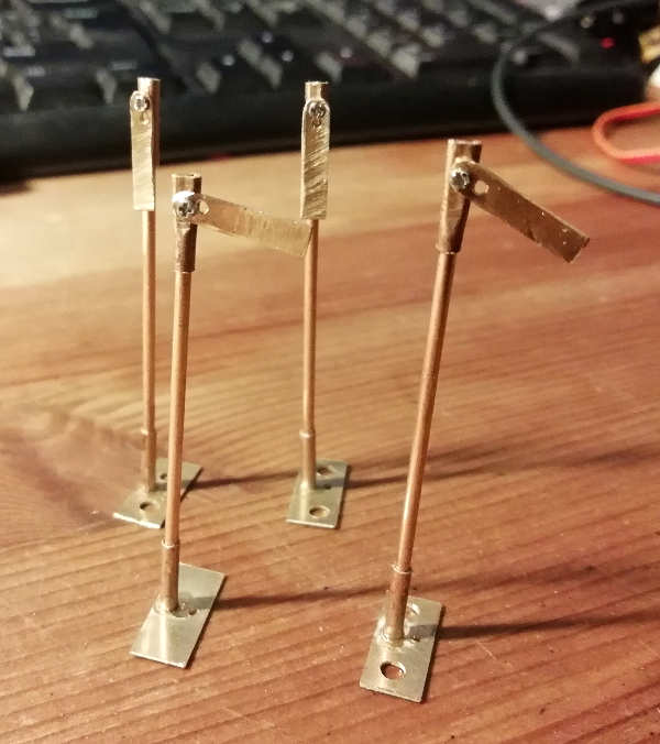

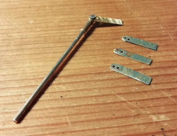

Vanochtend een beetje zitten knutselen. De tijd zal het leren of dit wat wordt.
- armsein_beginnetje.jpg (37.69 KiB) 5468 keer bekeken
We zijn een paar uurtjes verder.
Alles messing en een heel klein schroefje (vastgezet met een druppeltje secondenlijm). Servotestprintje voor de servoaandrijving.
- armsein_proefopstelling.jpg (51.09 KiB) 5444 keer bekeken
Ok, ze kunnen staan. Moet eigenlijk nog een paar gaatjes boren in het voetstuk van de sein linksvoor om hem vast te schroeven (M2,5) . Had eigenlijk iets kleinere gaatjes moeten boren bovenin. 1mm is wel erg groot voor het steldraadje, vooral daar ik daarvoor een 0,5mm staafje gebruik. Ik slaagde er echter in om al twee kleinere boortjes te breken toen ik 0,5mm gaatjes probeerde te boren, dus vandaar dat het er nu wat minder uitziet. Misschien dat het wat minder opvalt wanneer er een laagje verf op zit. Of misschien dat het wat gemakkelijker gaat met een dunner plaatje. Maar dat komt later dan misschien. Had ook plastic overwogen maar ik vermoed dat dat na enkele tientallen keren niet goed gaat.
- armsein_ze_kunnen_staan.jpg (46.4 KiB) 5393 keer bekeken

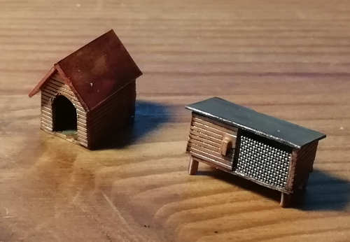

Het seinenproject in de wacht, nu eerst een konijnenhok en een hondenhok om het dorpje verder aan te kleden. Allemaal van dun plastic en een stukje metalen gaas.
- hondenhok_konijnenhok.jpg (26.39 KiB) 5324 keer bekeken
