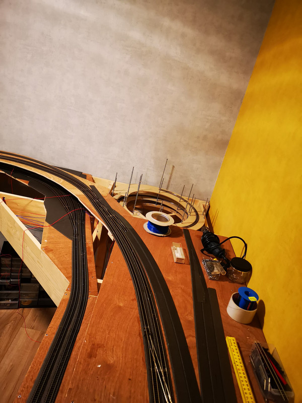

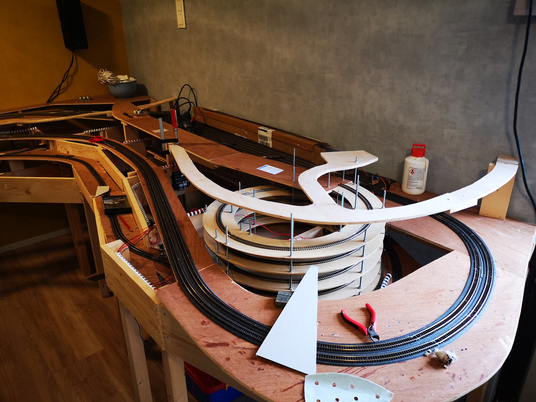

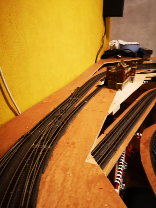

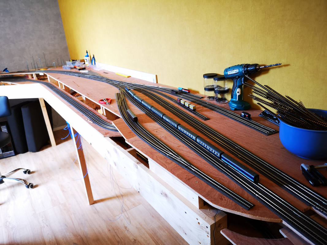

We zijn na de laatste update weer druk bezig geweest. We zijn bijna in sneltrein vaart door gegaan en de eerste sporen zijn reeds gelegd. Alle verborgen sporen die straks onder andere delen komen te liggen zijn geplaatst zodat we kunnen beginnen aan het station.
Hierboven zie je de branchline, de zichtbare en deels verborgen sporen met een later toegevoegde keerlus om het mogelijk te maken met om met locomotief en rijtuigen te rijden. Hier mee kan ik dan kopmaken in mijn station en zo iedere keer weer goed uitkomen.

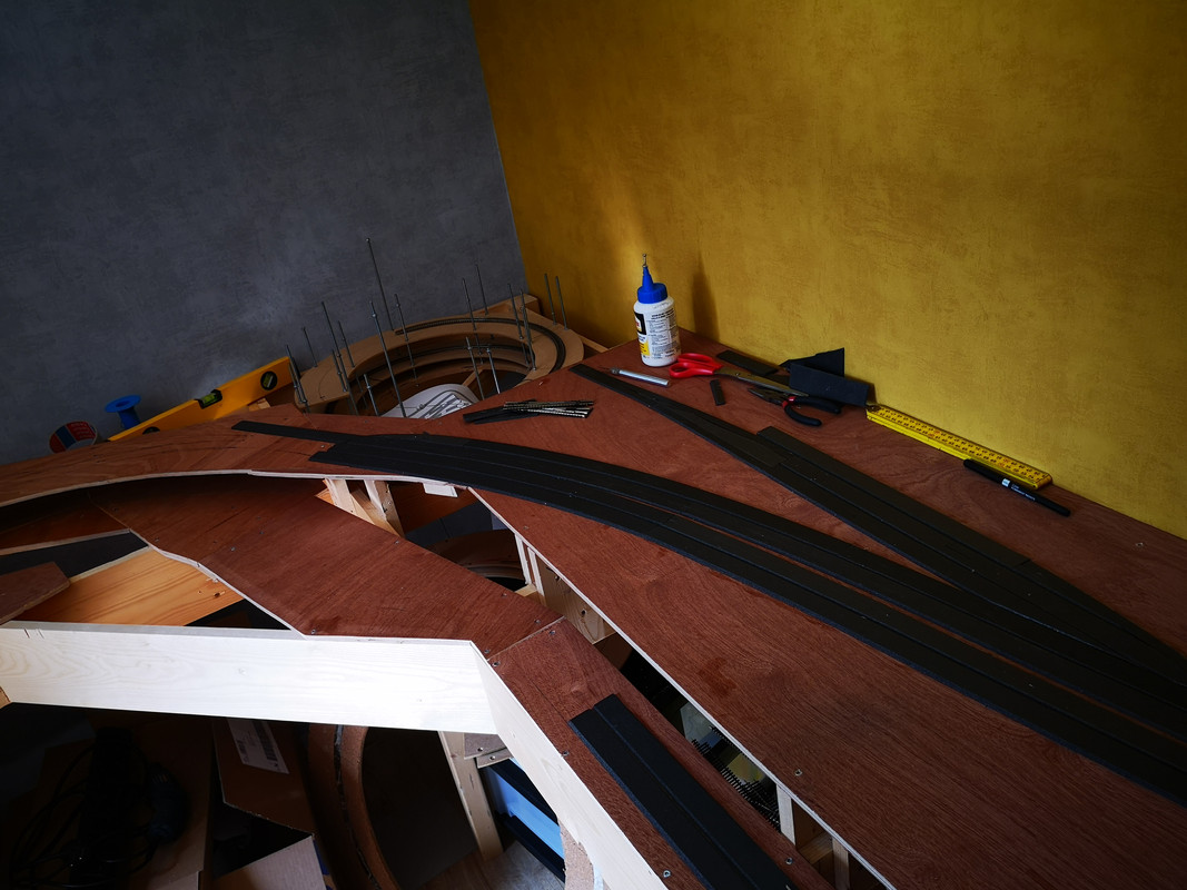

Daarna kregen we de smaak goed te pakken en ben ik door gegaan met de Mainline. Hier liggen nu ook alle sporen op ze plek zodat ik kan bouwen aan het grote station.

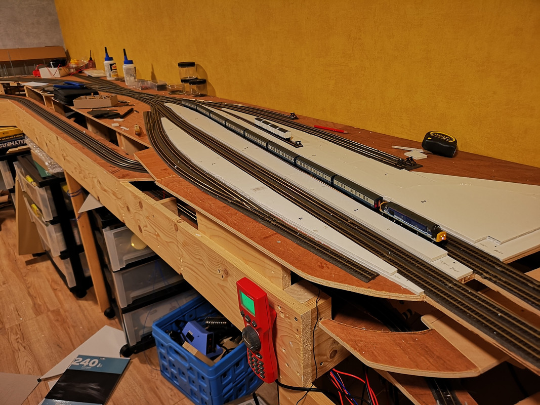

Nadat de rails was gelegd was het dan gisteren eindelijk tijd om de boel deels dicht te maken en een start te maken met het station 😁
In de volgende update hopen we een aanzienlijk deel van het station te hebben liggen.

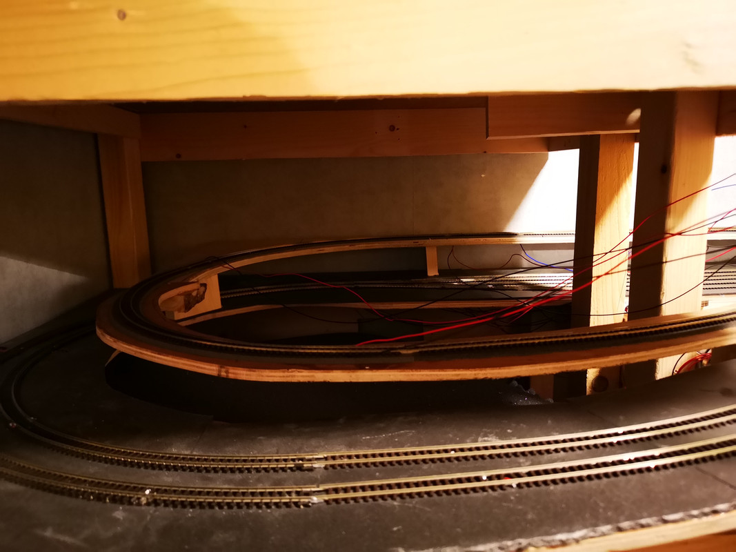

Nou we hebben niet stil gezeten se afgelopen weken. Veel werk is er verricht en het moment dat er daadwerkelijk iets kan rijden komt nu snel dichterbij. Het is niet langer meer maanden maar eerder dagen. Mits alles goed is aangesloten.
Laten we verder gaan waar we waren gebleven..

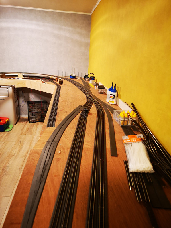

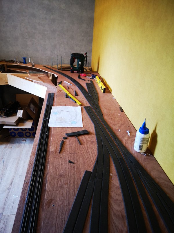

Overal ligt nu de rail bedding behalve op de branchline en waar mijn bescheiden locdepot moet komen. Dit omdat het spul op is en ik eerst weer rails moet kopen maar budget vliegt er doorheen. Maar goed er ligt al wel een hele boel
Hier op de foto's zie je dat het ballastbed er al aardig ligt. In werkelijkheid ben ik verder maar heb daar geen foto van.
Na het leggen van het ballast bed zijn we begonnen met de rails wat nu aardif vordert. Er is nu theoretisch mogelijk om dubbelsporig een rondje te rijden. Maar aangezien nog vele draadjes moeten aangesloten worden kan dat dus nog niet.

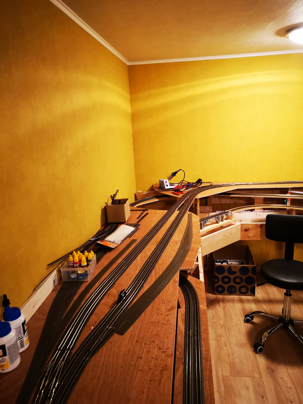

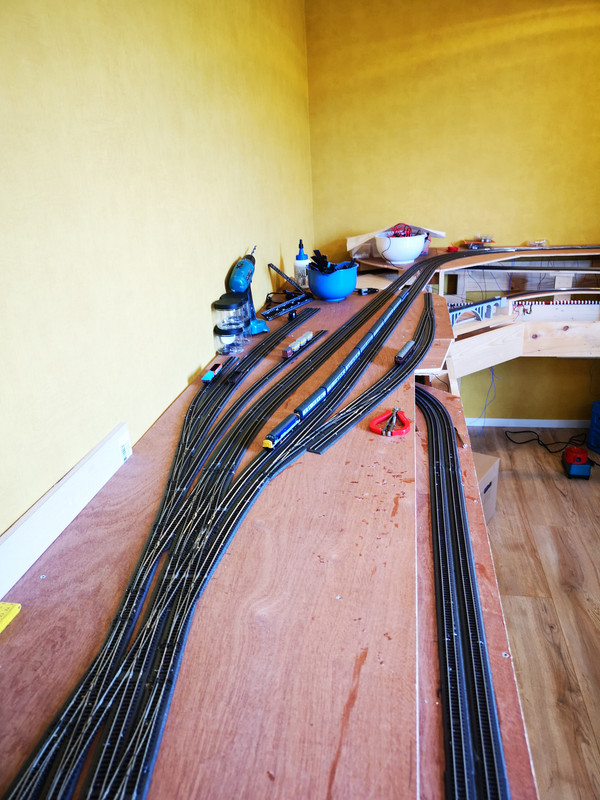

De baan is nu een nieuwe gase in gegaan, het is nu mogelijk om de mainline te gebruiken in beiden richtingen. Alle sporen voor het hoofdtraject zijn klaar. Volgende fasen zijn:
1. Mijn sporen leggen
2. Locdepot maken
3. Branchline afmaken
4. Nieuw te ontwerpen kopstation aan de korte poot langs de muur tegen over het grote station. Het idee hier is een kustplaatsje te maken met strand en een vuurtoren.

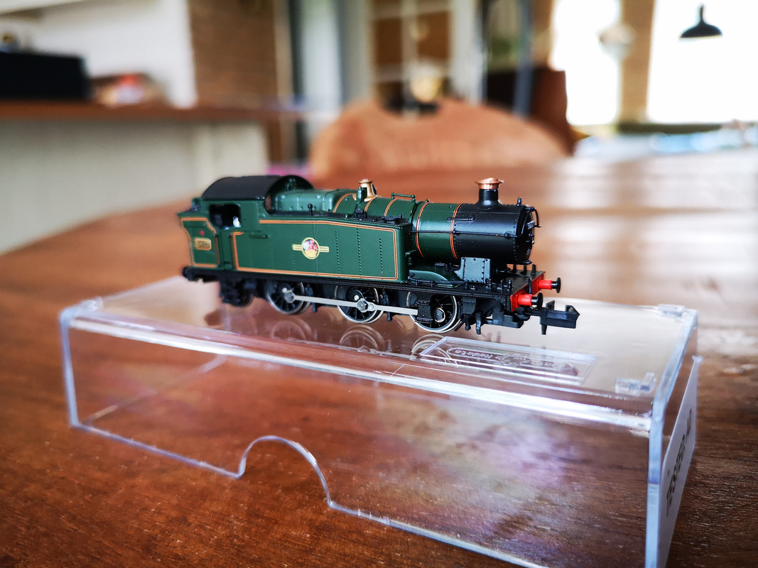

Verder is het rollend materiaal enigszins uitgebreid.
En natuurlijk een foto van de hele stam, moet nog 1 rijtuig bij komen.
Natuurlijk is er ook het 1 en ander gebeurd aan de baan zelf.
De hele wisselstraat is nu bijna klaar. Moet zeggen dat ik er aardig tevreden over ben.

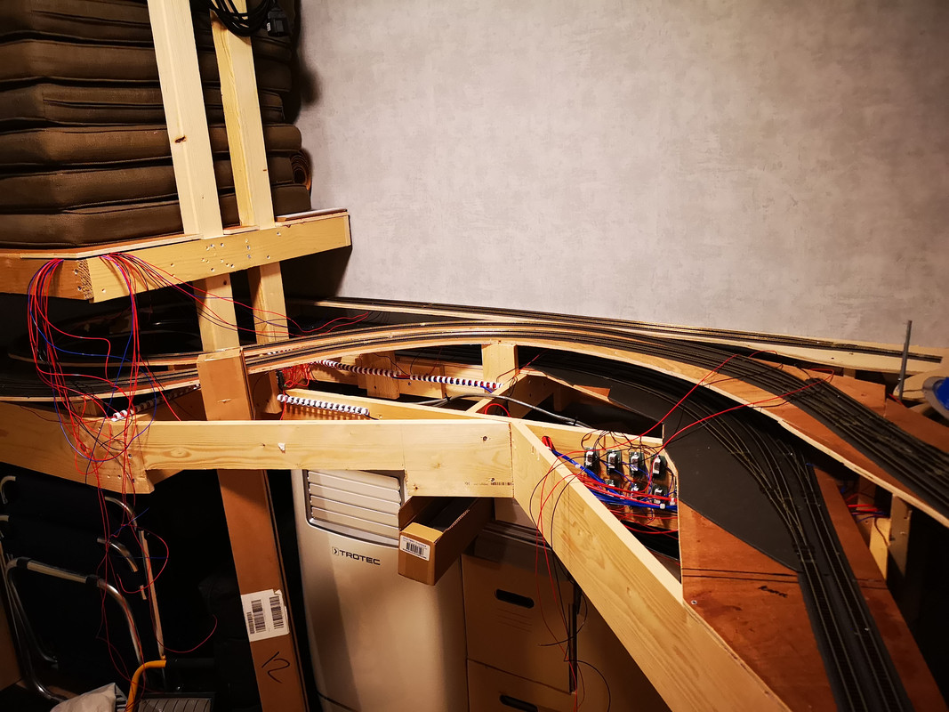

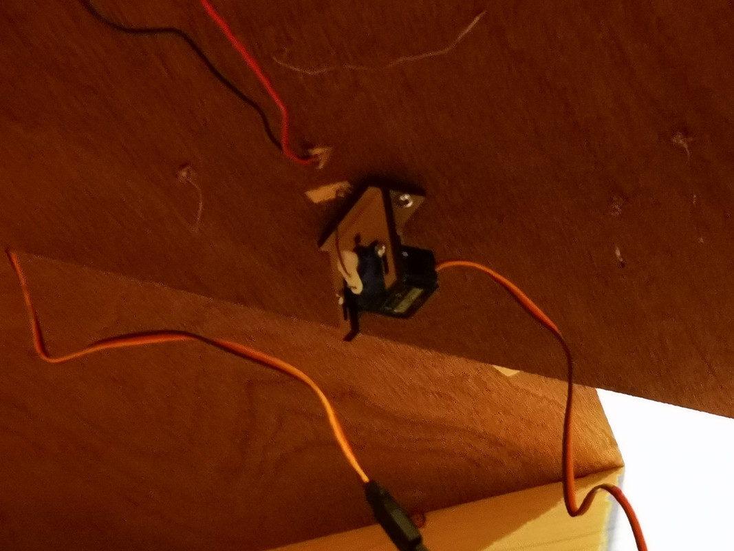

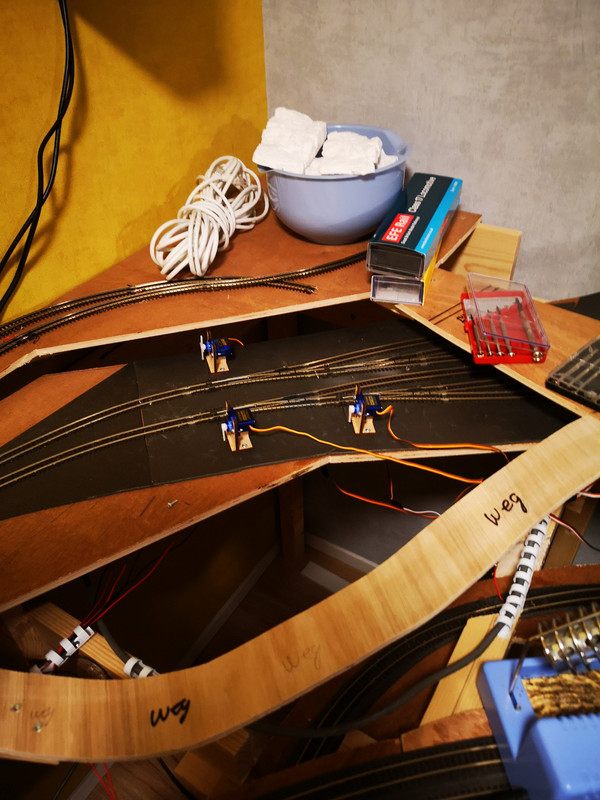

Daarna zijn we aan de gang gegaan met 1 van de schaduwstations. Alle wissels zijn voorzien van servos en nu ook aangesloten op de megapoints servo controller. Ziet er wat rommelig uit nog maar het is straks niet zichtbaar meer.
Aan de zelfde kant van de tafel zijn we begonnen met de aanleg van wegen. Zo krijgt het landschap ze eerste vormen. Al is het nog heel erg ruw. Verder is er nu niks meer dat me tegen houd om ook de branchline af te maken.

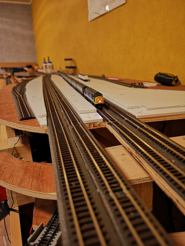

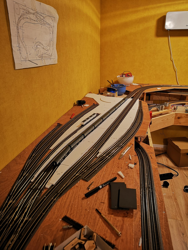

Gisteren was het dan eindelijk tijd om bezig te zijn met het station weer. De ruwbouw van de perrons is er. Volgende stap is het maken van de perron randen. Ballast plaatsen en dan kunnen de perrons afgewerkt worden met een laagje gips. Hierdoor krijg je mooi asfalt achtig perron.
Ik moet zeggen dat de trein mooi past zo langs het perron.

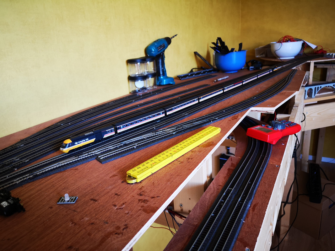

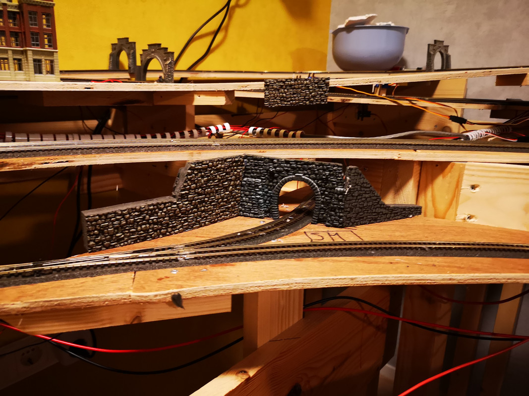

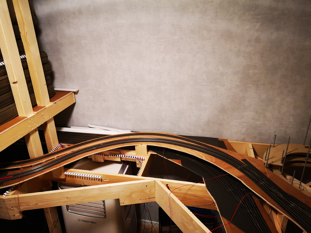

Gelukkig heb ik niet stil gezeten. 95% van alle rails is nu gelegd. Alleen mijn bescheiden locomotievendepot is nog niet gelegd. Dit voornamelijk omdat ik nog geen plan er voor heb. Daarnaast is de inspiratie er nog even niet.
Hier zien we het station op de enkelsporige spoorlijn, het is een klein station met een enkel spoor voor goederen.
De andere 3 sporen zijn van de enkelsporige lijn aan de andere kant van de kamer. Het is een schaduwstation maarja 2 sporen nu een schaduwstation te noemen 😂
Hierna was het dan eindelijk tijd om wat te doen aan het landschap. Het is nog heel pril maar een begin is er.
De meeste tunnel portalen staan er nu. Wordt nu ruwbouw landschap maken met Noch terraform. Boven de schaduwstations komt piepschuim landschap waardoor ik het makkelijk weg kan halen. Uiteraard wel helemaal voorzien van groen en dergelijke.

Mooie ruimte voor je modelbaan .
Waar heb je de perrons van gemaakt.

Hubertus1977 schreef: 21 jan 2022 21:31 Mooie ruimte voor je modelbaan .
Misschien kan ik dit gebruiken voorsmijt toekomstige baan.
Groeten
Huib
Van 5mm foamboard, het is er in verschillende kleuren

Kijkend naar je twee laatste foto's, ik zou aan de binnenkant, in de 'tunnel' ook zo'n stenen muur zetten. Je krijgt hoe dan ook inkijk, dan kan dat er maar het beste ook mooi uitzien. Zeker bij die 'gallerij', daar heb je veel inkijk. ;-)

maarten schreef: 22 jan 2022 11:12 Kijkend naar je twee laatste foto's, ik zou aan de binnenkant, in de 'tunnel' ook zo'n stenen muur zetten. Je krijgt hoe dan ook inkijk, dan kan dat er maar het beste ook mooi uitzien. Zeker bij die 'gallerij', daar heb je veel inkijk. ;-)
Dat is een goed, ik heb nog wat rest stukjes en zo nodig kopen we nog een stuk

Hallo ,
Ik heb nu ook op sommige gedeeltes foamboard gebruikt hoe kan je dit snijden zonder dat het teveel raffelt.
Ik had gelezen dat je dit met gips wil afwerken ,hoe doe je dat en kan het foamboard daar wel tegen?
Ga je ook perron overkappingen gebruiken.
Groeten Huib

Hubertus1977 schreef: 23 jan 2022 20:33 Hallo ,
Groeten Huib
Gebruik een scherp mes en dan lukt het aardig goed. Het is ook beetje geluk hebben. Kwa gips gebruik ik alles vuller. Althans dat ga ik doen. Heb dat gezien in YouTube filmpje en zag er wel goed uit.
Kortom voor mij is het ook beetje proberen nog
