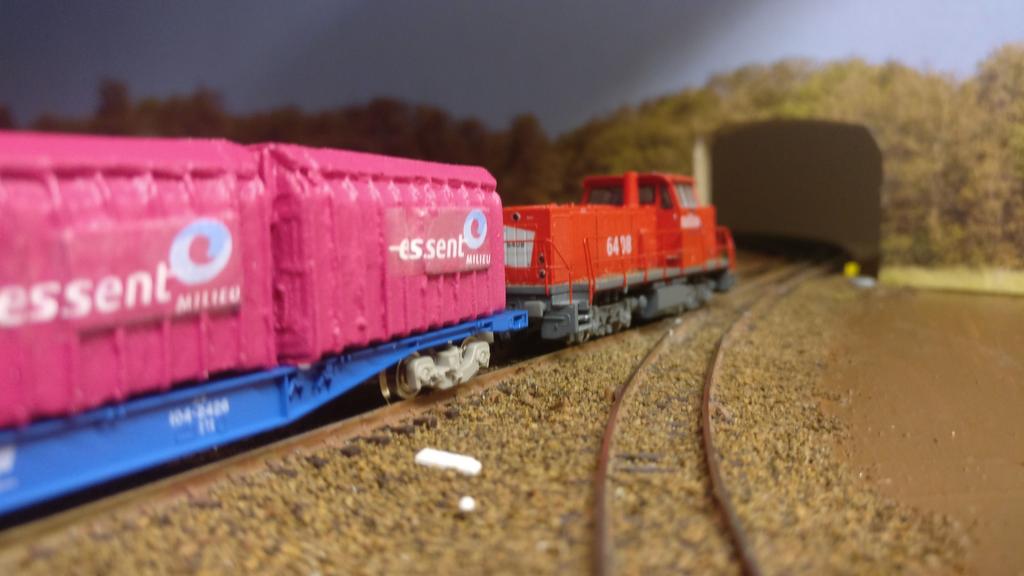

Proefrijden. Natuurlijk moet de NS2454 mijn nieuwe aanwinsten af gaan leveren op Kamp Rijen...

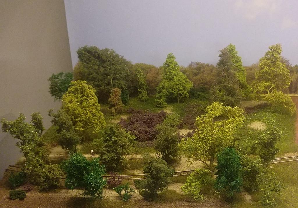

Eerste bosjes en boompjes langs het zandpad. Met de eerder aangebrachte achtergrond geeft het al een hele mooie dieptewerking...
Nog wat meer bomen en bosjes. Maar het gaat om de voorgrond, de lange grassprieten dragen links en rechts wat vlokken, daardoor lijken het bloemen. Ik heb ze gemaakt door wat spuitlijm op het gras te spuiten (klein beetje/pufje!) en dan heel klein beetje strooisel. Direct wegzuigen met een stofzuiger en tadaaa.... Oh ja, de NOCH boompjes kunnen een stofzuiger-orkaan niet hebben leerde ik. Dus moest nieuwe boompjes maken...
Verschillende hoogtes van hei planten. De vlokken zijn of direct op de ondergrond aangebracht, of op kleine zeeschuim bosjes. In dit laatste geval heb ik gewoon 1 grote tak zeeschuim besproeid met spuitlijm en bevlokt met paarse en blauwe vlokken. Daarna trek ik daar kleine zijtakjes af, zo krijg je kleine bosjes hei...
De achtergrond kleuren en de bomen direct daarvoor vallen enigzins in hetzelfde spectrum. Hopelijk wordt daardoor de dieptewerking straks nog meer benadrukt en lijkt mijn baan oneindig groot...

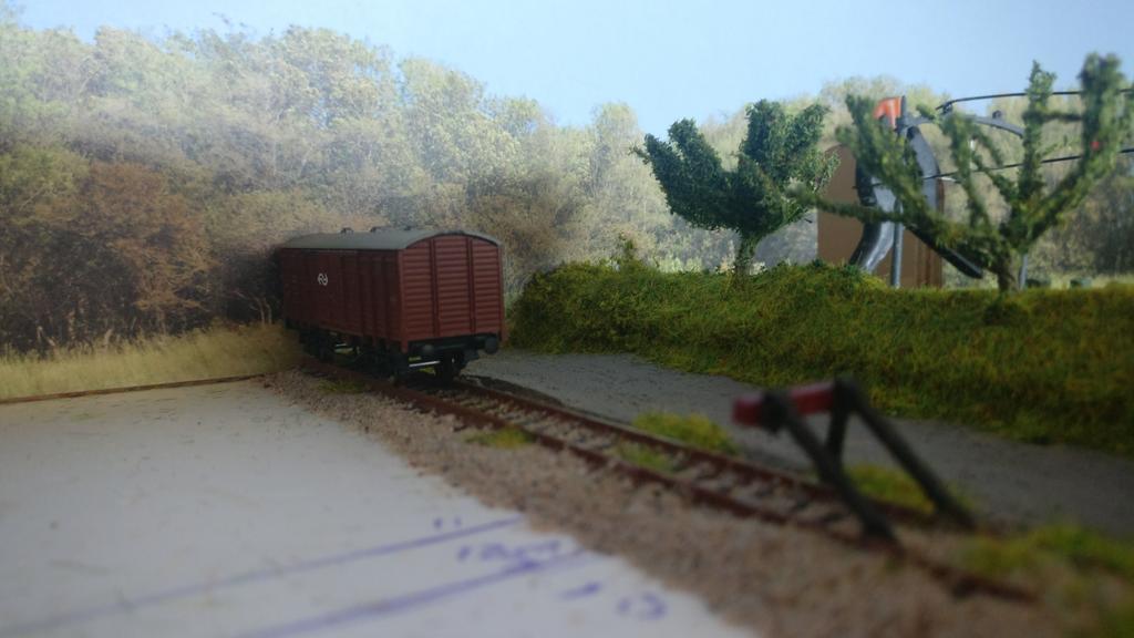

Het raccordementslijntje raakt al mooi overwoekerd. Tante Bep wandelt onbevreesd door het steeds dichter wordende bos...
Verschillende doorkijkjes rondom het raccordementslijntje. Vooral geprobeerd dat het er op 'Preiser-hoogte' interessant uitziet. Ook ontstaan door de lichte boog in het spoor en de vele bossen en boompjes hele mooie verdwijn/verschijn punten voor de treinen...

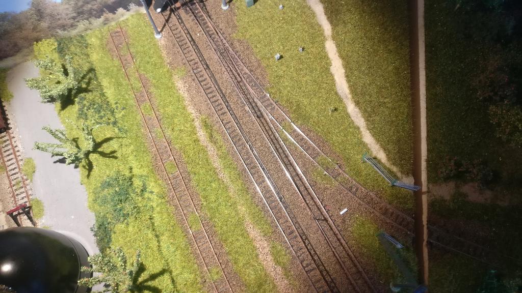

Van bovenaf valt dat verdwijnen overigens wel echt vies tegen. Misschien nog wat hoge bomen die over het spoor hangen planten...
En zo ziet de modulebak er inmiddels uit na een paar middagen knutselen. Het laatste stuk wat op deze module nog moet gebeuren is rechts de Oosterhoutseweg inclusief spoorwegovergang en de toegang tot "Kamp Rijen". Dus MCC aangezwengeld om te testrijden. Bleek de zendlus niet te werken...

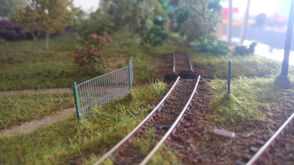

Benieuwd hoe je dat hek gaat doen! Zelf voor het toekomstige stoomdepot ook een schuif of draaihek in de planning staan.

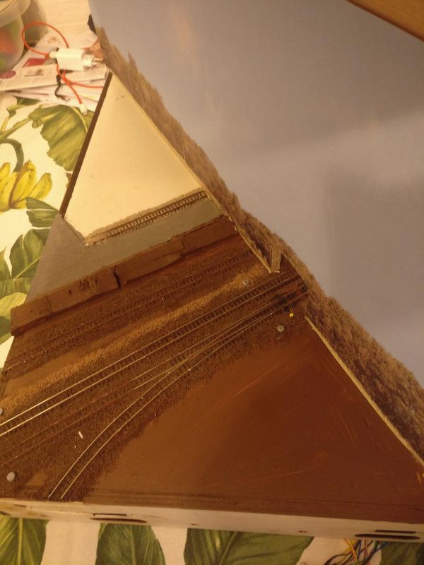

Afgelopen dagen in een heus Frans Chateau mogen verblijven ivm een bruiloft. Dus lagen de bouwwerkzaamheden even stil. Gisteren eindelijk m'n gepieker over hoe de achterplaat op de derde bak te bevestigen, doorbroken en aan de slag gegaan!
Met behulp van lomp lange schroeven zitten de hoeken nu toch vast in hout. Ze moesten daarvoor wel door 45mm dik schuim heen wat vrij vlot beschadigd als je er een scherpe schroef doorheen wil draaien. (of ik was te lomp ;) )
De hoek die de achterwand maakt op deze bak is wat ongelukkig om vast te kunnen zetten. Een combinatie van houtlijm en schroeven leverde niet het juiste resultaat. De boel 'afkitten' wel. Met behulp van hot glue zitten de 2 delen nu muurvast...
De achtergrondfoto is ook geplaatst...
Alleen voor de doorgang moet ik nog wat verzinnen. Nu kijk je wel echt in een 'gat' Mogelijk dat dit straks allemaal al mee valt als de bovenleiding is gespannen en aangebracht, maar voor nu oogt het niet heel mooi. Misschien maak ik erachter nog een plaatje met wat restdelen van de achtergrond foto, zodat je niet 'de diepte' in kunt kijken...

Voor de scenery alle basiskleuren al aangebracht. Binnenkort maar eens met de greenkeeper aan de slag...
Deze modulebak heeft tot op heden de minste draden. Hij bevat dan ook slechts 2 blokken en een korte wisselstraat. Al bij al heb ik toch nog zo'n 25 draden moeten solderen en weg mogen werken. Servo's moeten er nog onder, ik ontdekte dat ik geen schroeven meer heb om printplaten te bevestigen onder de bak, dus de SPR04R kon niet geplaatst worden. De wissels doen het nu dus met de hand. De benodigde relais zijn al wel aangesloten namelijk, dus rijden kan gewoon...
Beetje matige foto, maar het is inmiddels al later op de avond. Boven de laptop zie je een extra geplaatste blokkaart (zonder zwarte cijfers), hierop zitten de blokken van de laatste module. Rechtsboven zie je de relaiskaart waarvan nu alle relais in gebruik zijn. Rechtsonder de OC32, die, zoals je kunt zien, nog wel wat draden kan hebben. Gelukkig, want op zowel de middelste als deze laatste (linker) module moet nog een en ander qua scenery komen...

De Railion 6416 loopt als LLT terug richting Tilburg Goederen vanaf Gilze Vijf Eiken Aansluiting...
Daarna komt de 6408, eveneens van Railion, voorbij met een afvaltrein aan de haak. Het vreemde is wel dat hij afremt...
De rangeerder legt het wissel op Gilze Vijf Eiken Aansluiting om en de trein duwt de drie wagens tellende trein langzaam richting kamp Rijen.

Als eerste aan de slag met de afrastering tussen de hoofdbaan en het Kleine Vospad. Ook hier heb ik het als zandpad uitgevoerd. Het hek bij Gzva kan helaas niet automatisch open en dicht. Had er niet genoeg ruimte voor en zo op de rand van de modulebak vind ik het te kwetsbaar. Zeker wanneer ik naar beurzen ga, verwacht ik af en toe transportschades, dus dan maar een openstaand hek...
Eerst passen of de funderingen (luciferhoutjes, geverfd met REVELL 394 betongrijs) kloppen onder het hekwerk. Het hekwerk zelf is een aangepaste versie van een Ndetail.de geëtst hekwerk. Die vind je hier: Ndetail.de hekwerk
Dan allerlei kleine details, zoals relaiskasten, telefoonpaal en andere paaltjes voor de afrastering straks. Dit doe ik al voordat ik met groen ga strooien, zodat een en ander straks mooi in elkaar overgaat. De schakelkasten en telefoonpaal komen uit een ARTITEC setje...
Met behulp van Olba superlijm gel het hekwerk geplaatst. Ditmaal staat het dus wel open...
Eindresultaat. Het mag er al zijn. Straks met groen zal het er nog aantrekkelijker uit komen te zien hoop ik...

Na stofzuigen zien we de deplorabele staat van het stamlijntje richting Oosterhout Vijf Eiken. Ondanks dat in dit tijdperk (IV-V) er bijna dagelijks nog zware treinen overheen gingen, is op foto's uit de 1:1 situatie uit die tijd toch al veel groen en vegetatie te zien tussen en naast de spoorstaven. Hier dat na proberen te maken...
Zichtlijn onder de portalen door over de hoofdbaan. Hier rijdt veel treinverkeer en komt de sproeitrein wel, dus geen groen tussen de rails...
