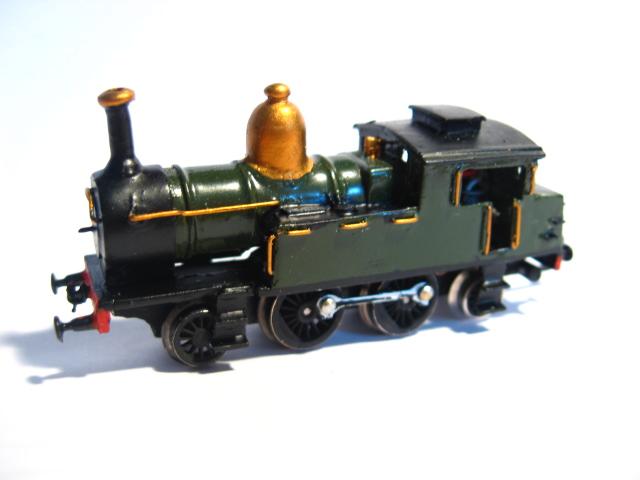

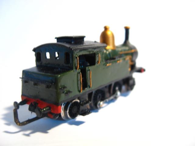

Lang niks aan de lok gedaan maar vandeweek de tijd gevonden om de lok tevoorzien van een laag standgroen, zwarte onderdelen en rode bufferbalk.
En vanochtent de doom messing geschildert.
Nu nog even afwerken, nummer schild en blankelak er op.
Nu eerst wat foto's,
IMG_1255 (Small).JPG (28.27 KiB) 7231 keer bekeken
Jammer he die scheve schoorsteen :oops:
IMG_1256 (Small).JPG (22.37 KiB) 7231 keer bekeken
IMG_1257 (Small).JPG (23.75 KiB) 7231 keer bekeken
Het model heeft ook nog een paar test ritjes gemaakt en deze met succes volbracht :D .
Morgen om 13:00 uur te zien in de eethut van Houten.
Volgende lok wordt de 2100 serie bouw is begonnen foto's volgen nog.
Groetjes, Rob

Leuk hoor Rob, waarschijnlijk de ketel te ver opgestookt, waardoor de schoorsteen is gesmolten :mrgreen:

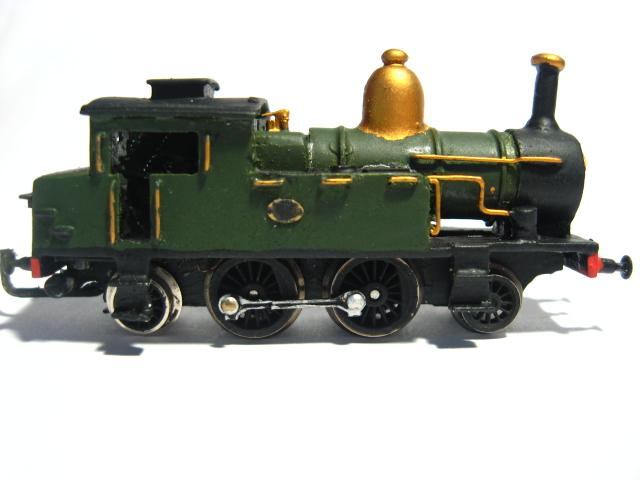

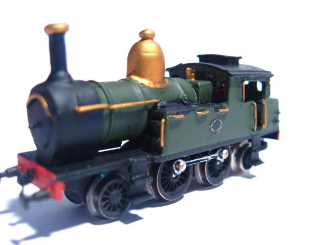

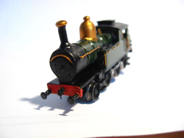

Allemaal bedankt voor de reacties.
Hier zijn de laatste foto's van de lok nu hij in de mat blanke lak staat en haar nummerschild heeft gekregen.
IMG_1287 (Small).JPG (32.43 KiB) 7062 keer bekeken
IMG_1290 (Small).JPG (30.93 KiB) 7062 keer bekeken
IMG_1289 (Small).JPG (29.82 KiB) 7062 keer bekeken
IMG_1291 (Small).JPG (23.11 KiB) 7062 keer bekeken
En nu op naar de volgende lok.
Groetjes, Rob

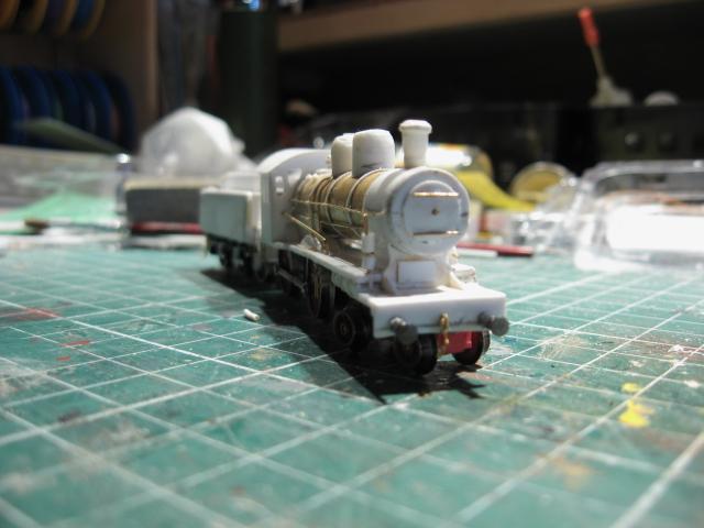

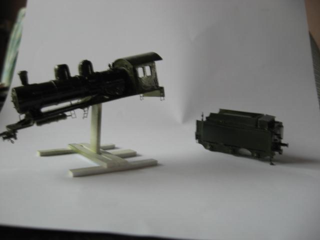

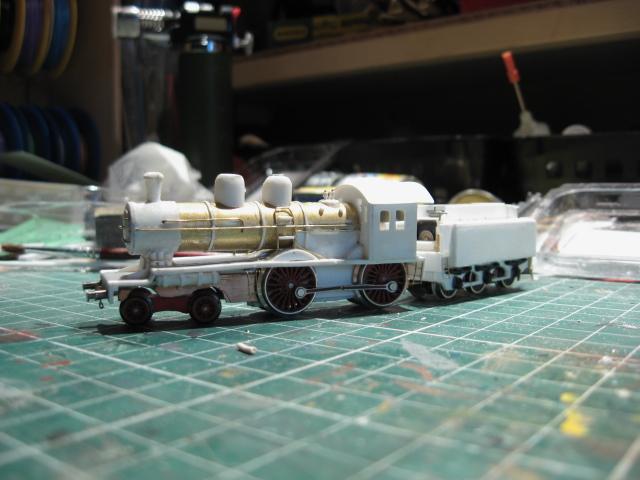

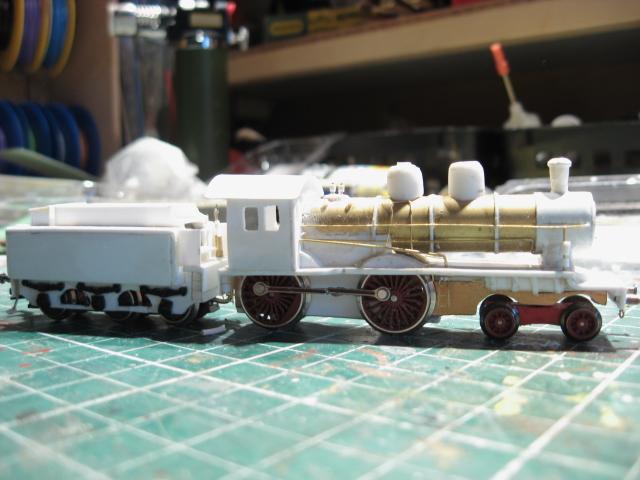

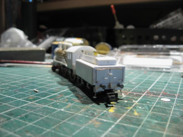

In voorgaande berichten melde ik al dat ik weer bezig was aan een volgende stoomlok de NS 2100.
Ik ben begonnen met de opbouw van de lok met een messing pijp en styreenplaat.
Vervolgens een start gemaakt met de tender.
Het onderstel van de lok heb ik uit printplaat gehaald en met een messing pijp de wiellen hierin gelagerd. De wiellen komen trouwens van een BR 01 lok.
Het onderstel van de tender is voorzien van een roco onderstel van een co,co lok.
Hier direct aan de cardan een mashima motor gekoppelt en de rest van de tender opgevuld met lood.
Nu ben ik bezig met de verdere afwerkingen die voor het spuiten moetten gebeuren.
Handgrepen en leidingen aanleggen.
Genoeg tekst voor nu eerst een paar foto's

Zoals te zien op de foto's is te zien dat de lok al zeer ver af is nu aleen nog een paar kleine fruitsels en dan spuiten.
Tot een volgende update.
Groetjes Rob ;)

Zeer knap werk, alleen zie ik het goed dat de drijfstang gebroken is geweest?

@Marcel, Ik had voor deze lok een oude lelijke BR 01 voor 65 euro gekocht ,onderstel uit de rommeldoos prijs ?? pijp messing 6 euro en styreen ongeveer 20 euro tekening 14 euro motor 25 euro en klein overig materieel 5 euro totaal dus 135 euro en nu nog verven koste 8 euro.
De drijfstang is wel 5 keer gebroken omdat deze uit 2 stukken is samengesteld.
Bij deze laatste poging heb ik een dun nikkelzilver plaatje erachter gesoldeert.
@Michiel het is niet moeilijk aleen doorzettingvermogen is iets dat belangrijk is.
Zoals onderdelen uitsnijden en niet tevrede zijn met het resultaat en dan toch weer door weten te gaan. Nieuw snijden en dan nog niet tevrede en dan nog een keer.
Lukt het niet leg het weg en kom er dan na maanden achter dat er nog een halve lok leg. :roll:

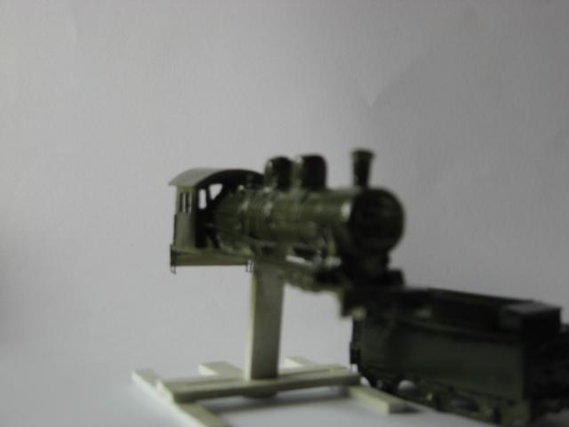

Ik heb inmidels de eerste laag standgroen op de lok gezet.
De volgende moet maar wachten tot a.s zondag i.v.m geen tijd dit door een diodrama voor de N-spoorbeurs bij H@ns in de kerk.
Maar toch heb ik wel al een foto van de 1e groene laag.
IMG_1388 (Small).JPG (20.58 KiB) 5241 keer bekeken
IMG_1389 (Small).JPG (17.98 KiB) 5241 keer bekeken
Sorry voor de slechte foto's had effe slecht licht een geen statiefje bij de hand.
Groetjes Rob ;)
