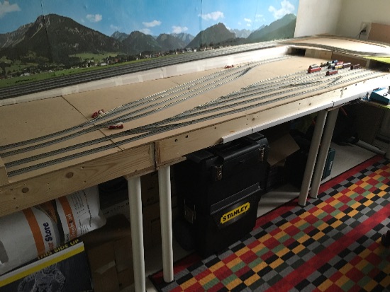

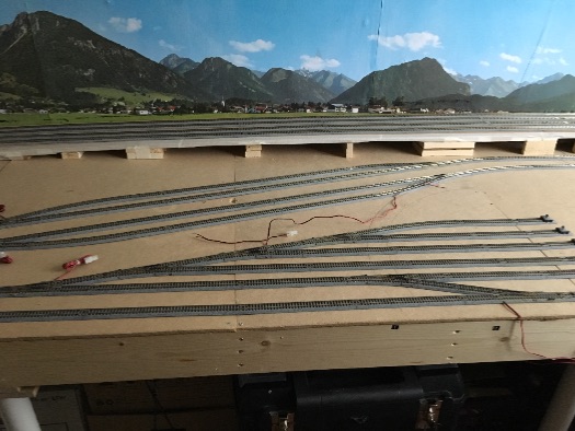

Zoals reeds vermeld in het voorstel topic de overstap gemaakt van Märklin H0 naar Kato N spoor.
Veel meer ruimte, lange sporen en alles goed bereikbaar.
De verschillen met wisselstroom zorgen voor nieuwe uitdagingen maar wegen niet op tegen de vele voordelen.
De eerste foto’s van de baan dan maar.
Baanplan is nog niet definitief dus vandaar nog de missende stukken rails hier en daar.
Vriendelijke groeten,
Paul.

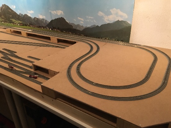

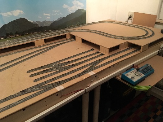

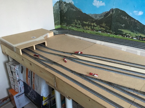

N spoor in de Mancave; baanplan aangepast
Weer wat geschoven met rails en dat heeft onderstaande baanplan opgeleverd.
Volgende stap wordt het aanleggen van een ringleiding om het reeds elders genoemde spanningverlies op de baan op te vangen.

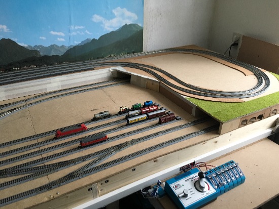

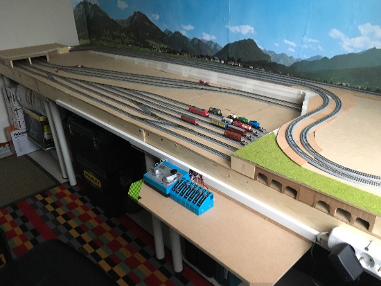

N spoor in de Mancave, stapje verder met ringleiding
Ringleiding aangelegd, eerst aan de onderkant van de tafel en toen ik daar gek van werd alles weggehaald en de ringleiding aan de zijkant geplaatst en netjes weggewerkt in een kabelgoot.
Deze kan weer eenvoudig geopend worden als ik nieuwe draden vast wil maken en is op deze manier veel beter bereikbaar dan onder de baan.
Tevens 5 wissels inmiddels aangesloten op de powerpack en het werkt!
De andere volgen later.
Volgende stap wordt aanleggen van wat extra railaansluitpunten om hopelijk spanningverlies definitief te voorkomen en weer eens een testrondje te kunnen rijden.

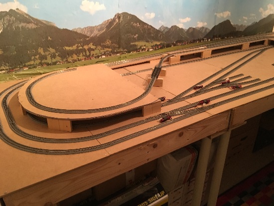

Het baanplan toch weer aangepast; de vele wissels zorgden voor slechte verbindingen en ik kwam in de knoop met de planning van mijn stad/dorp.
Aan de rechterzijde, waar de sporen omhoog lopen en in een bocht rond lopen om vervolgens weer naar beneden te gaan, heb ik een tunnel door een berg gepland.
Links heb ik het stadje/dorp gepland en in het midden bij de schuin lopende sporen het station.
Eerst de baanspanning op orde krijgen, als dat allemaal klopt nog een geluiddempende laag kurk aanbrengen en dan kan ik met de scenery beginnen.
En weer een stapje verder met de aankleding van de baan.
De helling voorzien van geluiddempende kurklaag en ballast, lekker eenvoudig met een grintmat, mooi genoeg voor de achterste sporen.
Tevens aan de linkerzijde de ruwbouw voor het hogergelegen stadsdeel geplaatst.

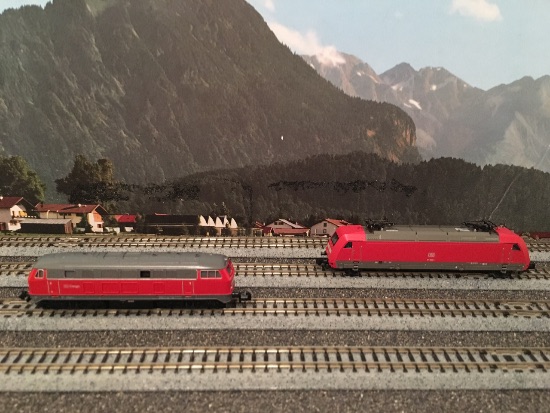

N spoor in de Mancave, en het rollend materieel.
En, niet, geheel onbelangrijk,
de twee locs die ik tot nu toe in bezit heb.

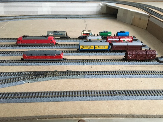

N spoor in de Mancave; weer verbeteringen
Inmiddels op drie plaatsen een aansluitrail om spanningverlies tegen te gaan en de loc rijdt nagenoeg overal een zelfde snelheid.
Direct ook weer de opstelsporen aangepast en de draden netjes weggewerkt.
Bij de schuinlopende sporen zijn nog drie draden van wissels te zien, die moet ik nog verlengen en aansluiten.
Vijf wissels inmiddels aangesloten en alles werkt.
Hier en daar al wat kurk neergelegd, kleine treinen maken ook lawaai.
Het verschil tussen de geisoleerde stukken en niet-geisoleerde stukken is duidelijk hoorbaar.
Tevens een bescheiden line-up van mijn wagenpark bijgevoegd.
Paul.

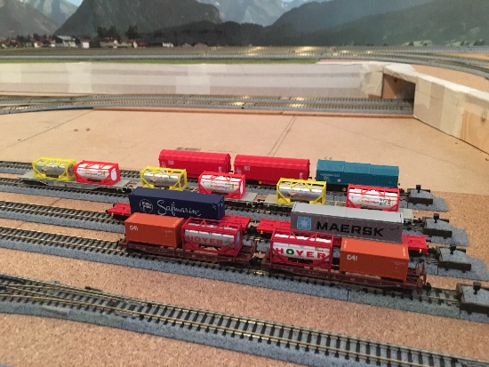

N spoor in de Mancave; uitbreiding rollend materieel
Leuk zaken kunnen doen op Marktplaats.
Mooie uitbreiding vind ik zelf.
En weer verder gekomen met geluiddempend kurk, alleen de stationsporen nog te doen.

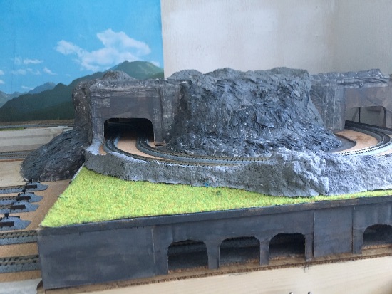

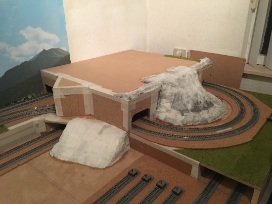

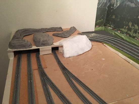

Kurk dempt voor mijn baan voorlopig voldoende maar dank je wel voor de tip Rene.
Inmiddels ook een eerste poging tot bergbouw ondernomen.
Als basis het oude, vertrouwde papierpulp gebruikt; krantensnippers een dag in een laag water laten staan, overtollig water afgieten, snippers fijn malen (ik gebruik een oude pureer staafmixer) houtlijm toevoegen en goed doorroeren en de pulp is klaar om op/aan te brengen.
Ik strijk het vervolgens nog een beetje glad met een spatel en leg er dan nog keukenrol/ toiletpapier overheen.
Dat verklaart de witte kleur.
Na drogen kun je het in elke gewenste kleur schilderen.
Op de foto zijn eerdere rotsen te zien die ik heb gemaakt, weliswaar in H0 formaat maar mogelijk toch nog bruikbaar op de huidige N-spoorbaan.
Voordeel t.o.v. gips is dat dit spul minder snel breekt en/of scheurt en het kost je bijna niets.
Fijn weekend,
Paul.
Fijn weekend,
Paul.

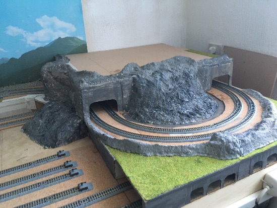

N spoor in de Mancave; bergbouw vorderingen
En weer een stapje verder met de bergbouw.
