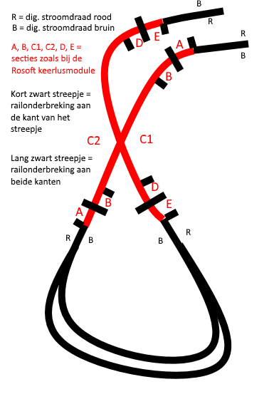

Door de kruiswissel heb je inderdaad meer variatie maar ook een keerlus. Bovendien kies je door de keerlus automatisch voor digitaal rijden.
Omdat je twee sporen door de lus hebt lopen is de standaardoplossing met een keerlusmodule in de lus zelf niet mogelijk. Als je dat doet kun je maar 1 spoor gebruiken. Een duur alternatief is een keerlusmodule per spoor, hier dus 2 stuks.
Goedkoper is het om de kruiswissel in de keerlus op te nemen en de keerlus te laten lopen van de rode wissels tot aan het overslagstation. Dan heb je lengte genoeg.
De keerlusmodule die je kiest bepaalt hoe het aangesloten moet worden. Je maakt gebruik van het schema voor een zgn. raildriehoek en voegt daar een extra spoor aan toe. Als je voor dit systeem kiest en je weet welke keerlusmodule je gaat gebruiken, wil ik je wel helpen een aansluitschema te maken.
Ik zou altijd kiezen voor een keerlusmodule die de stroom ompoolt zonder dat er kortsluiting ontstaat. Ik ben zelf erg tevreden over de modules van Rosoft.

Hallo Bert,
Dat wordt dan inderdaad een duur grapje.
Ik begrijp niet helemaal hoe je dat bedoelt met een kruiswissel in de keerlus, zou je daar een schetsje van kunnen maken.
Anders kan ik toch beter de sporen uit elkaar houden, dan heb ik ook al aardig wat mogelijkheden om te rijden.
Bert

Hallo Bert,
Hierbij een ruwe schets voor de keerlus met kruiswissel in jou baanplan. Het is in feite een uitbreiding van de raildriehoek. Ik heb een schema gemaakt op basis van de Rosoft module. Ik heb er zelf drie in mijn baan zitten en ben er erg tevreden over. Als je voor een ander merk kiest kunnen de aansluitingen een beetje anders zijn.
keerlus met kruiswissel.png (34.54 KiB) 3858 keer bekeken
De rode lijnen worden door de keerlusmodule geschakeld. Als je van AB naar BA (of van ED naar DE) rijdt wordt bij het inrijden gecontroleerd of de stroom goed staat. Indien nodig wordt de stroom in de keerlus omgepoold. Rijd je van AB naar DE (of andersom) dan wordt bij het inrijden en het uitrijden gecontroleerd of de stroom goed staat. De stroom wordt automatisch goed gezet.
Zorg er altijd voor dat het C1 deel lang genoeg is voor je langste trein.
Ik hoop dat de tekening duidelijk genoeg is, anders hoor ik het wel.
Groeten Bert

Mooie duidelijke schets Bert, ik snap wat je bedoelt, de keerlus begint digitaal al voor de kruiswissel, zodat de keerlusmodule vanaf daar al de polariteit van de stroom kan regelen.
Mijn treinen worden niet langer dan 500mm, dat gaat prima passen in C1 en C2.
Bedankt voor de uitleg, ik ga eerst maar eens uitzoeken of ik digitaal ga rijden en met welk merk.
Goed om te weten dat dit met de Rosoft module goed werkt.
