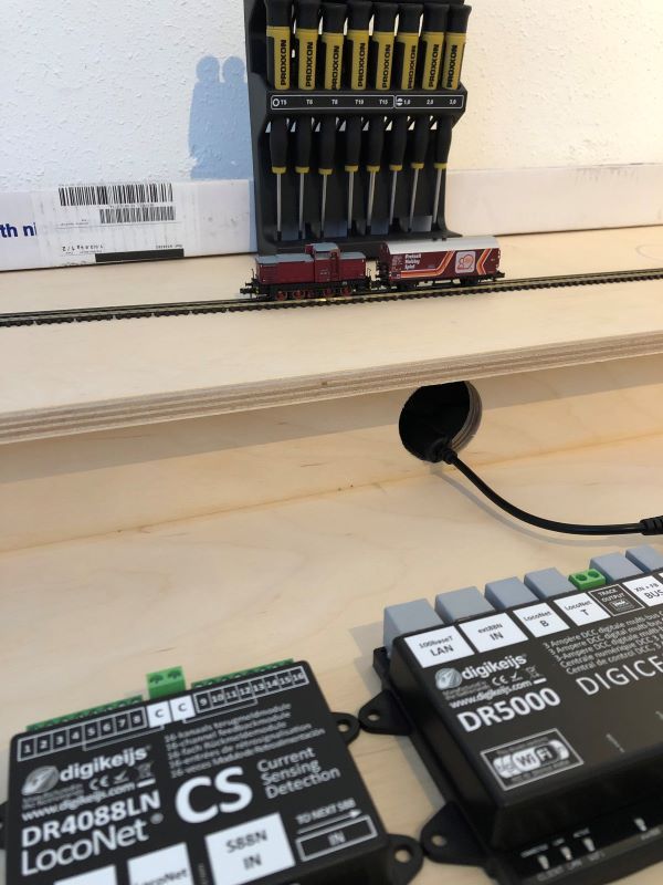

Gisterenavond vervolg gegeven aan 'het project'. Ik moet maar eens nadenken over een naam
De DR 5000 aangesloten op een stuk rails en middels de DR 5000 software eerst via USB en nu via LAN naar de PC.
Veel lezen en logisch nadenken en voila de eerste meters met de diesel zijn gemaakt.
Voor het wegwerken van de bekabeling rondom de DR5000, DR4018 en de DR4088LN ben ik nog op zoek naar bedradingskoker (ook wel uitbreekgoot)
Iemand nog een suggestie waar deze eenvoudig te verkrijgen zijn?
(veel on-line zaken rekenen hoge verzendkosten ivm afmetingen)

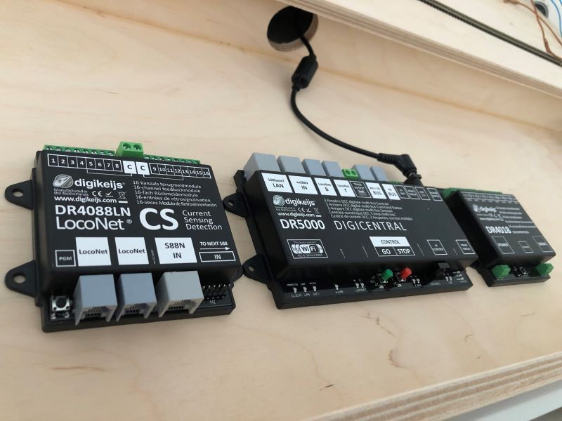

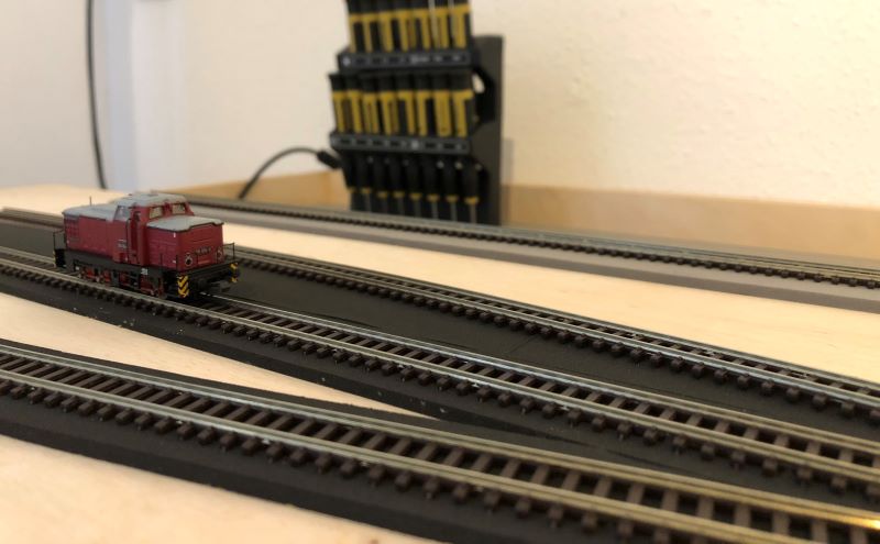

Volgende stap: Wissel(s) en bezetmelders aansluiten
Marcel

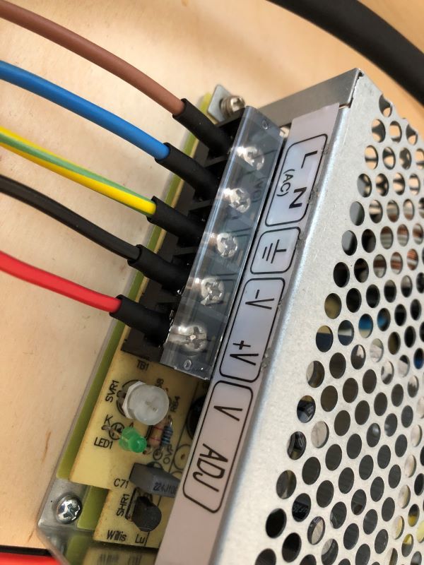

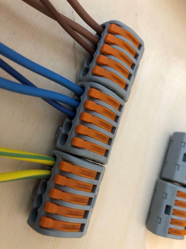

- 12 volt voeding voor de DR4018
- 12vK.jpg (85.89 KiB) 3948 keer bekeken

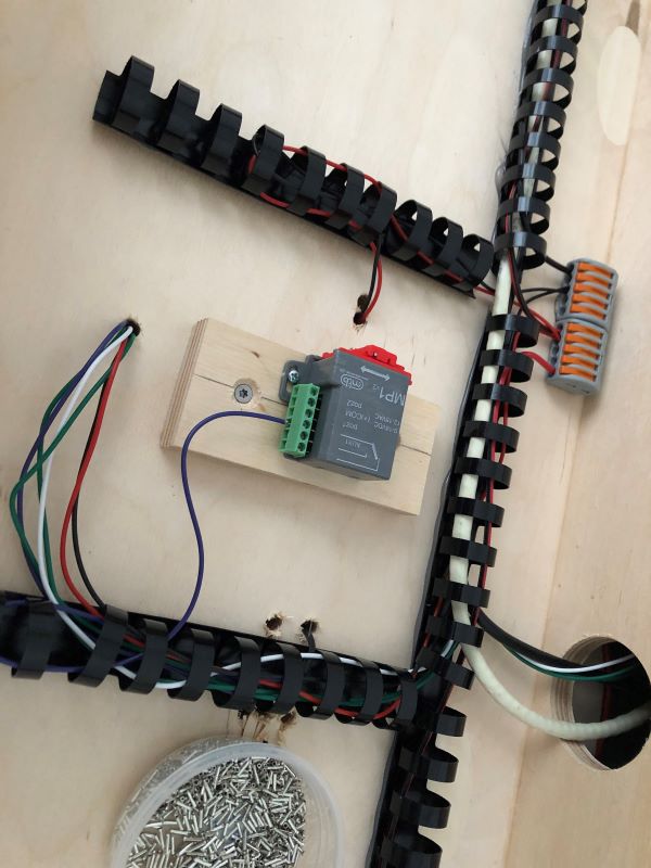

- Tot nu toe bevallen deze prima voor het kabelwerk
- WagoK.jpg (54.1 KiB) 3948 keer bekeken
- Mijn eerste digitale diesel loc
- DieselK.jpg (70.57 KiB) 3948 keer bekeken
- DR5000, DR4018 en DR4088LN
- Dr5000K.jpg (62.73 KiB) 3948 keer bekeken

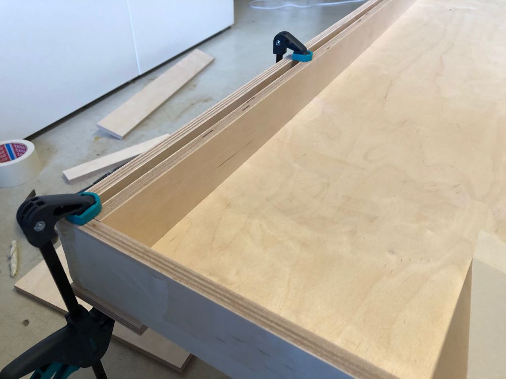

De demping is gelegd en de eerste rail op maat gemaakt. Draden aan de onderkant gesoldeerd voor bezetmelders, wissel voorzien van eigen stroom aansluiting.
- eerste railsK.jpg (52.97 KiB) 3593 keer bekeken

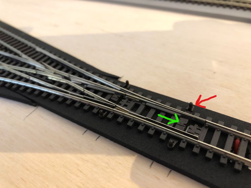

Omdat dit een module is waar ik diverse zaken wil uitproberen heb ik ervoor gekozen de driewegwissel voor één deel te voorzien van 'bovengrondse' aandrijving en de andere onder de baan. Beide met een MP1.
Kan ik voor de aandrijving onder de baan de bestaande aansluiting (rood) het beste gebruiken of in het center (groen) een nieuw gaatje maken? (zie foto)
- wisselK.jpg (55.01 KiB) 3592 keer bekeken
Re: Eindelijk van start
Ik gebruik elke keer één van de bestaande gaatjes, gaat prima.
Als je een nieuw gaatje maakt kan het mis gaan doordat de balk wat slapper wordt.
Hoi Ben, Ik heb idd één van bestaande gaatjes gebruikt.
Had hier eerst 'problemen' mee maar heb inmiddels ontdekt dat de meegeleverde staafjes gewoon weggegooid kunnen worden. Deze zijn veel te dik en dus ook veel te stug.
De inmiddels geleverde 0,8 verenstaal werkt ten minste wel.
Marcel

De ene uitdaging na de ander, maar tot nu toe lukt alles aardig. Adereind hulsjes en tang zijn binnen net zoals de bindruggen voor het afwerken en ordenen van de kabels onder de baan.
- Baanvakken gemaakt en de bezetmeldingen komen netjes binnen
- Rails gelijmd
- De drieweg wissel voorzien van 2 maal MP1
De wissel zelf voorzien van een 'eigen' voeding en dus ongedetecteerd opgenomen in het plan. Heb hier nu de diodeschakeling tussen gevoegd.
Is dit nog altijd een prima oplossing of zijn er andere / betere oplossingen?

- Rail onderzijdeK.jpg (66.94 KiB) 3450 keer bekeken
Ziet er netjes en verzorgd uit allemaal.
Is er een bepaalde reden waarom je hebt gekozen voor het gebruik van adereindhulsjes?
Hoi Steven,
Los van alle verhalen over wel/ niet solderen of welke andere verhalen over betere connectie.
Ik vind het netjes staan, praktisch nu ik nog regelmatig draden los schroef en weer vast. Maar misschien wel het meest om losse, uitstekende adertjes te voorkomen. Zeker daar waar je lastig bij komt of minder zicht hebt.
Uiteraard die juiste diameter en juiste krimptang

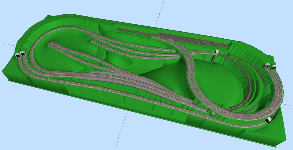

Re: Eindelijk van start -> Reling Bahn im Ruhrtal
De tijd van 'Eindelijk van start' maakt plaats voor 'Reling Bahn im Ruhrtal'. De 120x60cm proefopstelling, waar ik nog altijd veel mee expirimenteer, krijgt gezelschap van mijn eerste echte baanopstelling. Met 85cm breed en 240cm lang zal ik het moeten doen. De komende periode ligt de prioriteit bij het definitief maken van het baanplan. Een schaduwstation welke middels een klimspriraal verbonden is met het zichtbare gedeelte van de baan.
Voor het tekenen van het baanplan gebruik ik momenteel SCARM. Ter illustratie een schets van hoe het geheel er straks uit moet gaan zien.
- Schets baanplan.jpg (65.11 KiB) 2642 keer bekeken

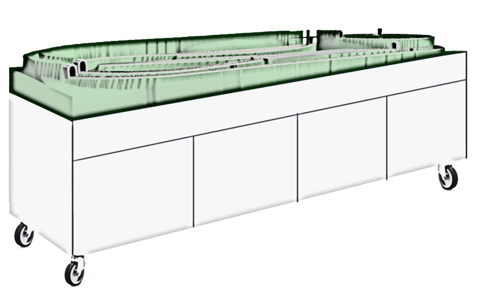

Heb je ook een plaatje met iets meer een bovenaanzicht? Nu zie ik vooral een kast.
Steven,
Nog niet helemaal definitief maar dit is het idee. Buitenkant (ivm radius) de personentreinen en het binnenste gedeelte voor het rangeerwerk met een idustrie uitstraling. Station aan de voorzijde.
Marcel
- RBaR bovenaanzicht.jpg (122.33 KiB) 2596 keer bekeken
