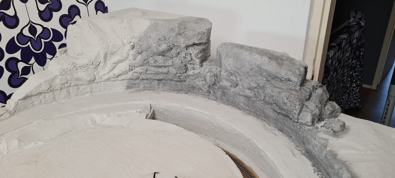

de afgelopen twee weken bezig geweest met het aanleggen van een ringleiding en de 1e keerlusmodule, nog niet aangesloten of getest, dus weet nog niet of deze bevalt.
De tweede keerlusmodule is van een ander merk, en nog onderweg.
De layout van de baan is gaanderweg toch iets veranderd met wat ik in het begin voor ogen had.
Ipv 2 sporen aan de voorzijde van de tafel heb ik er een 3e aan toegevoegd en verbonden met wissels,
Dit geeft toch meer rij mogelijkheden.
Al een klein opzetje gemaakt met de senery, om de rails door te kunnen leggen.
Ik gebruik daar piepschuim voor, en bekleed/bestrijk dat met tegellijm.
Dit heb ik in het verleden ook gebruikt voor de achtergrond in mijn aquarium, en dit bevalt goed.

De aftakking naar de tweede keerlus die ik in gedachte had om met een rechte wissel te verbinden word vervangen door een boogwissel, dit om meer doorrijhoogte te hebben onder het viaduct.
Het viaduct is gemaakt van styreen profiel en een strook plexiglas wat ik op mijn werk met een laser heb laten snijden.
Heb ook bij een stukje rails ballast gestrooid en met de airbrush een roestlaag aangebracht, (daar ben ik zelf nog niet helemaal tevreden over).
Dit omdat ik verwacht als het viaduct eenmaal op zijn plek staat, er niet meer goed bij kan om te ballasten etc.
Na het schoonmaken een aantal ronde's gereden met een veegwagon.
