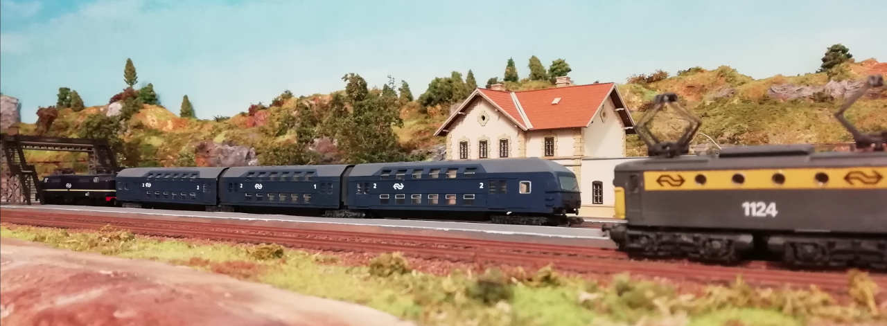

Een dwaas projectje: de nepDDM. Een Oost-Duitse dubbeldekkerstam van Piko uit vervlogen tijden ombouwen tot iets dat doet denken aan een DDM maar het zeker niet is. Ik overweeg om hem blauw te verven met lichtblauwe reclamestrepen zodat ie getrokken kan worden door een blauwe 1100 of 1200 en het duidelijker is dat het beestje echt geen DDM probeert te zijn. Of zal ik toch voor geel gaan? Geel zou wel het voordeel hebben dat ik de decals gewoon met de eigen printer kan maken.

Hij werd blauw. Er komt een 1200 voor.
Nu nog nadenken of ik nog reclamebanen erop wil hebben. Het is de bedoeling om dat ook met de airbrush te doen. Wordt alleen lastig afplakken omdat de wanden niet helemaal vlak zijn. Een gele band er nog op krijgen lijkt me lastig omdat die eigenlijk voor het donkerblauw aangebracht had moeten worden. Dus misschien maar simpel houden.
Bij een bak is het blauw hier en daar een beetje losgekomen bij het lostrekken van het plakband. Moet nog proberen dat met de hand bij te werken. Lastig, want de kleur was op het gevoel gemengd.

Hij kreeg uiteindelijk geen bies (te bang dat ie er niet netjes uit zou gaan zien) en hij werd uiteindelijk een stuk lichter van kleur dan de minitrix 1200 die 'm mag trekken. Als ik ooit nog eens een blauwe 1100 aan de vloot toevoeg zou die er misschien nog beter bij passen, de 1200 is mijns inziens wat aan de zware kant hiervoor.
Het NS logootje kwam op de verkeerde plek bij het wagon helemaal links. Een beetje jammer, maar dat ik hem netjes eraf zou kunnen halen leek me te onwaarschijnlijk dus gewoon maar zo gelaten.
