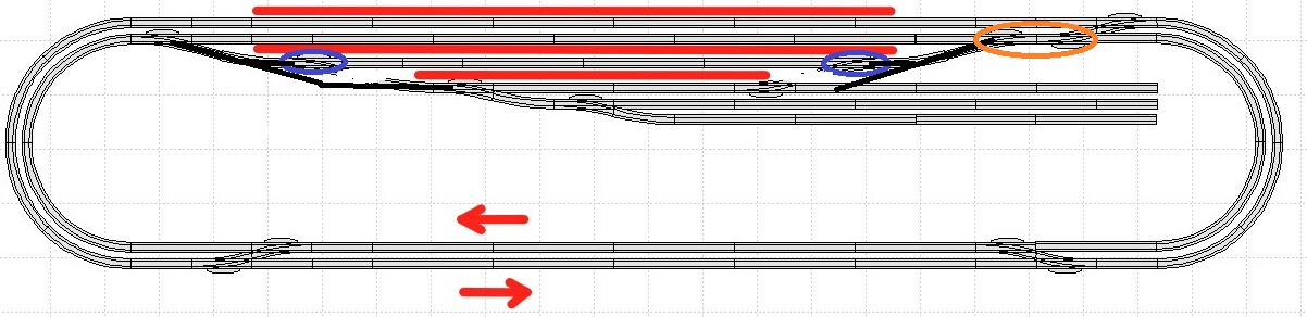

Even een programma gedownload om een baan te plannen.
Hierbij de eerste opzet.
De rode strepen zouden perrons moeten worden.
Ik wilde eerst aan de voorkant (de lange rechte kant) ook een station maken, maar denk dat ik dat laat varen. Word anders erg druk denk ik.
Ben helemaal klaar voor (opbouwende) kritiek. Hoop hiermee een mooi plan te maken.

a. wat is de radius van de bochten? Vooral de binnenbochten maak ik me zorgen over. Dat lijkt op de kleinste radius of nog kleiner (R1) en dat kunnen lang niet alle treinen aan. Gezien je lange perrons hebt, plan je waarschijnlijk met lang materieel (vierassige rijtuigen etc.) te rijden. Als je stoomlocomotieven plant te gebruiken, dan zullen de wat langere grote problemen opleveren. Dus: grotere boogstraal gebruiken.
b. station voor of achter - (ervan utigaande dat de onderkant van het plaatje de kant is waar de toeschouwers staan) - meestal staat hij voor en is er achter slechts een omloopspoor, aan de andere kant, daar de tafel niet diep is kan er voor prima een paradespoor lopen.
c. de scherpe bochten links en rechts wil je mogelijk door een tunnel of anderzins verbergen zodat je minder duidelijk een rondje om de kerk hebt (en treinen zien er niet mooi uit in heel scherpe bochten. zeker lange treinen niet)
d. als je strikt vast gaat houden aan de gegeven rijrichtingen is de wissel rechtsonder tamelijk nutteloos volgens mij.
e. als je de wissels van spoor 3 en 4 (als bovenste spoor spoor 1 is) omdraait/spiegelt, krijg je minder ontsporingsgevoelige en lelijke s-bochten in de wisselstraten en worden de perronsporen langer.
f. ik zie het nut niet in van het perron tussen sporen 3 en 4.
g. spoor 1 is een beetje eenzaam, eigenlijk is de enige trein die daar komt de trein die tegen de klok in rondjes rijdt.
h. eigenlijk lijkt het erop dat er ongeveer drie treintjes rondjes rijden en er altijd eentje op het station wacht tot een andere weer terug is van het rondje. De paar opstelsporen voegen weinig toe naar mijn mening. Als ik eerlijk mag zijn zou ik tamelijk snel uitgekeken raken op de rijmogelijkheden.
i. welk tijdperk ga je rijden?
j. welk land?
k. hoe strikt is de grootte van de baan bepaald?
Ik hoop dat dit allemaal nog in de categorie constructief valt, het is zeker zo bedoeld. Hopelijk heb je er wat aan.

tv_man schreef:a. wat is de radius van de bochten? Vooral de binnenbochten maak ik me zorgen over. Dat lijkt op de kleinste radius of nog kleiner (R1) en dat kunnen lang niet alle treinen aan. Gezien je lange perrons hebt, plan je waarschijnlijk met lang materieel (vierassige rijtuigen etc.) te rijden. Als je stoomlocomotieven plant te gebruiken, dan zullen de wat langere grote problemen opleveren. Dus: grotere boogstraal gebruiken.
Advies is dus een station aan de voorzijde te maken. Reden waarom het station aan de achter kant staat, is dat ik leuk vind om de treinen een lang recht eind te zie rijden, waar ze elkaar dus ook tegenkomen.
Ik heb er over zitten denken om ze hier door een dicht bos te sturen, zodat het minder opvalt
Duidelijk. Doel was dat alle treinen van baan konden wisselen. Als het zinloos is, dan doen we dit niet.
Duidelijk.
Tijdperk ben ik nog niet helemaal overuit. Maar denk zoveel mogelijk heden. Als het geen heden is, dan word het oud, en stroomtreintjes.
j. welk land?
Nederland.
In principe is dit redelijk strikt. Zou eventueel met veel moeite aan de kopsekant nog een plaat in de breedte kunnen krijgen. En dat zou dan max 1.5 worden. Maar dan word het zo groot, en raak ik het overzicht kwijt ben ik bang voor.
Dit helpt mij enorm! Zoals ik aangeef, ben ik helemaal nieuw. En heb maar wat op papier gegooid in de hoop veel kritiek te krijgen om er wat van te maken. En dit helpt mij nogmaals enorm! Ik ga komend weekend wederom proberen om de kritiek te verwerken in het plan.
Enorm bedankt!

Rinus schreef:
tv_man schreef: b. station voor of achter - (ervan utigaande dat de onderkant van het plaatje de kant is waar de toeschouwers staan) - meestal staat hij voor en is er achter slechts een omloopspoor, aan de andere kant, daar de tafel niet diep is kan er voor prima een paradespoor lopen.
>> Je kunt best een paradespoor voor hebben, daar zie je de treinen tenminste rijden. Misschien nog een heel flauwe boog in maken, eventueel met flexrails.
>> dichte bos, bebouwing, geluidscherm, werkt goed. En bergen met tunnels zijn wat zeldzaam in Nederland. :)
>> je kunt in gedachten wat rondjes rijden op de baan en kijken waar de treinen moeten komen en waar ze komen. Misschien heb je nog ergens een wissel nodig of heb je een wissel die niet gebruikt kan worden. Het van spoor wisselen geeft meer rijmogelijkheden, maar of dat vaak gaat gebeuren hier is de vraag. Ergens een mogelijkheid openlaten hiervoor is wel ok.
j. welk land?
Nederland.
Ik geloof dat er relatief weinig Nederlands stoom kant en klaar beschikbaar is. Modern is er wat meer. Maar dat kan schijn zijn. De keuze van tijdperk heeft wat invloed op je baanplan. Zo zou je nu al na kunnen gaan denken over hoe lang de treinen zijn waarmee je gaat rijden in verband met de lengte van de perrons.
Als je het beschikbare oppervlak groter maakt hoeft het nog niet te betekenen dat je het vult met spoor - komt het overzicht ten goede.

Ik zou de wisselstraten in het station iets anders maken. Het station geeft nu een onrustig beeld doordat je steeds na de wissel direct een tegenbocht doet en daarna weer een wissel. Dit levert veel S-bochten op. Dat is niet handig in het bedrijf.
Ik zou de wissels in de blauwe cirkel (en de tegenbocht) weghalen en het zo doen als ik met de zwarte lijnen getekend heb. Dit levert ook langere perrons op.
Ik zou dat bij het opstelspoor ook doen (heb ik niet ingetekend).
Je kunt ook nog overwegen om de wissels in de oranje cirkel te vervangen door een engels wissel.
Groeten, Wim

Wil toch eigenlijk wel met dubbelspoor werken. Lijkt me prachtig dat een paar sneltreinen elkaar tegenkomen. Wil eigenlijk aan de kant waar je voor de baan staat lekker de treinen zien voorbij zoeven.
AfbeeldingClick for large view -
Links onder word dus een klein industrie gebiedje. Fabriekje langs de rails ofzo.
Zit nu ook te kijken naar een fleischmann 931086 startset. NS materiaal trekt me toch wel. Denk dat ik van het stoom idee afstap, en iets moderner ga. Vind dat gele ns spul wel heel erg mooi.

Ook ik ben een liefhebber van rangeer werk. Mijn keuze is daar door gevallen op een kopstation. En daar onder een apparte omloop baan. De tekeningen van mij ideeen staan ook hier op het forum. Naar mijn idee heb je dan veel meer vrijheid en mogelijkheden. Vooral als je niet veel ruimte hebt.
Ton...
