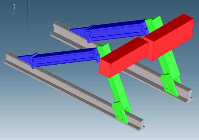

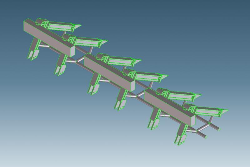

Jesse heeft gevraagd of ik misschien een NS stootjuk in N zou kunnen maken. Nu heb ik al een tijdje met die gedachte gespeeld, dus toen Jesse me een aantal foto's en tekeningen stuurde begon het gelijk te kriebelen...
(Foto van het echte juk is van Jesse)

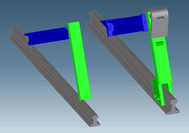

Het stootjuk bestaat gewoon uit 2 rails: 1 op 30 graden en 1 op 60 graden met de horizontaal. Voor het railprofiel heb ik de NEM 120 norm uit de encyclopedie opgedoken zodat het stootjuk mooi bij de rails past: profiel 18. Voor de hoogte van de biels heb ik bij een Minitrix stootjuk de hoogte van de rails tot onderzijde biels opgemeten.
De horizontale (grijze) rails worden niet geprint, alleen de rode en de groene en naturlijk de houten biels...
Ik heb ook een verstevigingskruis onderin het stootjuk gemodelleerd (alleen voor het printen en transport) en ik heb 3 stootjukken aan elkaar "geplakt" om printkosten te drukken.
Er komt nog meer... ;)

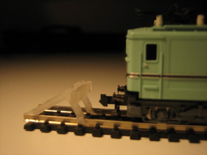

Bouwe moedigt me steeds aan om op het N-spoorforum te posten en kijk: het werkt! 8-)

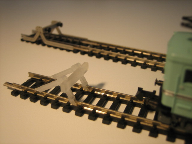

Ze zijn met z’n 3tjes geprint en zitten in een soort frame voor extra stevigheid tijdens het printen en transport.
Je kunt ze gemakkelijk uit het printframe losknippen en ze zijn dan klaar voor gebruik op de baan:

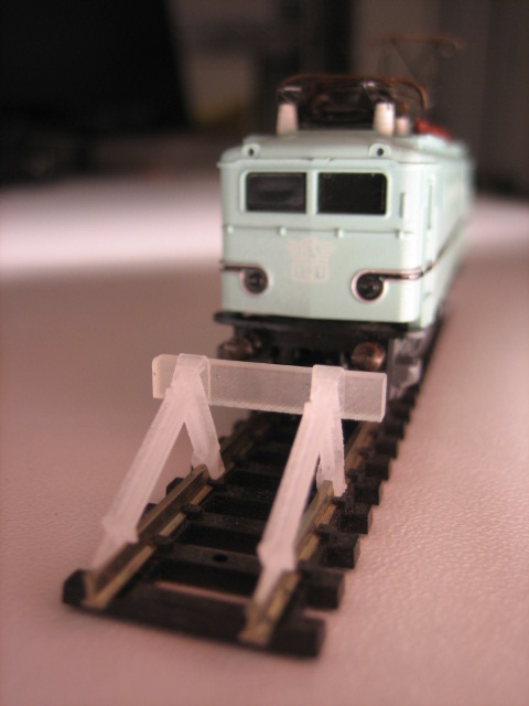

Het stootjuk past prima op de N-rails en de verhoudingen met de Minitrix 1100 ogen prima!
Hij staat nu op Shapeways…

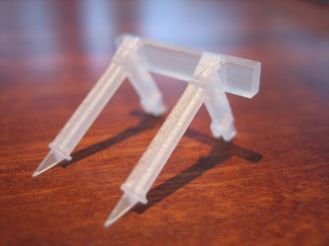

Speciaal voor N-Spoorforum de primeur van nog 2 plaatjes omdat plaatjes zoveel meer zeggen dan woorden... Voor de gelegenheid heb ik hem met zijn grijze Minitrix broertje op de foto gezet:

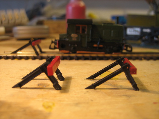

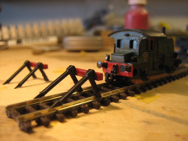

En hier zijn de affe stootblokken poserend op PECO code 55 rails en met een TACO SIK om te stoppen... ;)
Hier is het vergelijk tussen een stootblok opgebouwd uit standaard code 80 profiel (links) en PECO code 55 profiel (rechts) Het PECO profiel is in de vergelijking (zoals verwacht) een stuk sierlijker.
Code 80 links en code 55 rechts...
