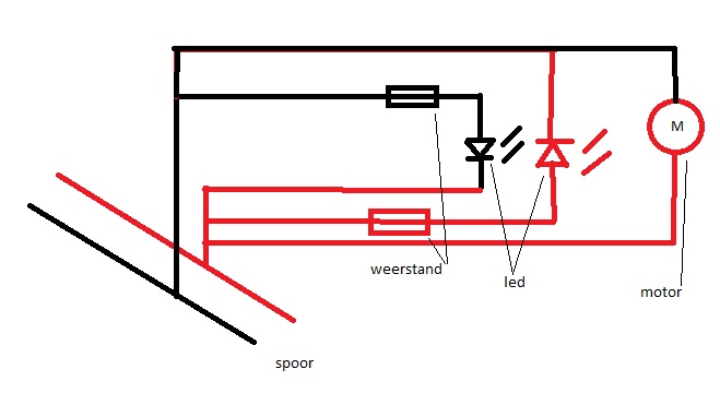

Ik ben bezig geweest met het knutselen van rijrichting-afhankelijke led-verlichting voor een tomytec chassis. Welnu. De tomytec met motor doet het perfect, zoals verwacht. De verlichting doet het ook prima. (drie ledjes in serie met voorweerstand en antiparallel nog eens drie ledjes in serie met voorweerstand.)
Ze doen het alleen niet samen.
Ik heb de leds parallel aan de motor geschakeld - ledjes doen het, motor doet niets. En vervolgens in serie met de motor, wederom doen de ledjes het, de motor doet niets.
Weet iemand hoe het geheel geschakeld moet worden opdat alles werkt zoals zou moeten?

Norm, plaats ff een schema en/of foto's, dan kunnen we gericht helpen.

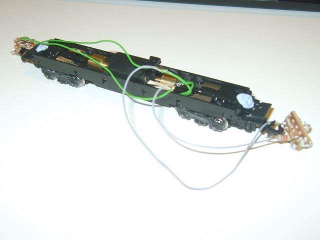

Op de foto is het chassis te zien waarbij de draadjes tussen het lipje vastgeklemd zitten waar de stroom voor de motor langskomt met nog een stukje plakband ertussen, dus het is een pannekoek van onder het stuk metaal dat in contact staat met de draaistellen, daarboven kabel naar de verlichting, daarboven de plakband, daarboven de tweede kabel naar de verlichting en daarna het stroomafnamelipje van de motor.
Maar dus met deze configuratie branden de ledjes precies zoals ze horen, maar het motortje zwijgt. Haal ik de lampjes er tussenuit, loopt ie weer.
Het gaat hier vast om een heel banaal electrotechnisch iets dat ik over het hoofd zie.

Re: led-verlichting op een tomytec chassis?
Hoi Norm,
Waarschijnlijk zijn de contact strippen naar de motor aan de kant van de motor los gegaan.
kontroleer dat even en soldeer ze eventueel vast aan de motor.
Even nog dit ik heb zelf ook tomix onderstel met wissellicht en deze knipperde zoals jij hem aansluit.
Ik heb er nog 2 diodes tussen gezet en nu ie het weg.
Mijn vermoeden is dat het licht aan de motor.
Succes en groetjes,
Succes en groetjes,
Rob, bendankt voor je antwoord - ik neem aan dat de diodes dus in serie met de leds komen dan?
- Kleinserie/Commercieel
- Berichten: 955
- Locatie: sliedrecht
Ja Norm je hebt helemaal gelijk.
Bouwt modeltreinen van de NS
Ok, hij doet het nu - er is nog wat 'lekkage' wat misschien aan de motor ligt: als de motor parallel (dus zoals volgens de schema) geschakeld is branden/knipperen ook de leds die niet zouden moeten branden. Hier is nog wel mee te leven denk ik, dus ik laat het verder voor wat het is. Straks kijken hoe hij eruti ziet met kap erop.
