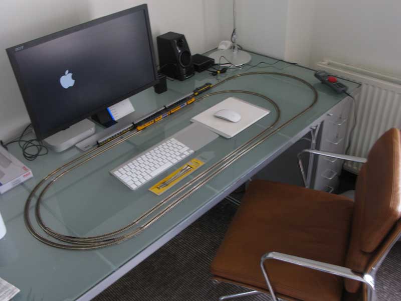

Hallo, mijn naam is Johan, kom uit de randstad, al in de 40, en na 30 jaar de hobby weer opgepakt. Zoals velen :)
Ik heb alleen nog een testovaaltje op een bureau liggen, maar ben druk bezig met plannen maken. Het zal ook wel weer een ovaal worden, om de simpele reden dat ik eerst wat wil experimenteren met de bouw (peco rails) en alle voor mij nog onbekende zaken (bezetmelders, de software etc). Dus de eerste plannen worden simpelweg een grote ovaal waar een aantal treinen automatisch rond kunnen rijden, met ruimte om eea wat uit te bouwen. Later wil ik een wat meer creatieve baan bouwen.

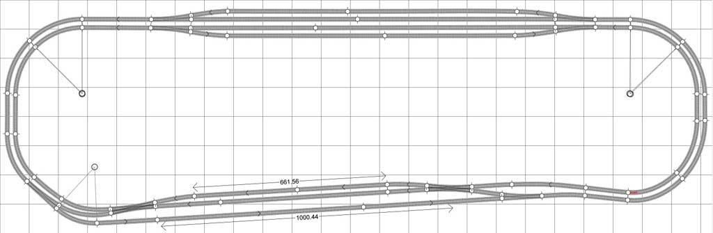

De eerste poging wordt waarschijnlijk dit. Een digitale testovaal, 244cm breed, 80cm diep, onderaan een station, boven een schaduwstation. Het station ligt wat schuin om toch nog wat dynamiek aan het saaie ovaaltje te geven. Alles wordt opgedeeld in secties zodat er, althans dat zijn de plannen, er automatisch digitaal gereden kan worden. Eea zal bestuurd gaan worden door een Z21 en of iTrain of TrainController. Alle rails en wissels (Peco 55) is al binnen. Wissels worden voorzien van servo's.
Ik zal tzt een apart topic voor openen als ik ook echt ga bouwen :)

Dat ziet er gelikt en sjiek uit, mooie ruimte heb je daar, ik vindt je appel computer en bureau ook heel erg mooi.

De baan op het bureau is maar tijdelijk, op deze plek komt uiteindelijk wel de baan te staan, het bureau schuift dan een stukje op, er komt dan een soort van kamerscherm of half hoog muurtje waar dit bureau dan tegenaan staat, en daarachter dan weer de baan. Mijn huis is een beetje anders dan normaal, het is een loft, dus 1 grote ruimte van 100m2, zonder aparte kamers...

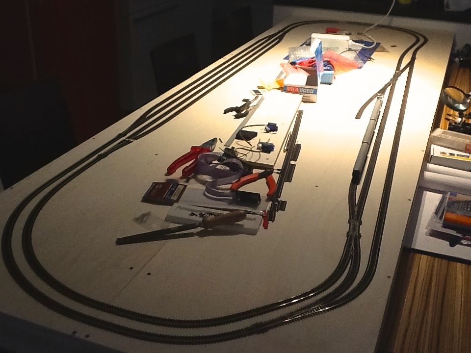

Ben inmiddels wel aan het bouwen begonnen, de meeste rails liggen inmiddels al. Alle wissels zijn voorzien van extra voedingsdraden, ook voor de puntstukken. Alle blokken, die uit 1 sectie zullen bestaan, zijn bedraad. Alles hangt nog los onder de tafel. Ik ga maar met 1 detectie per blok proberen te werken, alle afrem en stop gedrag zal mbv software gedaan worden.

Mwaaahhh.. ben er niet zo tevreden mee moet ik zeggen. Valt een beetje tegen. Het ligt allemaal wel erg strak, en recht, dat was eenvoudig te doen. Ik heb de rails met spijkertjes op de multiplex gezet, maar het maakt veel meer lawaai dan ik dacht. Misschien dat ik alles loshaal en dan alsnog een laagje kurk oid onder leg, al moet ik dan met lijm aan de gang, en dat wilde ik eigenlijk ook niet, aangezien het een tijdelijke demo/experimenteerbaan is. Ik moet alles netjes los kunnen maken later.
Daarnaast valt het rijgedrag over de peco kruiswissels me erg tegen. Loks kraken hobbelen en bewegen enorm als ze er over rijden, en ontsporen soms ook. Mijn piko hondekop wil af en toe met 1 draaistel omhoog wippen en dan rijd een gedeelte over 2 rails tegelijk... Ik had er meer van verwacht.
Ook blijft het maar een ovaal natuurlijk, ook al is ie 2 keer zo lang en breed dan mijn fleischmann ovaaltje op het bureau... ik dacht dat het iets minder saai zou zijn, maar helaas... maar ja dat was te verwachten :D

als ik mag zeggen , zou ik de smalle dubbelzijdige plakband van de action gebruiken ,
is niet duur en je kan er onderdoor met een stanleymes weer los snijden indien nodig
en ik gebruik de blauwe vloer isolatie platen voor demping en dat gaat heel goed
maar kurk zal vermoed ik ook wel goed isoleren
