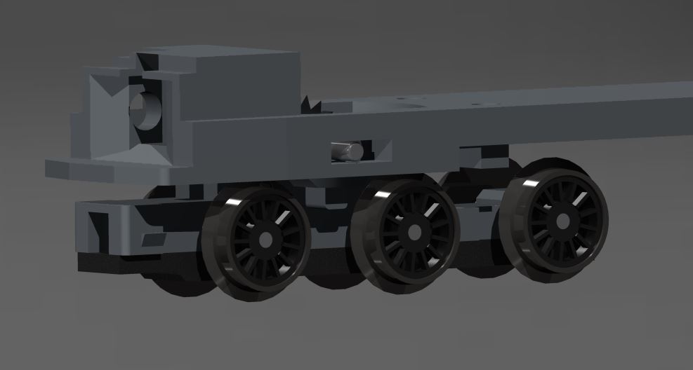

eerste stap, nieuwe kunststof aandrijf chassis.
maar eens achter de computer gekropen en chassis getekend, dit is de originele maatvoering van het 1200 minitrix chassis.
is er iemand met een tekening van de onderstellen, maten goede foto's en of advies en ideeën, laat maar komen.

voor plan V een aandrijving maken is niet zo ingewikkeld, ruimte genoeg.
onderstellen zijn al in de pen hier. moet ze nog wel tekenen maar de maatvoering heb ik.
tandwiel overbrenging heb ik ook al, en de wormwiel overbrenging heb ik ook al op papier.
motor zou een maxxon motor kunnen worden of een andere motor als er maak lange assen aan kunnen.
wat ik wel moet hebben is een onderstel waar ik mee kan werken, liefst in 3d

de belgische loc HLE11 staat in de digitale testblokken, wachten is op mijn eigen 3d printer, want al dat uitbestede testen gaat nogal in de paieren lopen.
dus zodra ik mijn printer heb kan ik verder ontwikkelen.

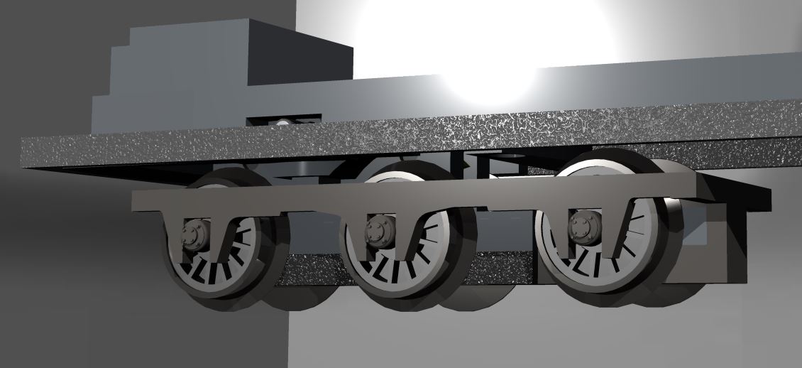

Re: onderstellen MiniTrix 1200
Zo de 1200 is digitaal nu zo ver dat ik met de schenenplaten kan gaan beginnen en de koppeling kan gaan moderniseren.
ik heb een paar mooie maattekeningen en foto's maar mis alleen nog een goede foto vanaf de voorkant van het onderstel.
de tekening is uit 1959 dus echt handwerk, leuk om dat digitaal te maken.
voor de nieuwe stroomafnemers ga ik fosforbrons gebruiken, heb gezien dat je dat gewoon in plaatvorm kan kopen.

- begin is er...pffff
- het begin is er.JPG (41.25 KiB) 13381 keer bekeken
- nog lang niet klaar en teveel details, maar dat mag de pret niet drukken
- het begin.JPG (64.74 KiB) 13381 keer bekeken
Zo, na een dagje spoorwegmuseum en geploeter met een tekening die niet klopt
begint het onderstel toch echt smoel te krijgen.
er zijn nog tientallen onderdelen die ontbreken, maar het begin is er nu toch echt.
ik kan iet wachten tot de eerste proefdrukjes gemaakt kunnen worden.
tot snel,
Niels Spoorbiels
tot snel,
Niels Spoorbiels
- mooi begin.JPG (75.9 KiB) 10569 keer bekeken
tja, problemen en nog meer problemen.
na veel dubben ,twijfelen en de werkelijkheid met minitrix vergelijken de knoop doorgehakt.
het model moet zoveel leed worden aangedaan om het pas te maken in de huidige vorm, dat ik heb besloten de onderstellen helemaal opnieuw te gaan tekenen. maar dan wel veel dichter bij de werkelijkheid dan minitrix/
dwz achteras een klein stukje naar voren en de voor as een flink stuk naar voren.
nieuwe aandrijving met de originelen tandwielen en assen anders geconfigureerd.
blijft feit dat er een beetje moet worden gesmokkeld met het trapje naar de cabine want de middelste as blijft iets te ver naar achteren, maar ja we hebben het over nog geen twee millimeter natuurlijk.
de aandrijving is al klaar, nu de schenen plaat opnieuw tekenen. kan helaas de oude niet kopiëren want ik ben niet netjes geweest met mijn kopieer acties lol.
wordt vervolgd
Niels Spoorbiels
