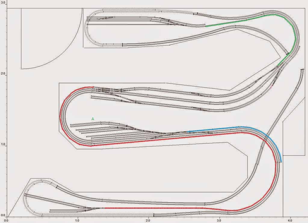

Mede N-spoorders,
Ik zal mij eerst even voorstellen. Mijn naam is Gustaaf en ik ben op dit moment woonachtig in Hong Kong. Zo’n 20 jaar geleden ben ik begonnen met n-spoor door middel van de bekende minitrix start set met de 1127 en drie plan-e rijtuigen. In die 20 jaar heb ik gewerkt aan vier verschillende banen, maar sinds ik in Hong Kong woon heb ik voor het eerst een aparte kamer voor de treinen. Ik werk inmiddels zo’n vijf jaar aan deze baan en in die tijd heb ik ook regelmatig het forum bezocht voor de laatste nieuwtjes, de expertise en de inspirate van het bekijken van de mooie banen die andere bouwen. Eerder kon ik niet direct het forum bezoeken vanuit Hong Kong, maar dat lijkt tegenwoordig niet zo'n probleem meer te zijn. Vandaar dat het mij tijd leek mijn eigen bouwwerk te laten zien om wat inspiratie terug te geven, of misschien wel te laten zien hoe het juist niet moet...
Mijn favoriete tijdperk is de jaren negentig van de NS en de DB. In Nederland reden er toen nog een groot aantal verschillende locomotieven en treinstellen en zelfs post werd nog vervoerd per spoor. In Duitsland had men net een nieuw kleurstelling ingevoerd met orient rode locomotieven en rode witte, blauw witte, mint groen witte en oranje witte rijtuigen. Ik houd me niet heel strikt aan het tijdperk, maar nieuwe prive bedrijven komen hier niet langs. Die lijken zo vaak van kleurstelling te veranderen dat het ‘tijdperk’ van een locomotief misschien maar in maanden kan worden geteld.
Persoonlijk vind ik het mooiste een realistisch lange trein door een stad of landschap te zien rijden, vandaar dat in mijn baan ontwerp er veel aandacht is voor het station en lange trajecten en minder voor rangeren. Als basis voor mijn station heb ik gekozen voor Ter Apel, maar dan een fictieve versie waarin Ter Apel een redelijke grote stad is. Het ligt aan de Intercity spoorlijn van Groningen naar Almelo en ten Noorden van het station is de aansluiting op het spoor naar Bremen, Hamburg en Berlijn. Er zijn ook twee kleinere station, Ter Apel West en Laude, waar tussen treinen heen en weer pendelen.
Het station heeft zes stationsporen, waarvan vier een A en een B spoor hebben. Het idee daarachtig was dat kortere stoptreinen elkaar zouden kunnen passeren, maar in Koploper is mij dat nog niet gelukt om dat goed te laten werken, op de pendel treinen na. Er zijn ook twee schaduwstation met ieder vijf sporen.
Na deze inleiding zal ik in het vervolg de vorderingen van de baan laten zien.

Gustaaf,
Een sporenplan met mooie bogen in zicht en lange slingerende rechte banen, fantastisch is dit.
Persoonlijk vindt ik wel jammer, dat je aan beide kanten van het station via de wisselstraten niet alle station sporen kan bereiken,
dat geeft wel meer de realiteit weer en de speel mogelijkheden.
Het lijkt veel op mijn baan lange slingerende sporen en ruime bogen, alleen een groot kopstation.
Veel succes met je baan,
Marc
Met Vriendelijke Groeten,
Marco

Hi Marc,
Zoals vast vaker gebeurt bij het ontwerpen van een treinbaan was het een compromis tussen de lengte van de perronsporen en de hoeveelheid wissels aan beide kanten van het station. Het idee was dat de doorgaande treinen gebruik kunnen maken van sporen 3 en 4. De treinen uit Duitsland komen vanaf de linkerkant het station binnen en kunnen kopmaken op sporen 1 en 2 (de zuidelijkste sporen van het station) en eventueel spoor 5, en de pendeltreinen maken gebruik van spoor 6. Op zich werkt het allemaal wel, en met de lengte van het perron ben ik tevreden, maar ik ben het met je eens dat de hoeveelheid mogelijkheden toch wel beperkt is. Zo had er minimaal een mogelijkheid moeten zijn om vanaf spoor 5 en 6 de hoofdbaan op te rijden aan de rechterkant van het station. Ook zou het handig geweest zijn als sporen 3 en 4 beide kanten op gebruikt konden worden, want het wil wel eens voorkomen dat treinen moeten wachten om het station binnen te rijden terwijl er wel sporen vrij zijn. Maar dat neem ik weer mee voor mijn volgende baan.
Aangezien het ook mijn eerste digitale baan is, snap ik nu ook dat de hoeveelheid en de plaatsing van de bezetmelders in een station ook een behoorlijk verschil maken voor de realiteit en mogelijkheden van het station. Ook dat zal ik de volgende keer net ietsjes anders aanpakken.

Mooi plan, mooie lengtes, ik hou daar ook wel van :) jaloers op de ruimte... wou dat ik dat had. Maar ik heb ook wat vragen. Ik zie dat je op 2 plekken hele lange aparte sporen maakt naar 2 rangeerterreinen, echter die sporen liggen strak langs de doorgaande sporen. Dat is een beetje vreemd... waarom zou je die goederentreinen niet over het hoofdspoor laten lopen maar parallel er langs?
Als je daar toch een apart spoor voor wil houden, wat ik me kan voorstellen, trek hem dan ' los' van het hoofdspoor en leg hem iets verderop, dan wordt het een soort aparte goederen- of havenlijn. Dit geldt voor de rode en groene sporen. Het groene spoor zou ik denk ik meteen van het hoofdspoor aftakken bij het industrieterrein ipv vanaf het station laten lopen...
Daarnaast snap ik het stukje blauw niet; dit is een uithaalspoor voor het rangeerterrein A? Ook die loopt dan weer een heel stuk parallel met de hoofdbaan. Of mis ik iets en gaat dat spoor nog ergens heen?
Het rangeerterrein A kun je speelser en leuker maken door het wat groter te maken, met iets meer lengtes.
Laatste, het is duidelijk een NL baan, maar ik zie veel sporen in tunnels verdwijnen; hoe ga je dat oplossen? Met bergen? ZIjn er veel bergen in Ter Apel? :mrgreen:

@Pino:
Bedankt voor de gedetailleerde analyse van het baan ontwerp. Heeft op dit moment niet zo heel veel zin om iets in mijn ontwerp te veranderen, want alle sporen liggen er inmiddels al. Maar altijd goed om erover na te blijven denken, want dit is zeker niet mijn laatste baan.
Ik kan je wel wat meer details geven waarom ik het ooit zo bedacht had. Het groene en rode spoor gaan niet zoals je zei naar een rangeerterrein, maar naar twee kleine stationnetjes. Het ene is in een dorpje (Laude) en het andere een tweede station in Ter Apel (West). Het idee was dat de pendeltreinen heen en weer konden rijden zonder de intercity’s over the hoofdbaan in de weg te zitten, vandaar de aparte sporen. Nog beter zou inderdaad geweest zijn om deze sporen apart te laten lopen van de hoofdbaan zodat het lijkt alsof deze sporen in een totaal andere richting gaan dan de hoofdbaan, maar qua ruimte kon ik dat niet goed inpassen. Het blauwe spoor is inderdaad een uithaalspoor voor rangeerterrein A. Het is de enige manier voor een goederentrein die van de linkerkant komt om het rangeerterrein te bereiken. De trein kan dan achteruit rijden wagonnen op te pikken of weg te zetten. Ook kan dit spoor gebruikt worden om te rangeren zonder dat de hoofdbaan bezet wordt. Dit rangeerterrein en ook de aansluitingen op de hoofdbaan had inderdaad wat eleganter gekund, maar in de praktijk maakt het niet heel veel uit. Ik rangeer vrij weinig, en gebruik het terrein vooral als opstelterrein.
En bergen in de buurt van Ter Apel? In werkelijkheid heb je de Drentse heuvelrug, maar qua hoogte stelt dat niet al te veel voor. Maar goed, als in mijn fictieve wereld Ter Apel groot genoeg is dat het een zes sporig station heeft, dan kan ik er ook wel een aantal heuveltjes bij bedenken om de sporen te laten verdwijnen :D . Ik heb geprobeerd dat wel redelijk subtiel te doen, alsof de sporen ondergronds gaan vanwege de stad of dorp dat er anders last van zou hebben bijvoorbeeld.

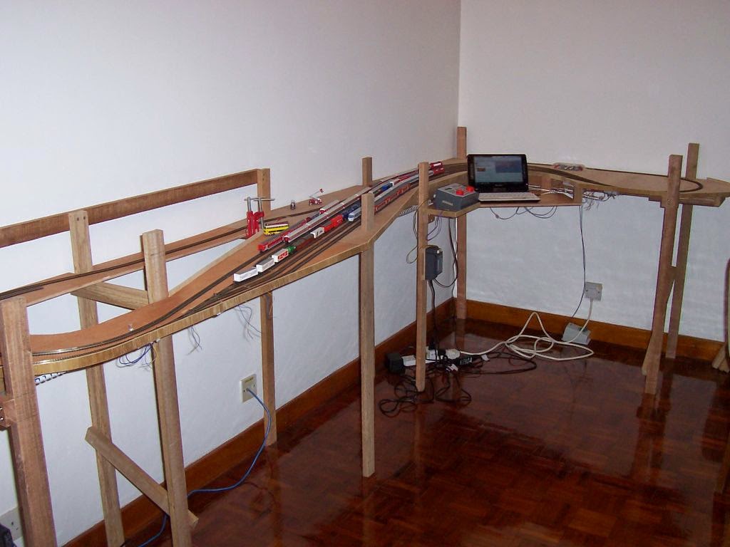

@ Edwin en Olaf, bedankt voor jullie complimenten. En hier is het vervolg:
De bouw van de baan begon met het schaduw station aan de noordkant (in het ontwerp). Het idee was om daar een tijdelijk rondje van te maken zodat alles getest kon worden en het is natuurlijk goed voor het moraal om de eerste treinen te kunnen zien rijden. Ik had hiervoor hout nodig, maar helaas hebben ze in Hong Kong geen Doe-Het-Zelf zaken zoals de Gamma of Praxis. Het hoort niet echt in de cultuur om iets zelf te doen als je er ook iemand voor in kunt huren om het voor je te laten doen. Maar er zijn wel bouwmarkten voor de professionals en die wilden ook best wat aan mij verkopen en zelfs ook afleveren beneden bij ons appartementen complex. Daar moest ik zelf wel eerst met de hand de 8x4 ft platen door zagen anders konden die niet in de lift. Ook waren de balken nogal krom en dat heeft nog een paar onbedoelde hoogte verschillen in de treinbaan opgeleverd. Andere dingen, zoals draad, is ook best te verkrijgen als je maar weet waar. Vaak is er een bepaalde straat waar elke winkel hetzelfde verkoopt. Handig, want dan kun je direkt prijzen enzo vergelijken. Maar dan moet je wel weten waar die bepaalde straat is en zulke dingen staan niet op het internet of tenminste niet in het engels.
Dan de eerste foto’s want die zeggen immers meer. Het framework voor het schaduw station wordt op de juiste hoogte gehouden door balken die er bovenuit steken zodat daar later de volgende lagen van de baan opgebouwd kunnen worden. Ik ben in de hoek begonnen als referentie punt en heb vervolgens langs de muren verder gebouwd. Daarbij bleek dat de muren ook niet overal helemaal recht waren...
Met de eerste platen op het frame begint het al meer op een treintafel te lijken. De helling links onder in de foto gaat naar het volgende niveau, maar was voor het testen op dezelfde hoogte gelegd als de rest van het schaduwstation zodat de treinen 1 voor 1 een rondje konden rijden.
Een overzicht foto van het schaduwstation met de vijf sporen, allen lang genoeg voor de langste trein. Ook heb ik kleine randjes aangebracht aan alle zijkanten zodat de kans dat een trein op de grond zou vallen hopelijk nul is. Ooit is mijn 1127 aan een mouw blijven hangen en vervolgens op zijn pantograven geland een kleine meter lager. Er zat niet eens een krasje op en rijdt (inmiddels digitaal) nog altijd zonder problemen zijn rondjes.

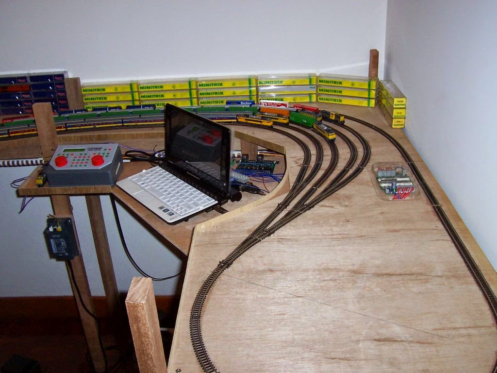

Een close-up van de control center, de welbekende Twin-Center en een kleine laptop met Koploper. Inmiddels heb ik er ook een Uhlenbrock IRIS bij. Niet alleen handig als ik zelf een trein wil bedienen maar ook handig als emergency stop knop. De wissel decoder voor de wissel in het schaduw station lag tijdens het testen nog op de baan. Inmiddels hangt ie onder de baan zodat ik er nog steeds bij kan als dat moet. De krapste bocht die ik heb aangehouden is net iets groter dan R2. Dat bleek achteraf toch te klein. De draaistellen van een aantal Roco TEN slaaprijtuigen raken het plastic van de kap en daardoor wordt de wrijving wel heel erg groot en kan een locomotief maximaal drie a vier rijtuigen trekken. Dus dat moet bij een volgende baan ook anders.
En een line-up van de drie koplopers in verschillende kleuren in het nog onoverdekte schaduwstation.
