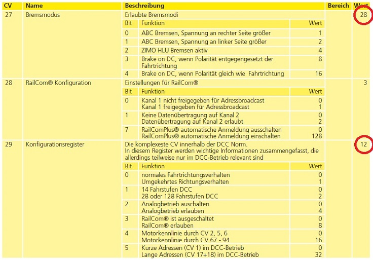

Niet helemaal Ben, maar ik heb wel een typootje gemaakt: het moet niet CV28 maar CV29 zijn.
Dus CV27=0 en CV29=2
CV27 bestaat dus wel, overigens net als CV28 maar die is hier niet relevant.
@ Jeroen: zoals ik eerder schreef, schakel je met een waarde 'nul' op CV27 alle exotische remsystemen en -instellingen uit. De in rood omcirkelde waarden zijn default af-fabriek. En de handleiding digitaal vind je ook HIER op de site van ESU.
