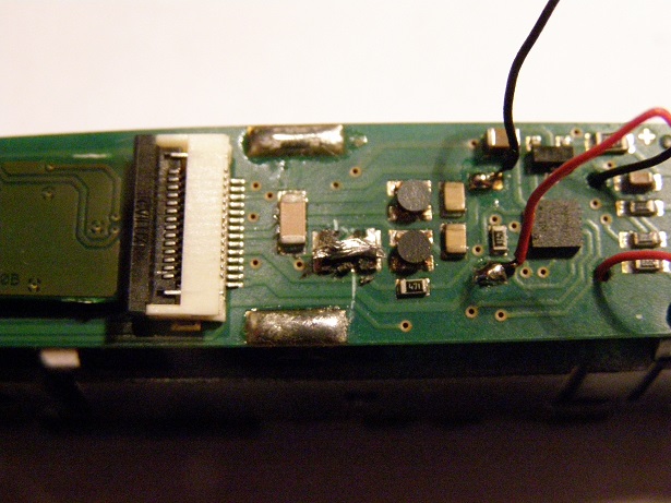

Tja, Joost (en anderen), zoals ik al eerder zei ben ik geen held waar het solderen betreft en al helemaal niet bij zoiets kwetsbaars als een printplaat, maar na een uurtje "droog oefenen" heb ik dan toch de stoute schoenen maar aangetrokken en ik zal beginnen bij het eind: het werkt weer! Hoera. Maar zoals je op bijgevoegde foto kunt zien is het geen gezicht. Ik kreeg het niet gedaan zonder de ptc te verwijderen. Maar dat lukte me ook niet echt en toen schoot ik nog uit ook en beschadigde daarbij een of meer printbanen (zie kras). Als ik het nu bekijk heb ik veel te dik draad genomen en vraag ik me af hoe lang het zo blijft zitten. Maar het is wel duidelijk dat deze ptc de boosdoener was want de loc rijdt weer alsof er niets gebeurd is. Dus, lieve mensen, bedankt allemaal voor jullie inbreng. Groet, Jan
- PB210483b.jpg (108.19 KiB) 4783 keer bekeken
Re: Loc houdt er plotseling mee op
Jan. Helemaal goed dat het gelukt is. Solderen is gewoon ff oefenen. Ik heb slechter gezien dus dat valt allemaal nog wel mee.

En als ik zo de foto bekijk heb je alleen de beschermlaag beschadigd.
