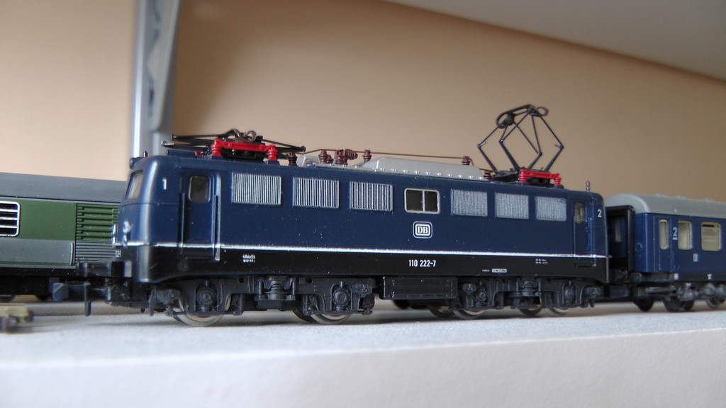

Verlagen van oude Fleischmann piccolo sneltrein en IC/TEE rijtuigen gaat vrij gemakkelijk. Ik heb er voor gekozen de bovenkant van het (te hoge) draaistel weg te vijlen/schuren. Zorg wel dat je dat buitenshuis doet, of op balkon, dat vrijkomende stof is niet gezond voor je longen. Dus ook ongezond als je het via je kleren weer inademt.
Foto's: Fleischmann 110 van oude serie met hoge bufferbalk met verlaagd Fleischmann Touropa ligrijtuig.
