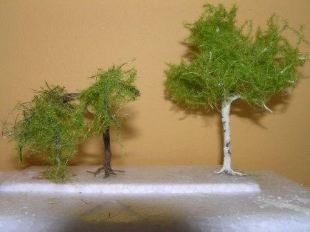

Re: Boompje bouwen!!!!!!!!
Bij deze dan een foto van mijn laatste twee "creaties". Links moet een treurwilg voorstellen (of iets anders treurigs, dat is aan de kijker
), rechts een berk.
Eerst van ijzerdraad een boompje gedraaid zoals meer in dit draadje beschreven. Toen de stammen en de dikkere takken met wc-papier en behangplaksel bewerkt. Nachtje laten drogen en verf erop. Van touw stukjes geknipt en uitgerafeld en deze als vezels/dunne takjes gebruikt. Nog een laag spuitlijm en daar strooisel over (ik heb gewoon grasstrooisel gebruikt, dat is wat ik voorhanden had).
Voordat ik met spuitlijm aan de gang ging heb ik de stukken waar geen vezels/strooisel moest komen met een stukje alufolie afgedekt. Wel wat gepeuter om het er naderhand weer af te krijgen maar wel de moeite waard mijns inziens.
Zie hier het eindresultaat. In mijn ogen nog niet helemaal wat ik wil maar voor een probeersel lang niet slecht.
Petra.
Petra.
Hoi Petra,
Misschien kan je na de behandeling met de grasvezels ze nog eens inspuiten en dan met fine-turf bestrooien.
Dit voor een beter "loof effect".
Wel een werk hoor die stammen met wc papier, maar ziet er best goed uit.
gr. Ron
gr. Ron

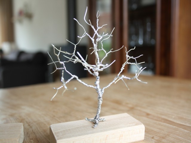

Ha boomdeskundigen,
door al dat boompje draaien in dit draadje kon ik het niet laten om ook een paar eiken te draaien. Ik moet zeggen dat het een verslavende werking heeft.
Ik heb als test geprobeerd om de stam en takken te vertinnen. Ik moet zeggen dat dit zeer gemakkelijk gaat en de tijd die er in gaat zitten valt reuze mee.
Zie foto's voor resultaat. 'k ga ze nu in de primer zetten.

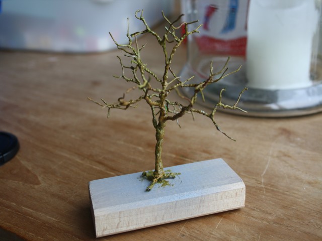

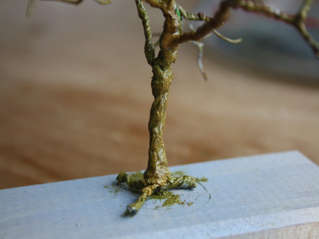

Ha,
ben bezig geweest met het schilderen van de bomen.
Ik heb niet de zaagselmethode gebruikt maar de stammen en takken met olieverf geschilderd.
Ik ben tevreden over het resultaat. Met deze verf kan je mooi de schors met de groeven nabootsen. Zie foto's.
De volgende stap is het groenen. Ik weet alleen niet waar ik vezels vandaan kan halen zonder dat het me wat gaat kosten.
Misschien hebben jullie hier ideeën voor. Hierna wil ik zaagsel erover strooien die de bladeren voor moeten stellen. Daarna spuiten en klaar...
En mijn eerste probeersel met het uitgeplozen schuursponsje ziet er zo uit Spoorfreak:
viewtopic.php?f=14&t=5873&p=96237#p96237
Daar staan ook nog wat tips bij van mede N-spoorders. Je hebt kennelijk in de dierenzaak ook voor het aquarium filters die je uit kunt pluizen... Vond ze zelf wat te duur...
Mooi resultaat overigens met die olieverf! Eentje om te onthouden!
Groet en succes,
Groet en succes,

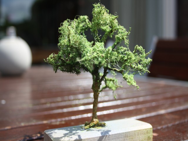

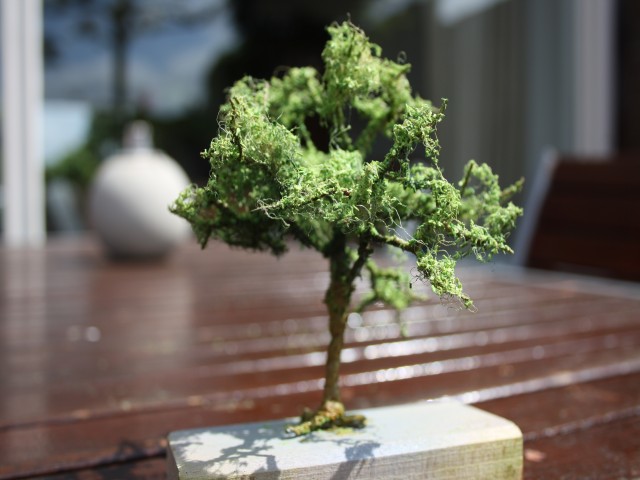

Ha,
ik begin nu echt de smaak te pakken te krijgen.
Heb mijn eiken afgemaakt. Om de kleine takken te simuleren heb ik gewoon watten gebruikt. Deze heeft iedereen in huis.
De watten doe ik in een bakje en laat ze weken in een mengsel van acrylverf met water (kleur: bruin/groen). Even goed door elkaar schudden en hierna de watten laten drogen op een krant.
Daarna heb ik de watten uit elkaar gepluist. Spuitlijm op de takken en dan de watten met een trekkende beweging langs de takken halen.
Er blijven zo fijne stukjes hangen en dit geeft een realistisch effect.
Toen was het tijd voor de bladeren. Omdat ik nog geen strooisel in huis heb en ik het leuk vind om het zelf te maken heb ik fijn zaagsel gebruikt. Ook dit weer in een badje van acrylverf en water gedaan en laten drogen. Het papje trekt in het zaagsel en de rest van het vocht verdampt.
Weer de spuitlijm erop en dan strooien maar...
Tot slot: donkergroene accenten aan de onderzijde aangebracht om schaduweffect te creëren met behulp van een spuitbus.
Ben benieuwd hoe jullie het resultaat vinden.
Hoi Spoorfreak,
Ziet er ook erg leuk uit. Ga het ook eens proberen om zo wat te creëren! Maar 1 kritisch vraagje, klitten de watten niet teveel samen tot een zompig hoopje wat keihard opdroogt?
