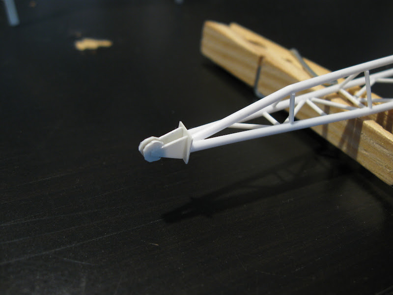

N scale vlog 183. De giek bijna klaar.
Olaf

Geweldig Olaf. Mooi om dit soort knutselwerkjes te kunnen zien.

Hoi Olaf,
Dat heb je razend snel voor elkaar gekregen ! :o
Mooi hoor. :)
Frank.

Berichten: 1578
Re: Haven baantje
Whoa, imposant! Dat die dingen groot zijn dat was bekend maar met die wagons eronder besef je het formaat echt.

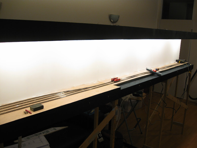

N scale vlog 184. Ruwbouw modules klaar. Rails leggen en testritten.
De week vakantie gehad dus ik kon de tijd besteden om de modules te maken. De hele ruwbouw van de baan is nu klaar. De scenery moet nu alleen nog.
Op deze baan gebruik ik Fleischmann zonder bedding (voormalig Roco). Ik gebruik de 12 graden wissels 22301 en 22303. Deze heb ik wel gemodificeerd zodat de wisseltong permanent doorverbonden is. Ik had eerst de doorverbinding op de bovenkant gemaakt maar nu heb ik dat op de onderkant gemaakt. Het plastic puntstuk heb ik ook heel iets afgevijld. Nu rijden de loks er beter overheen.
Olaf
