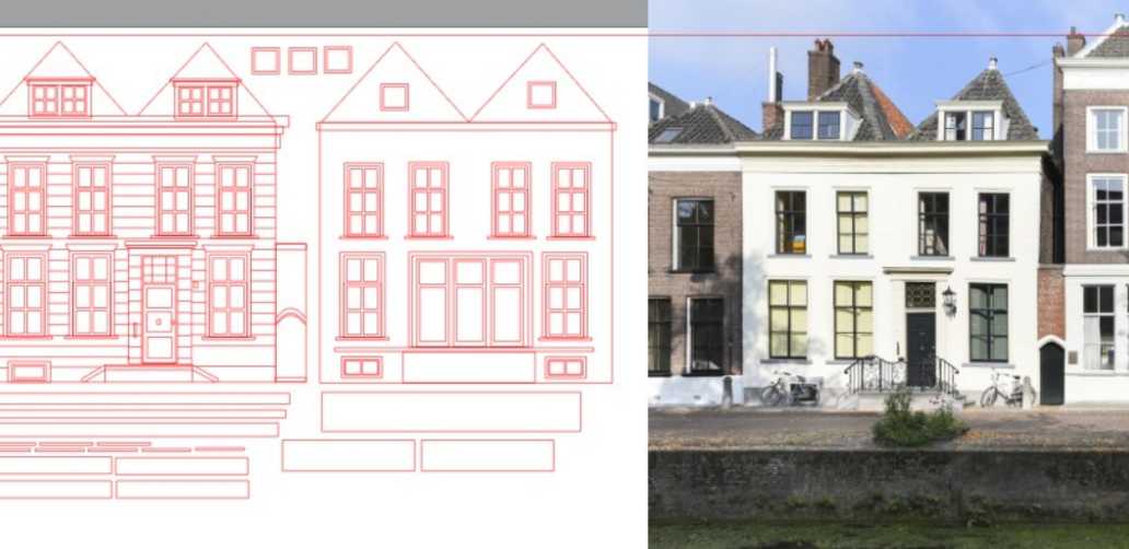

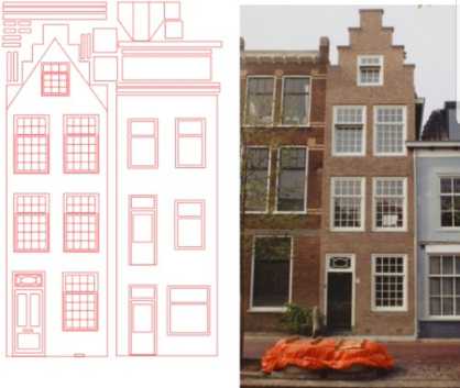

Valt best mee hoor. Ben in totaal maar een uurtje aan het tekenen geweest. Coördinaten hoef je niet op te geven, gewoon lijntjes trekken en een beetje met de verhoudingen spelen.
Omdat de printer het lekkerst werkt met 0,3mm bouw ik het in laagjes op. Voordeel daarbij is dat je verschillende details en reliëf kan opbouwen. Dat doe ik ook met huisjes. Ik pak dan foto's van het internet en die trek ik over. Daarna kopieer ik het tekenwerk en maak er verschillende lagen van.

Re: Module station Paul_DMV
Hoi Paul,
Ik vind de portalen prachtig! Heel realistisch. De baan wordt steeds professioneler.
Ik overweeg ook een snijplotter te kopen. Ik frees nu onderdelen op mijn Proxxon MF70 frees. Maar daar kan ik nauwelijks behoorlijk gebogen of schuine sneden mee maken. Eigenlijk kan ik alleen haakse objecten uitfrezen en de kleinste "snede" die ik kan maken is 1mm dik. Daar staat tegenover dat ik de frees wel tot bijna 0,01 mm kan sturen. Nu zie ik bij jouw geveltje dat de snijlijnen hier en daar wat "rafelig" lijken en de lijnen op de deur zijn niet haaks. Ligt dat aan het materiaal waarin je snijdt, aan het mesje of heeft dat met de snijdruk te maken?
Ik vraag dat, omdat in oktober de Cameo Silhouette 4 uitkomt met een snijdruk van 5000 gram! Daar wil ik wel eens naar kijken.
Het is dus niet om kritiek op je bouwkunsten te uiten, want op een afstand zie je zulke kleine afwijkinkjes toch niet.

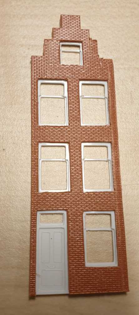

Hoi Ben.
Op de deur klopt, daar had ik de snelheid veel te hoog staan. Dan trekt hij het mes te snel de hoek om. Wat ook helpt is vier losse lijntjes te tekenen ipv een vierkant, want vier losse lijntjes vliegt hij beter aan dan dat hij het mes laat staan en de hoek om trekt voor een vierkantje.
Let wel, op het beeldscherm lijkt alles veel meer ingezoomd dan dat het werkelijk is, maar de deur is echt het slechtste voorbeeld wat ik ermee heb gemaakt. (op mijn beeldscherm lijkt die usb stick 2x zo groot dan een werkelijke usb stick, de details zijn dan dus ook 2x zo klein). Het pandje is in werkelijkheid maar 2,5cm breed en de deur 8mm breedt. (op mijn pc scherm is het 8cm breed dus groter nog dan het in h0 zou zijn, dat vertekend de rafeligheid en details wat)

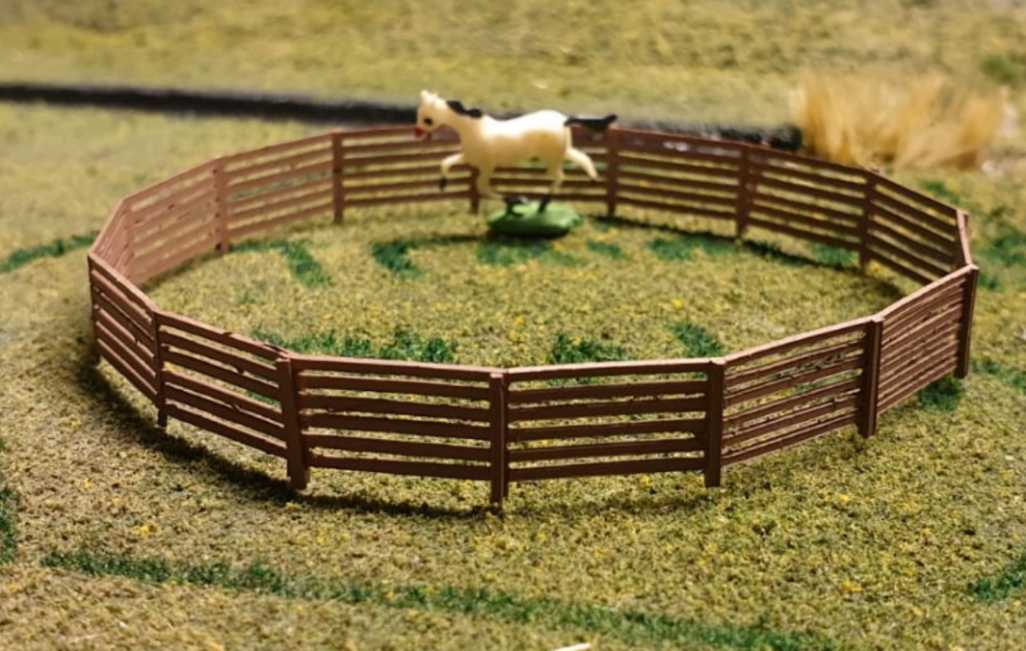

Kijk hieronder maar eens naar dit hekje wat ik laatst heb geplot. Ook daar lijken dingen niet recht, maar dat heb ik express getekend om het een echt houten hek te laten lijken waar latten krom zijn een een beetje scheef zitten.
Ben benieuwd naar de cameo 4, ik had erop gehoopt dat deze al met kerst 2018 zou komen, maar helaas het duurde te lang, dus voor de club toch een cameo 3 gekocht, tweedehands met een verhuisdoos vol aan accessoires en folies. Ik vraag me wel af of meer drukkracht iets gaat opleveren, het is soms ook wel spannend of het mes geen dunne details stuk trekt, en of je vel wel op de zelfklevende mat blijft liggen met nog meer krachten. Ook geeft meer kracht nog een nadelig effect, namelijk dat hij het laatste materiaal dat hij door moet snijden iets naar beneden drukt vanwege de flexibele ondergrond, dit kan dan weer meer rafeligheid opleveren.
ik snij nu zelf 10x achter elkaar met kracht 33 (max) snijsnelheid 8, 0,25mm overcut en diepte 0,5mm bij 0,3mm materiaal. (deze diepte vanwege het genoemde duw effect)
Ik heb zelf thuis een cameo 2 en die doet het ook prima. Het zelfinstellend mes van de 3 is op zich handig maar je kan prima zonder als je altijd dezelfde materialen snijdt.
let niet op het verschrikkelijk lelijke paard, die is al naar de slachter.

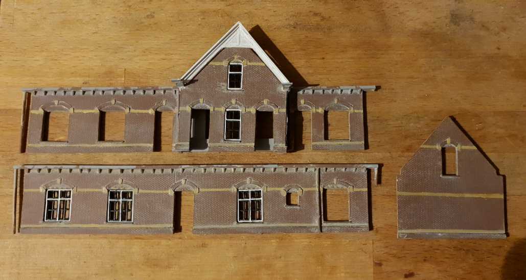

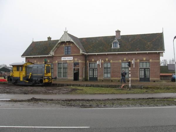

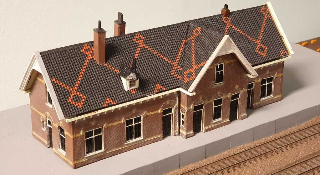

Even een tussendoor projectje. tilly Models stationnetje, dokkum, iets anders gemaakt. Meer in de stijl zoals station Marrum waar een pannekoeken restaurant zit in een oude trein. Even kijken of ik daar een leuke module van kan maken met een doorlopend museum lijntje die naar het station loopt.
Best wel wat schilderwerk.

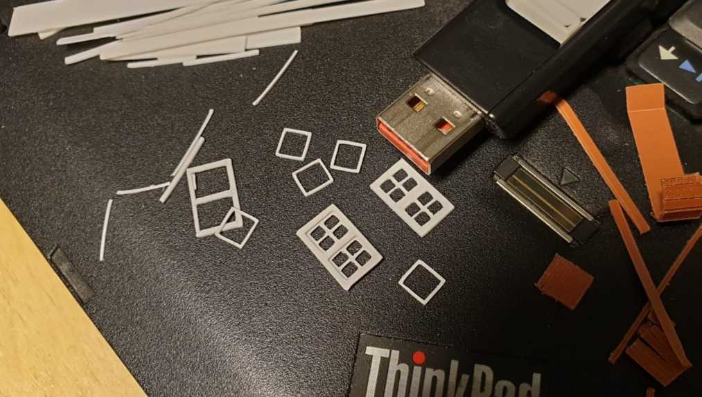

Nog even een avondje prutswerk
Lang nog niet af maar steeds een stapje verder. De dakpatronen gingen makkelijker dan gedacht, hoewel het eerste stukje even leren was. Als je er een maal in zit dan ga je zo rond het hele dak. Daarna nog tussen de streepjes in kleuren met een penseel. Met de pen kom ik er net niet tussen maar teken je de streepjes wel mooi af. Daarna weer flink weatheren zodat het wat vager wordt.
Ook maar eens de gevels aan elkaar lijmen. Kwam er achter dat ik de hoeken niet geschilderd heb, gelukkig heb ik een restje van de gemengde verf bewaard in een klein potje.

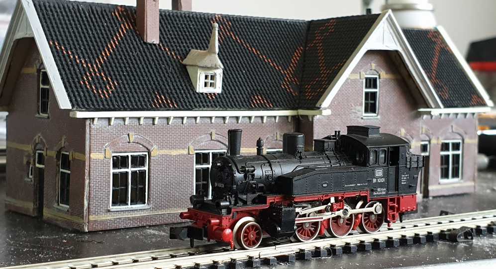

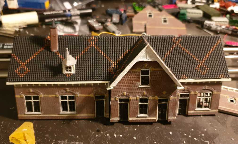

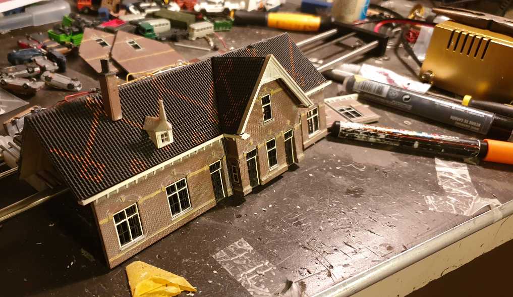

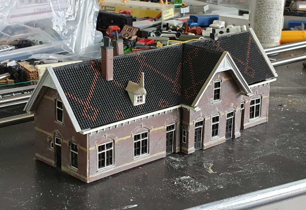

Inmiddels zitten de muren aan elkaar. Nog wat naadjes bijwerken. Het dak sluit niet helemaal lekker dus daar moet nog wel het een en ander aan verbouwd worden.
Daklijsten en dakkap moeten nog geschilderd worden. Voor de foto even met een klein drupje lijm vast gezet
Locomotief wordt later nog groen gespoten met oker kleurige water tanks. Wagons zijn onderweg via marktplaats.

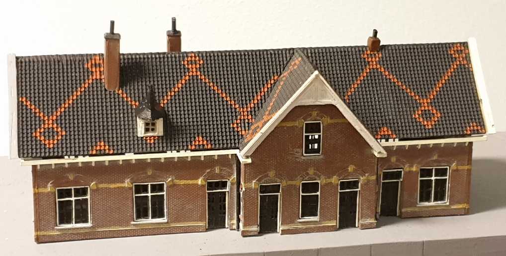

Vanavond alle dakpannetjes ingekleurd, wat een monniken werk zeg
Volgende keer het dak weatheren en vastlijmen
Wordt vervolgd
Wordt vervolgd

Geweldig mooi gebouw met de gekleurde dakpannen. Volgens mij zouden de meesten van ons al dik tevreden zijn met het resultaat zoals het er nu bijstaat dus we zijn benieuwd hoe het er straks uitziet wanneer het helemaal af is!
Een kunstenaar moet lijden
Ik was even wat achterop geraakt (weekje vakantie); staat er in eens een station. Dat gaat heel fraai worden
Ik ben weer aangeschoven....
