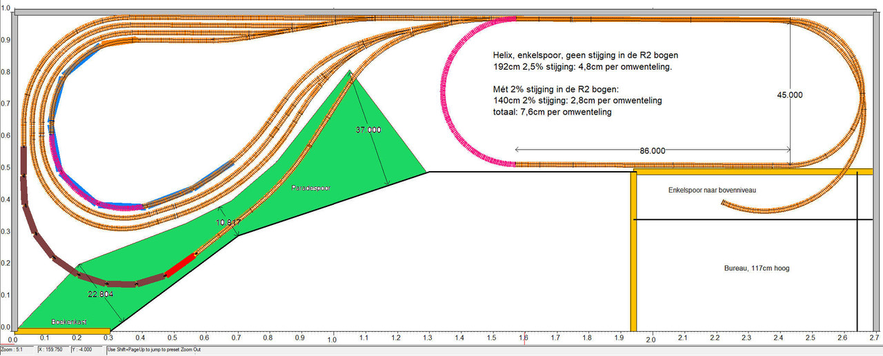

Tenslotte wat ik tot dusver heb getekend:
(en het idee van een loskoppelbaar deel om naar beurzen mee te nemen is nieuw dus dat heb ik nog niet meegenomen op het baanplan)

Ik denk dat je problemen krijgt met het.schaduwstation.
Rechts is een halve cirkel wat niet voldoende is om zodanig te dalen dat het schaduwstation goed bereikbaar is.
Links geldt eigenlijk hetzelfde.
Meestal moet je een hoogteverschil aanhouden dat je met de hand erbij kan en dat haal je bij lange na niet.
Een helix of een helling aan de achterzijde zijn dan een mogelijkheid.
Hellingspercentage zou ik max.2,5% houden.
Niveau 0 en bergspoor zijn verder oke.
Groet
Bert

Norman, Bert heeft een punt met het schaduwstation. Dit zou je kunnen oplossen door de rails boven het station te verplaatsen zodat je net voor het schaduwstation blijft. Zo te zien zou ca 5 cm al genoeg kunnen zijn. Verder leuk eenvoudig ontwerp met de nadruk op het stationsgebeuren.
Berichten: 1578
Re: Baanplan 270x100cm (nieuw huis, nieuwe modelbaan!)
Dankjulliewel voor deze opmerkingen! Ik ga eens kijken hoe ik dit het handigste kan oplossen.
Bert: Misschien past er aan de linkerkant een helix (helemaal geen ervaring met helixen, dus moet eens kijken wat er past en wat de minimumafmetingen zijn zodat iets langere treinen er ook zonder problemen doorheen komen) Een lange helling aan de achterzijde van de baan is misschien gemakkelijker te verwezenlijken. Bij een helling van 2,5% kan ik 6-7cm hoogte overbruggen als ik de hele tafellengte benut. Nog steeds niet royaal veel, maar misschien net te doen. Ik ga eens meten en tekenen.
Nico: Bedoel je dat de rails van het bergspoortraject een paar centimeter verplaatst worden zodat ik van boven bij het schaduwstation kan komen? Ik had meer in gedachten dat het schaduwstation van onder de tafel bereikbaar zou zijn. De hoeken van de tafel (boven rechts en links) zijn ongeveer een meter van de tafelrand wat zo een beetje het uiterste is waar ik bij kan komen.
Verder heb ik nu het baanplan getekend met de gedachte om met relatief lange treinen te kunnen rijden (want een sneltrein met zes rijtuigen of een lange sleep goederenwagens ziet er gewoon gaaf uit) maar misschien is het een en ander op te lossen door van een minder ambitieuze maximale treinlengte uit te gaan, bijvoorbeeld niet meer dan vijf rijtuigen en een locomotief, dus ongeveer 90 in plaats van 105cm. Nu heb ik op de langere stationssporen ruimte voor een trein van ongeveer 120cm (al is dat in praktijk niet mogelijk als de trein nog netjes voor een sein moet kunnen staan)
Ik weet nog niet wat ik met het stukje bergspoor wil. Dat heeft niet zo veel prioriteit want dat komt hoe dan ook pas later aan de orde. Niveau nul en het deel met het schaduwstation hebben de meeste prioriteit nu.

Ik was er vanuit gegaan dat je via de achterzijde erbij kon komen. Van boven is moeilijker. Maar om de rails over elkaar te laten lopen in het huidige plan gaat niet lukken zonder te steile helling.

Een heliix met een straal hart spoor van 30cm is voldoende lijkt me.
Hoogteverschil is dan voldoende per omwenteling.(ca.47mm).
2πx30=188,5:100=1,885x2,5=4,7cm
Er zijn trouwens firma's die kant en klare helixen kunnen leveren.
Voor andere vormen van hellingen heeft de fa.Noch een handig systeem.

Bij een hoogte van 65mm moet de straal van de helix dus zo'n 42cm worden.
Wat me ook opvalt is dat het schaduwstation in een vrij steile helling ligt omdat het onder het station door moet waar dan ook dat hoogteverschil moet zijn.
Al met al een behoorlijke puzzle.

Het lijkt erop dat een ovale klimspiraal net gaat lukken samen met een schaduwstation om een paar treinen in kwijt te kunnen. En omdat het kan een stukje paradespoor. Het schaduwstation en de klimspiraal zullen van beneden bereikbaar zijn - niveau nul van de baan gaat op ongeveer 120cm komen te liggen dus er is zat ruimte om onder de baan te kruipen wanneer dat nodig is.
En ja, ik ben me ervan bewust dat er rekening gehouden moet worden met de keerlus. Maar een deel van de puzzel tegelijk.

Dat ziet er al goed uit, Norman.
Ik zou voor de 2% helling gaan.( geen knikken in de helling dus)
Voor het keerlusprobleem zijn allerlei oplossingen zoals de keerlusmodule.
Ook daarvoor kun je terecht op nproject.org of anders hier op het forum opzoeken.
Bert

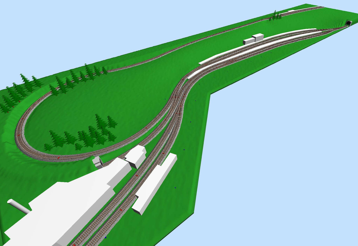

Nu alles op één niveau. Functioneel vrijwel gelijk aan de eerdere ontwerpen. Een maximale treinlengte van pakweg 120cm en een viersporig station zodat er toch een beetje ruimte is. En technisch alles tamelijk eenvoudig zodat er binnen afzienbare tijd gereden kan worden.
Baanplan en een 3d overzichtsplaatje van hoe het er allemaal uit moet gaan zien. Misschien.

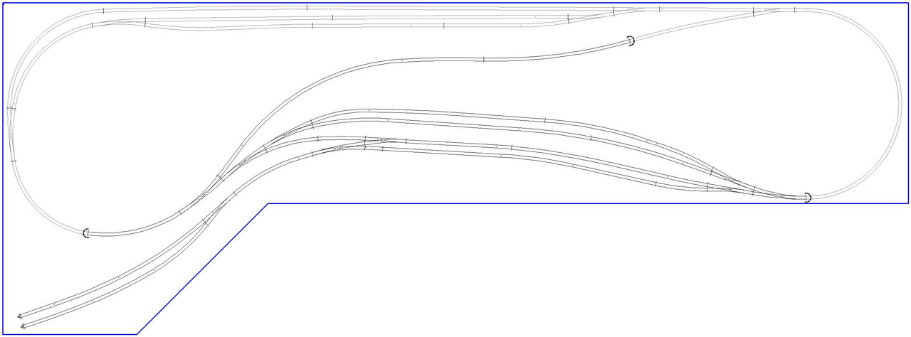

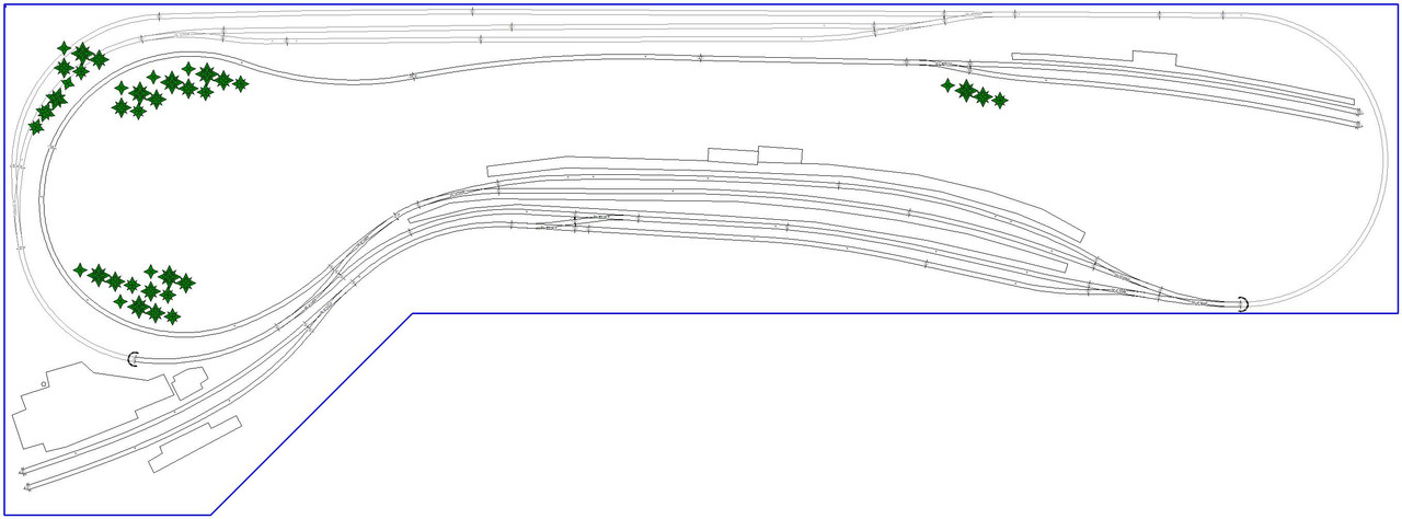

Als bijlage een versie met een spoor van links boven naar rechts onder met een ietwat krappe binnenboog rechts en het een en ander aan moeilijk bereikbare tunnels.
Als tweede ontwerp eentje zonder het diagonale spoor in het midden en in plaats daarvan een zijlijntje, al dan niet deels in een tunnel. De zijlijn heeft een stijgingspercentage van maximaal 2,2%
Er loopt bij deze ontwerpen geen spoor boven het schaduwstation achter, dus het kan of van boven open gelaten worden om gemakkelijk bij ontspoorde of haperende treinen te komen of het kan voorzien worden van een gemakkelijk afneembare deksel met wat heuvels erop. Het spoor ligt op 130cm dus je kijkt er eigenlijk altijd van de zijkant op dus een schaduwstation dat van boven open is zou niet moeten storen als er iets van een kleine 10cm hoog voor staat.
De opstelsporen van het schaduwstation zouden nog wat langer kunnen om een doorgaand spoor te hebben en twee opstelsporen waar op ieder twee treinen achter elkaar zouden kunnen staan.
