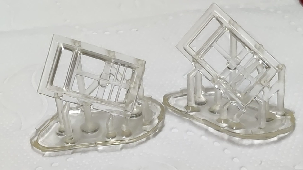

Eindelijk heb ik de print in kunnen zetten. Nu nog geduld hoe hij er uit komt, ik ben erg benieuwd. Om hem te kunnen printen heb ik het geheel nog wat verder opgesplitst in delen. Omdat het hoofdgedeelte (entree) zo groot is moet ik het in twee keer printen. Hij neemt bijna de gehele buildplate in beslag. Nu staan het hoofdgedeelte met de pylon en de entree-overkapping in. Een andere keer volgt de gevel van de aankomst- en vertrekhal met bijbehorende luifel. De andere twee muren zijn blind dus die maak ik tzt wel van styreen. Mocht de muur met de deuren naar het perron om wat voor reden dan ook mislukken met printen, dan maak ik die muur ook van styreen en print ik alleen de deuren die dan net als bij een bouwpakket apart in de gevel gelijmd worden.
De totale printtijd is meer dan 5 uur. Ergens vannacht zal hij klaar zijn, over een uurtje of drie. :Z Dat is nou het nadeel van werken, dat soort printtijden komen eigenlijk alleen uit in het weekend als je al zoveel andere dingen te doen hebt. |:(
Even een sneak preview:
De letters op de pylon zie ik nu (nog) niet, maar ik kan er ook niet echt goed bij om te kijken. Nu zit de pylon als component in het bestand, misschien dat dit de export naar STL in de weg zit (wat noodzakelijk is om te kunnen importeren in de slicer). We gaan vanzelf wel zien wat het wordt. :geek:

De print is niet perfect maar het resultaat valt niks tegen. Op de pylon staan de letters inderdaad niet. Dat had ik al een beetje verwacht natuurlijk, ik verwacht dat dit komt omdat ik de pylon als component in mijn tekening heb zitten. Dat zal een easy fix zijn. De pylonen zonder letters gaan naar Michiel die daar vast wel iets moois mee kan maken.
Verder zijn de horizontale spijlen van de ramen niet goed geprint. Dat is op te lossen door de belichting wat aan te passen verwacht ik, ik heb deze eigenlijk een beetje te kort staan. De pylon/totem en de luifel passen trouwens prima op het gebouw.

Als je het gebouw onderr een hoek print, komen die raamlijsten vast goed. Probeer geen lijn horizontaal t.o.v. de buildplate te hebben.

Net wat Alwin zegt, en wat ik ook al eerder heb aangegeven, onder een hoek printen. Hoe groot die hoek voor jouw is staat in eem eerdere post. Om de onderkant goed te krijgen moet je de print echt op supports plaatsen, anders blijft de onderkant olifant voeten en een niet rechte onderzijde houden. Kijk anders even bij het topic over de HLE 11 van @pjotr, bijna op het eind staat een foto hoe je optimaal print . Of anders een van mijn topics ook afbeeldingen genoeg hoe je print oriëntatie moet zijn

Onder een hoek printen heeft alleen zin als alle 'balken' (raamlijsten) onder een hoek staan. Aangezien er aan twee zijden ramen zitten moet je hem zowel op de x- als de y-as kantelen. Dat is in dit geval een no-go omdat hij dan sowieso niet meer op de builtplate past. Printen in delen geeft vaak weer maatverschillen. Daarnaast geeft het plaatsen van supports (ook auto-support) allerlei andere ongewenste vervormingen. Daar heb ik al te veel tijd aan verloren. Dan heb ik het nog niet eens over het afschuren van alle pukkels waar de supports hebben gezeten. Aangezien de printtijd met roteren en supports ook veel langer wordt (en het resultaat veel niet beter) ga ik dat vooralsnog niet doen.
Dit gebouw is een one-off, ik ga die niet vercommercialiseren of in productie nemen. Als hij voor mij goed genoeg is dan ben ik tevreden.
Ik sluit niet uit om het later alsnog anders te doen maar vooralsnog doorloop ik mijn eigen leercurve. In het verleden heb ik zat zaken op supports geprint maar dat blijft een gedoe en het resultaat is meestal niet beter.

Oh ja, en olifantvoeten krijg je omdat je bottom layers langer belicht zijn dan nodig. Ik heb nog NOOIT gehad dat er iets niet op de builtplate bleef zitten. Eerder andersom, dat het er nauwelijks af te bikken viel. Althans, toen ik begon met printen jaren geleden. Daarom staat mijn exposure van de bottom layers wat lager dan bij de meeste gebruikers wat ik zo her en der lees op internet. Dan worden je olifantvoeten automatisch veel kleiner.

Goede raad is niet duur. Je eigen pad volgen is prima maar soms hebben anderen toch gelijk. Zo ook hier. Er traden toch best wat vervormingen op die ik niet echt lekker kreeg. Ik heb daarom de raad van Guus opgevolgd en inderdaad, schuin geprint wordt die toch mooier. 8-) Daarvoor heb ik wel een stuk van het gebouw af moeten halen, anders paste hij niet in de printer. :( Rechte (bijna) blinde muren kun je prima van styreen maken, ook hier.

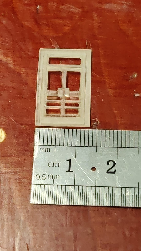

De deuren voor de aankomst/vertrekhal print ik natuurlijk ook zelf, die zijn nergens te koop.
Ik maak ze net zoals bij een bouwpakket met een randje er om heen.

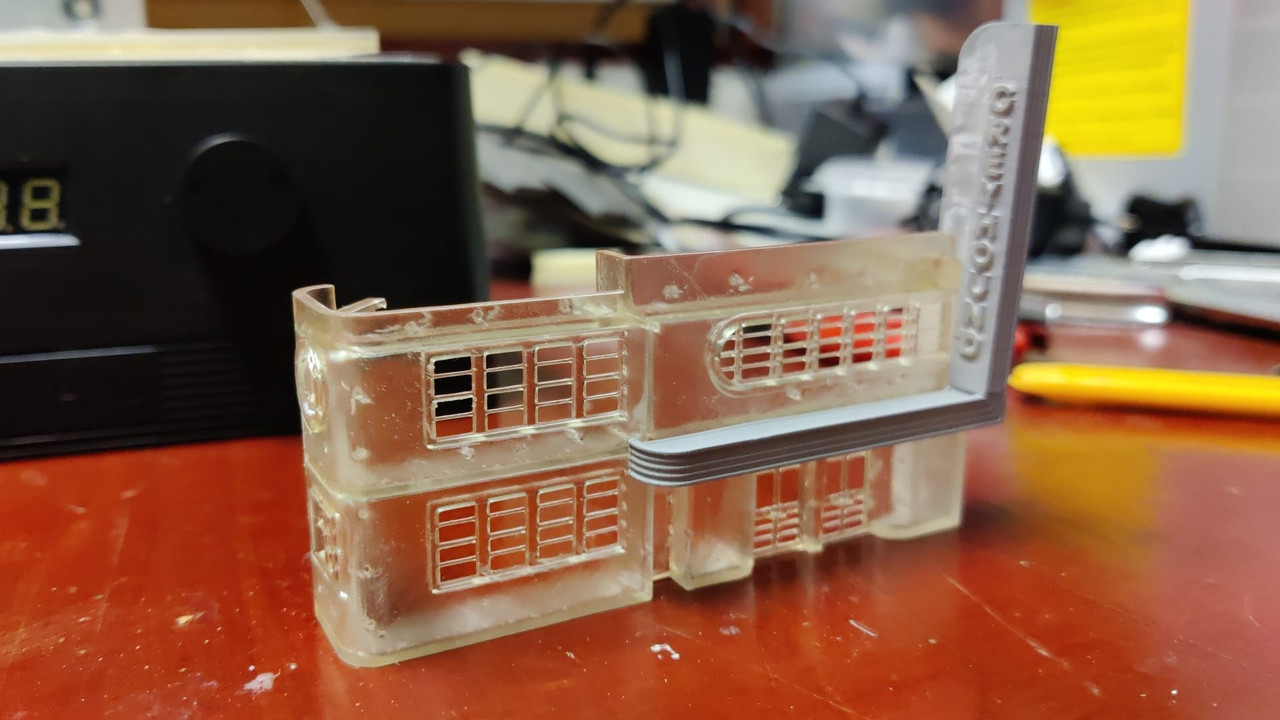

De nieuwste print even passen met de (oude) totem. Altijd leuk om te zien wat het gaat worden.
De lichte diagonale lijnen zie je in het echt niet! Hartstikke happy mee.
