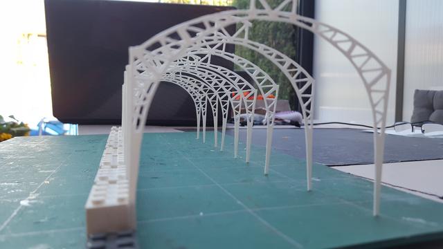

Ik begin altijd aan veel te grote projecten. Het is een handicap. Dus maar kijken wat er van komt. Ooit met Utrecht CS begonnen. Het is nog niet rijdend, maar het is een leuke bezigheid.
En laatst kreeg ik zin met de overkapping te beginnen.
Een groot project op zich. Maar het eerste tussenresultaat is best al grappig.
Nu heb ik geen 3d printer of plotter oid en ik besloten dat die er ook niet komt. De hobby heeft ook als doel om wat minder achter de pc te zitten. Dus het probleem was dus: Hoe maak je portalen die ook op elkaar lijken? De oplossing was om een tekening op de pc te maken die te printen en met houtlijm op polystyreen te plakken. Met een scherp mesje begin je dan te snijden. Tegen de tijd dat je alles een keer gehad hebt, begint het papier los te laten, tenslotte houtlijm op polystyreen is niet denderend. Dan voorzichtig alles uitsnijden en bijwerken.
Ik heb er nu 8 en hoef er maar 44. Van dit type dus.
Hoe lijkt dit?

Dit lijkt op het werk van iemand die prima zonder snijplotter of 3D printer kan en die met vaste hand ware kunstwerkjes kan maken :lol:
Dat is prachtig werk. Zoals je zelf al zegt: dat wordt een heel groot en ambitieus project, maar dat is net als het opeten van een olifant: stukje voor stukje en met het meest waardevolle stuk gereedschap uit je gereedschapskist: GEDULD ;) .
Ik schuif graag bij je aan; dit moet ik zien! :P :P

Het leuke aan dit project is dat je de werkelijkheid moet vereenvoudigen om iets te kunnen maken. Alle verbindingen tussen de bogen hebben ook weer een vakwerk motief. Te klein om na te maken. Ik heb er één geprobeerd en vind hem niet mooi genoeg. En het moet nog kleiner. Niet te doen.
Het dichte dak laat ik ook achterwege. Ik wil mijn treinen wel kunnen zien.
Ik heb mijn werk vergeleken met de Faller perronoverkapping 222127 . Ik denk dat ik een vergelijkbare detaillering haal.

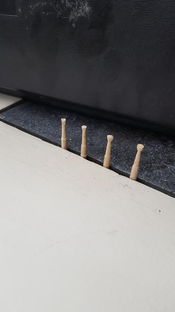

Er moeten ook nog palen komen voor de lage overkappingen. Mijn eerste poging hiervoor is met beuken hout. Ik heb een staafje gekocht van 4mm diameter.
Dan de boormachine misbruikt om te houtdraaien.
Bjor
Berichten: 2061
Re: Overkapping Utrecht CS
Bericht door Bjor »
Ton,
Knap "draaiwerk" :o . Ik heb zoiets ook wel eens geprobeerd. Ik vond het heel lastig om paaltjes met gelijke proporties te maken, maar die van jou zijn goed gelukt! Hoe heb je de staafjes in de boormachine bewerkt? Met een vijltje?
Ik ben benieuwd naar het vervolg.

Ik heb een 5 keer vergrote tekening gemaakt en één tekening 1 op 1. Daar kan ik dan tijdens het draaien mee vergelijken.
Het bewerken doe ik met een stanley mesje en met een vijltje. Het is even puzzelen hoe je het mesje vast moet houden. Mesje gaat sneller dan vijl. Je kan ook niet teveel kracht zetten, want dan ligt het paaltje op de grond.
Ik had ook even een grenen sateprikker in de boormachine gezet, maar die brak af.

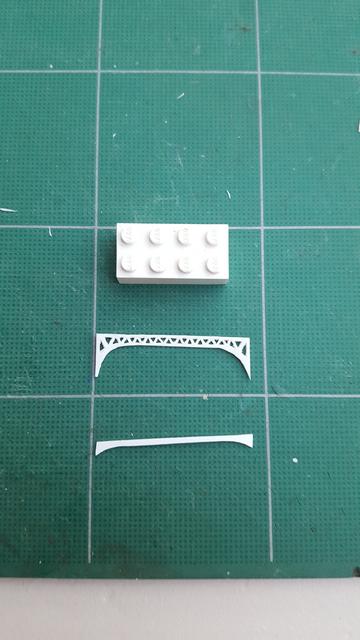

tv_man schreef: 09 okt 2019 06:30 Oei dat ziet er allemaal gelikt uit man! Had bij de bogen aan het begin helemaal geen idee wat het materiaal was op basis van de foto's.
De bogen zijn van 0.5 mm polystyreen. Ik heb ook 0.3 mm geprobeerd, maar dat is me toch wat te fragiel. Dat zou ik op kunnen lussen door er weer styreen tegenaan te plakken om een soort t-profiel te krijgen, maar dat heeft meerdere bezwaren. Afgezien dat het meer werk is, misschien niet strak genoeg wordt ben ik bang dat het teveel materiaal wordt. Je moet er wel doorheen kunnen blijven kijken.
(Vergelijk maar met https://www.arjandenboer.nl/2014/perron ... vervolg-1/)
Ben trouwens begonnen met het verzamelen van wat broodzak-afsluit-klemmetjes. Het lijkt me handig om daarmee de bogen te fixeren voordat ik er de tussenstangen tussen lijm.

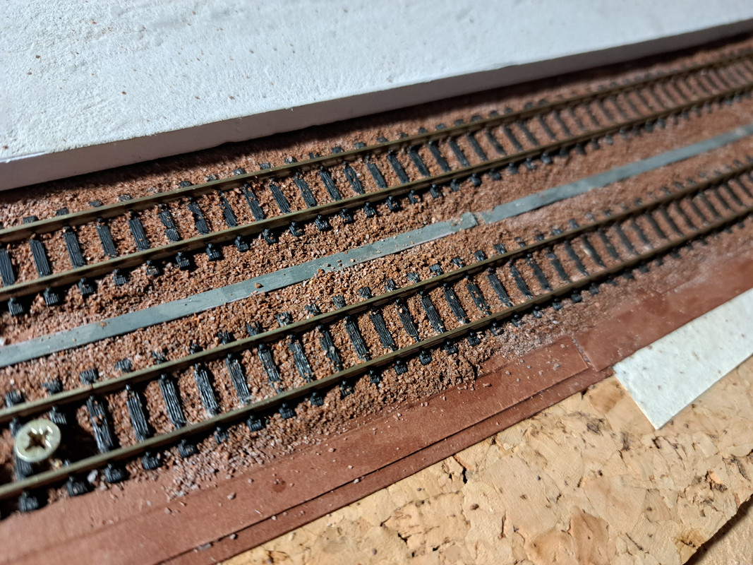

Ik ben ballast aan het strooien. (Noch 09167) Leg via een lepel iets neer en dan met kwast netjes verspreiden. Tot dan gaat het goed. Dan breng ik met kwastje water met houtlijn en wasmiddel aan. Gaat ook goed. En als het dan droog is blijkt dat ik te weinig grind heb gebruikt. Het slinkt dus. En hetzelfde stukje rails moet ik meerdere keren doen.
Wat doe ik fout?
Berichten: 2459
Re: Utrecht CS
Hoi TonN,
Allereerst moet je de lijm/water niet met de kwast aanbrengen maar met een pipet of flesje ( indrupellen) en heb je wel eerst het ballast nat gemaakt?
Als eerste moet je het ballast in spuiten (plantenspuit of een oud parfumflesje) met water/afwasmiddel.
Dan moet het goed gaan🙂
Mooi project trouwens👍🏻
Succes!!!
TonN
Berichten: 569
Re: Utrecht CS
Bericht door TonN »
Ik bracht in 1 keer de combinatie water/wasmiddel/lijm aan. De lijm doet het goed, want de steentjes zitten goed vast. Ik snap alleen niet waarom het volume zo gigantisch afneemt.
Op het plaatje valt het niet eens zo op.

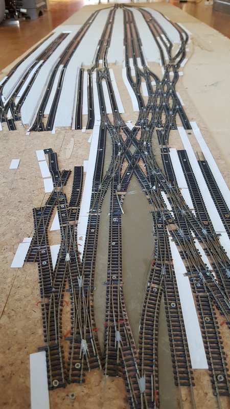

Nee, er rijden nog geen treinen. De wissels moeten ook nog aandrijving krijgen.
Ik heb tussen de rails en ondergrond plastic liggen, dus zonder al te veel breken, zou ik een wissel weer los moeten kunnen krijgen.
Een hoop wissels moeten ook nog gerestaureerd worden. Sommige zijn al 30 jaar oud. Ik heb laatst besloten dat alle tongen een gesoldeerde elektrische voeding moeten hebben. De engelsmannen hebben dat al.
Ondertussen ben ik ook aan het programmeren. Alles digitaal maken betekent mijn faillissement, dus verzin ik wel wat.
Dit houdt me wel van de straat, ongeveer tot 2044.

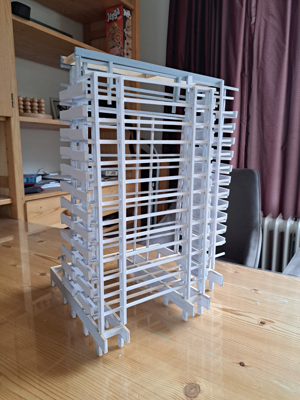

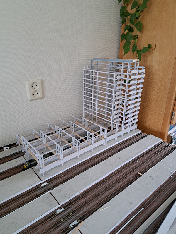

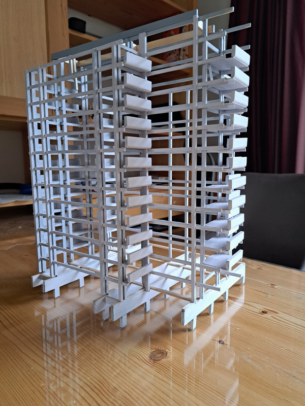

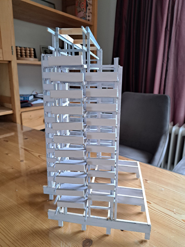

Je hebt niet vaak dat je iets aan het bouwen bent en dat je werk halverwege lijkt op het voorbeeld tijdens de bouw. Dit keer wel. Dit is de katrinetoren tijdens de bouw begin jaren 70. Toen werd het oude station vervangen door het hele nieuwe complex met de passage over de sporen en uiteindelijk de aansluiting naar Hoog-Katareine.
Een foto van de toren in aanbouw staat hier https://itoldya420.getarchive.net/amp/m ... ion-b3a6f4
Dit is hoever ik nu ben.
Doordat de constructie zo zichtbaar is, moest ik die wel namaken en was het ook logisch dat als basis te nemen en dan later te detailleren. Het kantoor bestaat nu uit 2 delen zodat ik er nog goed bij kan. Een aantal balkons zitten scheef omdat de aansluiting tussen beide delen beter moet.
Dit kostte me maanden. Dit is allemaal hout.
