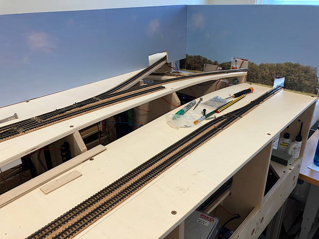

Alweer even geleden dat ik wat gepost had dus tijd voor een update. De laatste maanden vooral bezig geweest met wat ‘ rot klusjes’’s’ op de baan. Niet erg fotowaardig maar wel noodzakelijk.
Allereerst is de draaischijf vervangen door een wissel straat. Ik was die schijf van minitrix zo zat dat ik in repareren geen zin meer had. Heb uiteindelijk een driewegs wissel neergelegd, want die paste mooi bij het spoorplan.

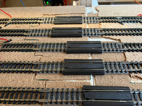

Verder alle module overgangen aangepast. Het waren er 19 dus best even zoet mee geweest. Ook hier minitrix (varia rails) vervangen door fleischmann. Echter, omdat de fleischmann varia rails alleen met bedding was te krijgen is deze wat hoger dan de peco/trix rails die ik had liggen. Dat zorgde dan weer voor een hobbel waar niet al het materieel blij mee was. Daarom de kurk laag er gedeeltelijk uit gesneden en vervangen door 1mm kurk. Dit compenseert voor het hoogte verschil. Daarna elflink wat test gereden en erg blij om te melden dat daarmee alle problemen waren opgelost! Eindelijk was de baan dus technisch klaar
De volgende klus was de achtergronden aanbrengen. Hier gebruik ik PeArd achtergronden welke ik op een dunne triplex plaat aanbreng. Het is zo aangebracht dat de achtergrond makkelijk weg gehaald kan worden indien nodig (zit vast met een paar schroefjes). Maakt meteen een enorm verschil!
Volgende stap word om met wat gaas de oppervlakte af te gaan ronden, maar ik denk dat dit pas na de zomerstop gaat zijn. Voor die tijd eerst maar eens wat van het materiaal gaan vastleggen op foto (daarover in het volgende bericht meer….)

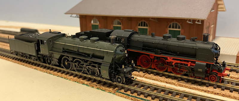

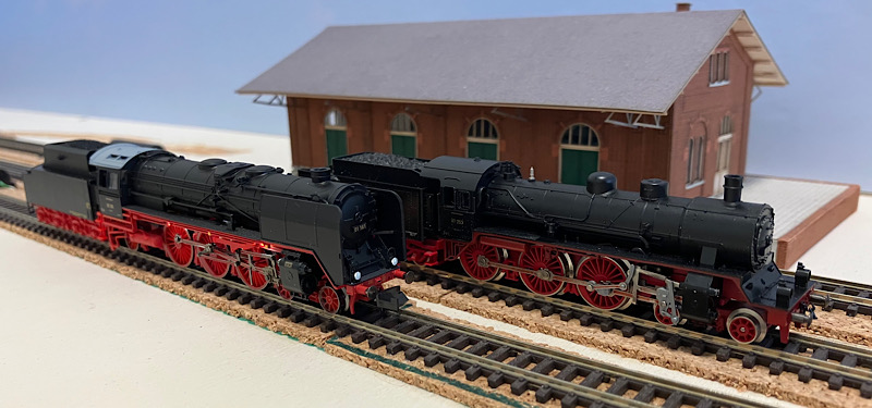

Als kind vaak bij mijn opa zijn n spoorbaan wezen kijken en daar had ik 2 lievelings treinen: de wadloper, en de BR17 met Oriënt express wagons (die blauwe van minitrix). Beide sets zijn uiteindelijk in mijn collectie beland en deze BR17 rijd dan ook nog altijd op mijn baan rond (gedigitaliseerd door dts). Dit was het startsein voor een kleine verzameling luxe stoomloks met luxe wagons erachter (rheinhold, pullman wagons van LS).
Behalve de Minitrix BR17 bestaat de collectie uit:
- een BR01 van Fleischmann. Met geluid uiteraard.prachtig stukje werk van Flm
- een BR18.4 van Minitrix. De versie zonder windschermen en met de 3 lampen voor. Kwa uiterlijk mijn lievelings stomer en gelukkig met goede rij eigenschappen
- een BR18.5 van minitrix. Ook met geluid. Past mooi voor de rheingold

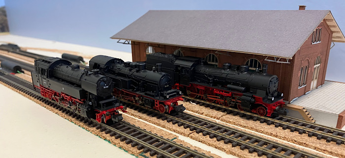

- een BR38 van Flm. Kan zowel voor personen als vracht worden ingezet. Wel de versie met lange tender. De BR38
met standaard tender vind ik niet mooi passen bij de personen slepen
- een BR78 van Fleischmann. Heb ooit een foto gezien dat deze lok voor een CIWL dienst werd ingezet eind jaren 20, dus vind het wel een mooie toevoeging
- een BR65 van de SSN. Hoort meer bij het moderne tijdperk maar goed. Heb hier ook een geluids uitvoering van gemaakt

- De BR17 en de 01
- IMG_0032.jpeg (111.43 KiB) 165 keer bekeken
- De BR18.4 en 18.5
- IMG_0033.jpeg (109.98 KiB) 165 keer bekeken
- De BR38, 65 en 78
- IMG_0031.jpeg (102.31 KiB) 165 keer bekeken
