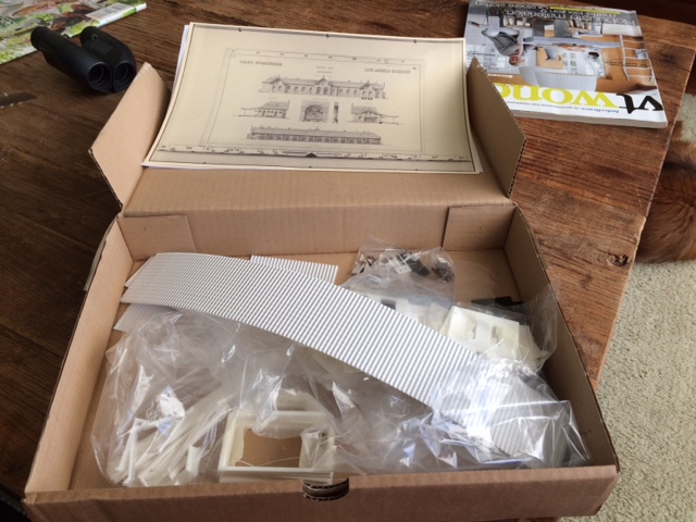

Bij Bielz/3dscaleworks heb ik een 3d geprint bouwpakket gekocht van het oude station Elst, omstreeks 1960:
Station Elst, omstreeks 1960
In de doos zitten veel grotere-, kleinere onderdelen en details, een bouwbeschrijving en tips voor de afwerking:
Omdat het nu toch geen weer is om in een donker kamertje te gaan zitten hobbyen wil ik met eerst eens verdiepen in hoe ik het beste met een dergelijk bouwpakket kan omgaan.
- verven of spuiten?
- primer
- kleuren
- soort lijm
Er is op internet al het een en ander te vinden maar als jullie vanuit jullie ervaring tips hebben en "doen en niet doen" aanbevelingen dan hoor ik dat graag.

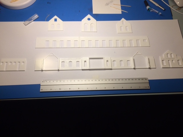

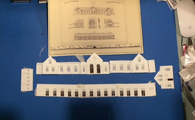

Dit zijn de gevels van station Elst. De ramen en deuren zijn met schilderstape tijdelijk in de gevels bevestigd.
Wat opvalt is dat kleine details in schaal N soms te klein zijn om goed in 3d te kunnen printen. Maar ja dat is sowieso een van de nadelen van spoor N.
Het blijkt ook dat het model is gebaseerd op de situatie van voor 1960 met veel details boven de deuren en ramen. Ook de deuren zijn van voor 1960. De ramen en deuren zijn na 1960 aangepast. Omdat ik met materieel rij van eind 60-tiger, 70-tiger jaren (vishaken), klopt dit dus niet helemaal. Of en wat ik hiermee ga doen weet ik nog niet.

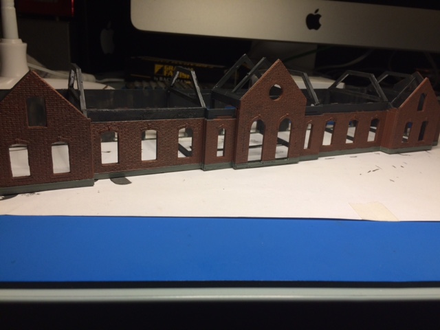

Om de gevels, deuren en ramen te kunnen schilderen heb ik ze van elkaar losgemaakt.
de gevels
de gevels

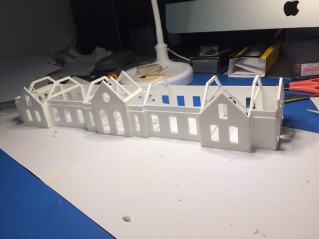

De gevels heb ik met gel-seconde lijm aan elkaar gelijmd. Hierbij blijkt dat er nog een klein tekenfoutje in het model zit. De linker zijgevel is 2 mm te breed.
Dat heb ik van deze gevel afgehaald. Het lijmen met gel-seconde lijm gaat goed, soms zelf iets te snel.

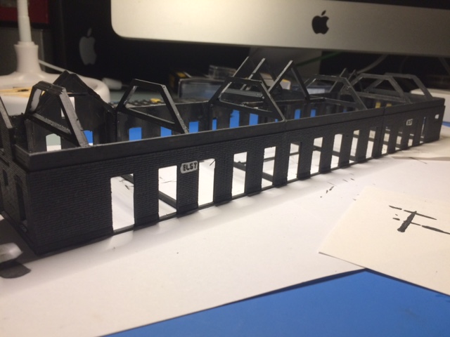

De ruwbouw wordt verstevigd met "spanten" die in het model gelijmd worden.
de ruwbouw
de ruwbouw

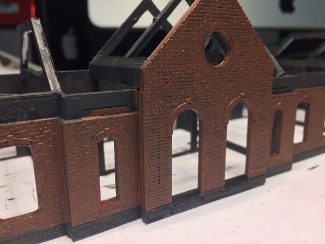

De ruwbouw heb ik eerst helemaal donker grijs geschilderd ( tip bouwbeschrijving) zodat er geen wit meer zichtbaar is. Dit geeft, als de volgende verflagen op sommige plekken niet geheeld dekken, een verouderings-effect.
de ruwbouw donker grijs
Vervolgens gaat de baksteen kleur (Humbrol baksteen rood) erop.

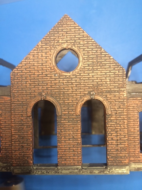

De detaillering die 3dscaleworks in schaal N probeert te halen is waarschijnlijk te hoog gegrepen. Kleine details in bijvoorbeeld raamkozijnen, deuren en ornamenten vervagen en soms zijn er draden en vliezen. Dit zal samen hangen met het materiaal en de 3d-printapparatuur. Maar het geeft wel de mogelijkheid om unieke modellen en beleving te creëren. En in schaal N moeten we wel vaker dergelijke compromissen sluiten. Ik zeker met mijn baantje van 180 x 50 cm...
Ik ben verder gegaan met de baksteen kleur van Humbrol;
De voorgevel in detail:
vervolgens een laag donkergrijze waterverf en weer afgeveegd:
Wat mij betreft voldoende detaillering van de bakstenen.
Voor de volgende stap probeer ik waarschijnlijk een white wash. Daar wil ik eerst even mee experimenteren.

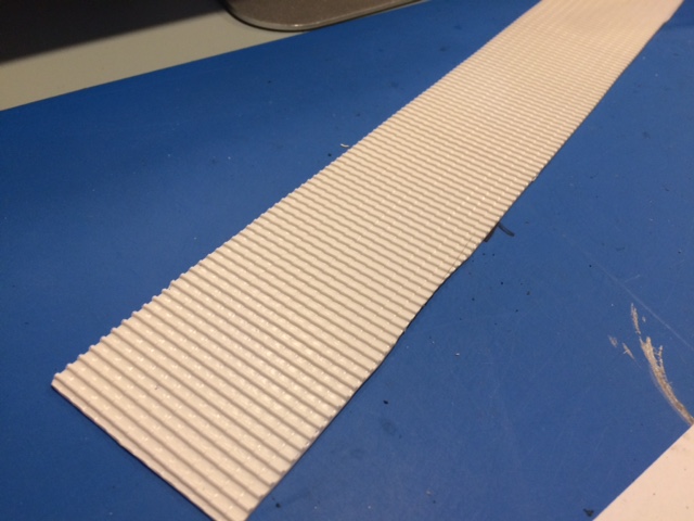

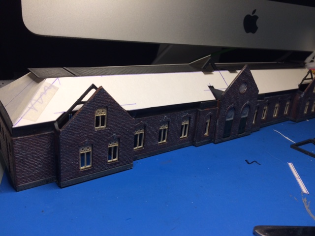

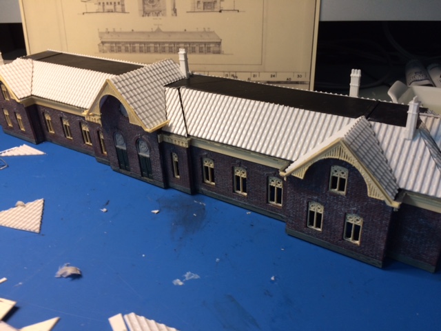

Ondertussen denk ik na over het dak. Hiervoor heeft John stukken dakpanplaat van styreen bijgeleverd die ik nog zelf op maat en in de juiste vorm moet snijden.
Omdat het dak op een paar plekken in elkaar loopt wordt dit ingewikkeld. Ik denk dat ik eerst maar een dak van karton maak. Als dit past dan kan ik de vorm overnemen op het styreen. En dan uitsnijden.
De dakplaat
De dakplaat

Dat van het dak vind ik dan niet bepaald netjes geleverd zo.
Je mag toch verwachten dat dit op maat is of dat er een snij / zaag sjabloon van papier bij geleverd is ?
Een proef in karton is zeker een goed idee.
Het is altijd lastig met schuine delen en hoeken.

Zo'n 3d geprint bouwproject is een uniek model. En het geeft, omdat het om de nodige creativiteit en inventiviteit vraagt, veel modelbouw plezier.
Ik het een 1e aanzet voor het dak gemaakt in karton. Karton is 2x dunner dan de basis van de dakpanplaat van styreen. Inclusief de dakpan bijna 4 x dunner.
Daar moet ik dan nog wel rekening mee houden. Met het passen van het dak merk ik, dat ik hier en daar nog een foutje gemaakt heb met het samenbouwen. Nog niet onoverkomelijk maar misschien moet ik toch wat verder vooruitdenken. :?
Voordat ik verder ga met het (kartonnen) dak, ga ik eerst de daklijsten/goten spuiten en monteren. Het dak gaat hier op rusten, dus dat komt nauw.....

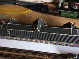

Als het basis dak van karton, met veel bijsnijden en opnieuw snijden, rondom past, kunnen de kartonnen delen als sjabloon voor de definitieve dakplaten van styreen gebruikt worden. Ik ben begonnen met de eenvoudigste dakplaat boven de zijgevel. Na het verlijmen van elke definitieve dakplaat heb ik de kartonnen sjablonen zonodig aangepast.
De spleten op plaatsen waar de dakplaten op elkaar vallen zijn relatief groot. Dit wil ik afwerken met alu-folie als lood wat ik een lood kleur geef.
Op oude foto's van station Elst is te zien dat op het originele dak ook veel lood is gebruikt;
http://www.stationsweb.nl/station.asp?station=elst
Voor de kleuren van het station en het dak is weinig informatie te vinden.
Wat ik vond, in een verslag op internet, zijn een paar foto's van vlak voordat het station gesloopt werd:
https://marithaime.nl/images/pdfbestand ... n_elst.pdf
Het dak blijkt zwart-grijs te zijn. In mijn herinnering zou het een rood dak zijn maar in werkelijkheid kijk je niet zo vaak op een gebouw maar er meestal tegenaan. Ik ga er dus maar vanuit dat mijn herinnering niet goed is en ik schilder het dak zwart-grijs.
Op de foto is ook de 1e loodslap te zien. Dat ziet er verrassend goed uit:
Er zal wel erg veel "lood" op het dak komen.
Volgens de oude foto's stond er op het dak van station Elst een woud van schoorstenen.
Er zitten er maar een paar bij het bouwpakket. Die heb ik naar eigen inzicht een plek gegeven.

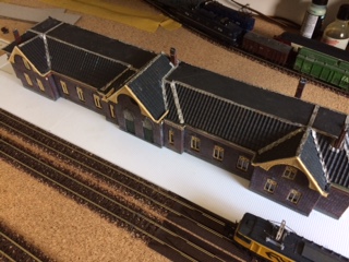

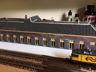

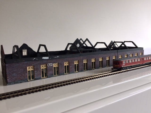

inmiddels heb ik al het "lood" op het dak aangebracht en grijs geschilderd;
station Elst perronzijde

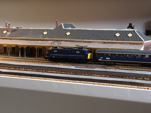

Station Elst even omgedraaid zodat de straatzijde langs de rails staat met een gele 1300 die niet bij het tijdperk van het oude station Elst, gesloopt in 1981, past.
Station Elst met de straatzijde (verkeerde zijde) langs de rails.

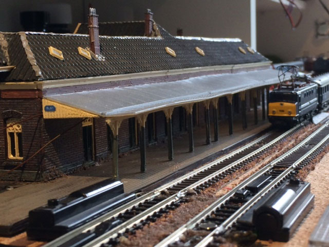

Langs het perron komt over de volle lengte van het station een marquise (luifel). Hiervoor heb ik het station op een styreen basisplaat geplaatst met voor het perron een stoeptegel structuur. De pilaren van de marquise komen hierop te staan.
perronzijde nog zonder "marquise"

Oogt goed Gerard! Zelfs met de 'tijdreizende' gele 1300
Hoe/waarmee heb jij je aluminium dakloot geverfd?

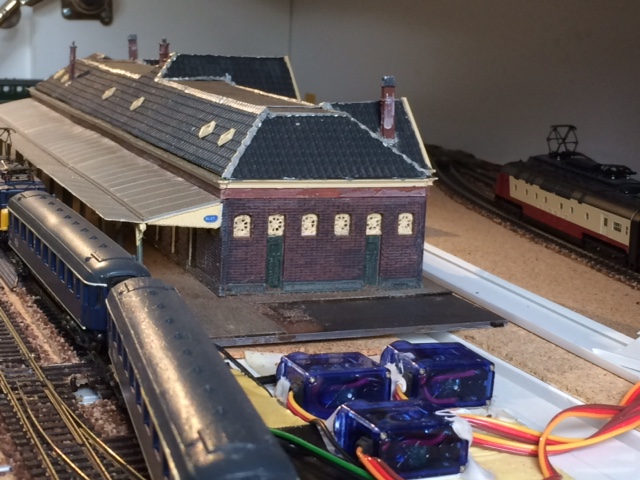

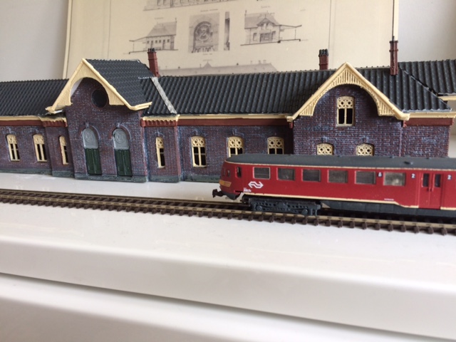

Hallo Gerard,
Er is mij wel iets opgevallen aan de perronzijde.
De kozijnen rond de deuren zijn nu creme geverfd incl. de "middenstijl".
Nu lijkt het net of het een kozijn is met twee losse smalle deuren.
Het zijn echter dubbele openslaande deuren.
Ik denk dat het mooier is om de "middenstijl" de zelfde kleur als de deur te geven.
Als je de bouwtekening uit het Utrechtsarchief bekijkt dan zie je dat er geen "middenstijl" is.
Frank.

Ik heb het aluminium geverfd met licht grijze verf van humbrol. Dat heb ik gedaan nadat ik het aluminium op het model geplakt heb. Verf voor het plakken gaat niet goed, de verf laat dan los bij het aandrukken van het aluminium. Na het verven heb ik het na vervuild met een zwarte en ook een witte waterverf verdunning. Ik heb zelfklevende alu-tape gebruikt.
Frank, je heb gelijk; de groene deuren aan de perronzijde horen geen middenspijl te hebben. Ik ga ze groen maken. Dan maak ik de dorpel meteen grijs. Lijkt me ook meer realistisch.
Inderdaad, station Elst is niet gesloopt, dat was nepnieuws 8-)

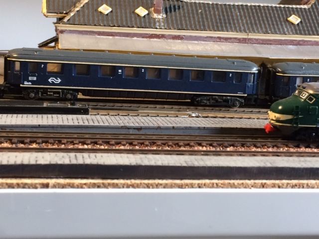

Ok, meer foto’s.

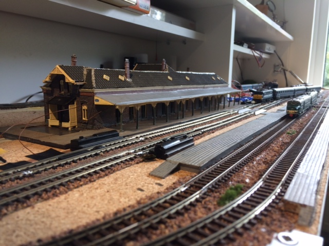

Zoals jullie zien is station Elst een deel van mijn kleine 50 x 160 cm baan. Voorlopig is het, het enige gebouw. De rest van de aankleding zal hier op aangepast worden. Ik bouw mijn baan in een Ikea kast. Daarom zijn de servo’s voor de aandrijving van de Peco wissels (nog) zichtbaar. Uiteraard met jaren 60-, 70 NS materieel;

Hallo Gerard,
Het station ziet er leuk uit.
De baan krijgt zo een mooie sfeer met een "echte" Nederlandse uitstraling.
Frank.
