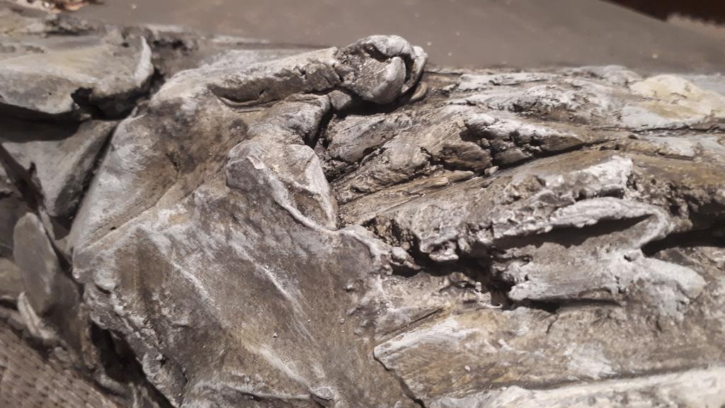

Dat niet alles in één keer lukt bewijst de eerste poging tot het creëren van bergen wel :D.
Eerst heb ik het gaas voorzien van een laagje papier mache om te voorkomen dat het gips er doorheen valt.
Daarna stukje voor stukje gips aangebracht. Ik heb hiervoor modelgips gebruikt en dit in kleine beetjes aangebracht.
Ik heb telkens gewacht tot het gips goed stroperig werd en vervolgens met een verf-roer-houtje het gips op de berg gesmeerd. Dit heb ik zoveel mogelijk in dezelfde richting gedaan, zodat er al wat contouren zichtbaar werden. Daarna met een mesje en wat spatels de boel een definitieve vorm gegeven.
Toen kwam (blijkbaar) het meest lastige deel, het op kleur brengen van de berg.
Heb eerst geprobeerd om met een donker grijze basislaag te beginnen en steeds lichter op te bouwen, wat niet helemaal het gewenste resultaat gaf. Daarna het Gert the Builder filmpje gekeken en die methode gevolgd. Eerst dus alles een licht grijze kleur gegeven, vervolgens wat geel/bruin opgebracht en alles 'afgewassen' met zwart. Ik ben bij de laatste waarschijnlijk de mist in te gaan, want alles is erg donker.
De volgende uitdaging is dus om te kijken of we dit nog gerepareerd krijgen en daarna nog de randen van de bergen een white-wash geven.
Mochten er nog mensen tips hebben (alles is welkom, ook als ik daardoor opnieuw moet beginnen ;)) dan hou ik me aanbevolen!

Bericht door bob vermeulen »
Hallo Doniek,
De kleur van de rosten is toch goed gelukt.
Wat je nog wel kan doen om het te verbeteren is met witte verf de rots punten 'granieren" springen die delen er wat meer uit een geeft een heel goed effect.
mvrgr Bob

Als je er later nog wat groen (gras, struiken) bij doet zal het er ook anders uitzien als geheel. De rotsen zien er zo overigens ook helemaal niet verkeerd uit.

Je kan er met kleuren die je al gebruikte een dry brush over heen aan brengen

Ik ben inderdaad aan de gang gegaan met wat licht grijze verf en dan ziet het er inderdaad een stuk beter uit. Ik heb met name de ondiep liggende vlakken op de dry-brush manier behandeld en dan komt het wel goed. Later nog wat groen e.d. aanbrengen en dan kan het er vast mee door :D.

Hi Doniek, lekker bezig hoor! Probeer (voor de volgende rotswand die je gaat maken) de rotsen wat meer scherpe kantjes te geven, met een beitel en/of scherpe schroevendraaier. Nu lijkt het hier en daar nog op net gestolde lava (sorry :oops: :oops: ). Ook kun je met dat soort gereedschap (en bijv. met klein staalborsteltje en/of grof schuurpapier) nog wat structuur aan de rotsformaties geven. Als 't gips nog zacht is: stukje aluminium-keuken-folie verfrommelen en dan weer uitvouwen en dat dan als een soort stempeltje in de gips drukken. Nou ja zie maar, ik ben nu eenmaal een enorme z :o :o kerd.

Vwb. de rotsen en de kleuren ervan, knal eerst wat groenzooi erop, zie je vanzelf wat er zichtbaar blijft.
Dit behandel je lekker met drywash ed.
Daarna zuig je de groenzooi weer op met een pantysok in de stofzuiger. ja ja, we blijven Hollanders.
Geen idee of je het nog moet fixeren, maar ga er vanuit dat hij zo ook wel blijft plakken :).
