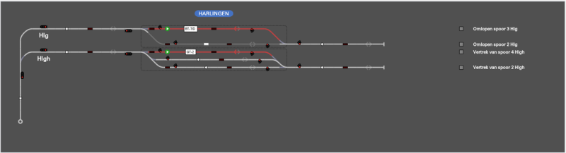

Hier ook nog een blik op het schaduwstation Harlingen welke in principe helemaal klaar is.
Links de drie sporen voor het afhandelen van de binnenkomende en vertrekkende goederentrein met in het midden een omloopspoor. De meeste goederenstammen hebben aan de voor en achterkant al een automatische koppeling met een een dcc functie decoder ingebouwd. Bij aankomst ontkoppelt de loc automatisch en rijd via het omloopspoor naar de wachtende goederentrein om daar aan te koppelen en staat dan weer klaar voor vertrek tussen het pendelende personenverkeer door.
Rechts de sporen voor de personentreinen, met ook hier een mogelijkheid tot omlopen van de getrokken treinen. De getrokken treinen krijgen ook een automatische koppeling aan het begin en eind van de stam zodat ook hier de loc uit zichzelf kan omlopen en dan aan de andere kant weer kan aankoppelen. De enige stam die dit niet krijgt is de rechts staande trek/duw combinatie met twee 2200 loc's. Ben nog op zoek naar een bruine 2200 die als dummy loc ingezet kan worden, spaart me een loc uit die ik voor een andere trein weer kan gebruiken.
De twee losstaande servo's plus kabels moeten nog onder de baan geplaatst worden, zijn bedoeld voor twee arm-seinen. Deze heb ik al in het begin van het jaar besteld en bij navraag via mail half april, na het verlopen van de toegezegde levertijd, kreeg ik te horen dat ze met een goeie week zouden worden geleverd. Nadien taal noch teken meer gehoord van de leverancier ook na het versturen van diverse mailtjes, we gaan nog net niet aan "nameshaming" doen maar erg blij met de gang van zaken ben ik niet.
Groet Guus,

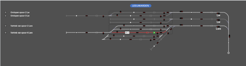

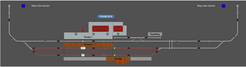

Hierbij nog het baanplan zoals ik het iTrain heb ingevoerd.
Overzicht van het definitieve baanplan. Dit is op basis van het emplacement zoals het er tot 1942 heeft gelegen. De sporen naar de verhoogde veelading en de goederen loods zijn toen verwijderd, maar voor het rangeerwerk en het uitbeelden van de baan leek het me leuker dit baanplan aan te houden. Ook het derde spoor langs de losweg is begin jaren 70 al verwijderd om ruimte te maken voor het verleggen van spoor 2 t.b.v. een middenperron.
Ook het schaduwstation Harlingen heeft voor mij zijn definitieve vorm. In principe pendelen de personentreinen steeds heen en weer waarbij al dan niet een trein in Harlingen gereed staat. Daarvoor dienen de twee bovenste sporen. Per dag reed er een goederentrein naar Harlingen en haalde de eventueel gereedstaande wagons weer op. Daarvoor heb ik aan de drie + twee sporen genoeg om het treinverkeer van Harlingen na te kunnen bootsen.
Schaduwstation Leeuwarden is een voorlopig plan en kan nog worden uitgebreid afhankelijk van de ruimte en spoorlengte die ik nodig heb voor de stammen. Bovenste spoor gaat de getrokken personentreinen verwerken, daaronder de sporen voor de treinstellen en trek/duw trein en daaronder de sporen voor het verwerken van de goederentreinen
Groet Guus,

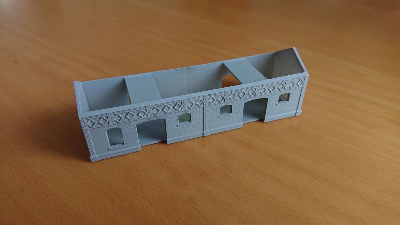

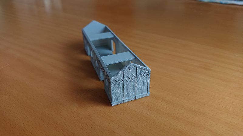

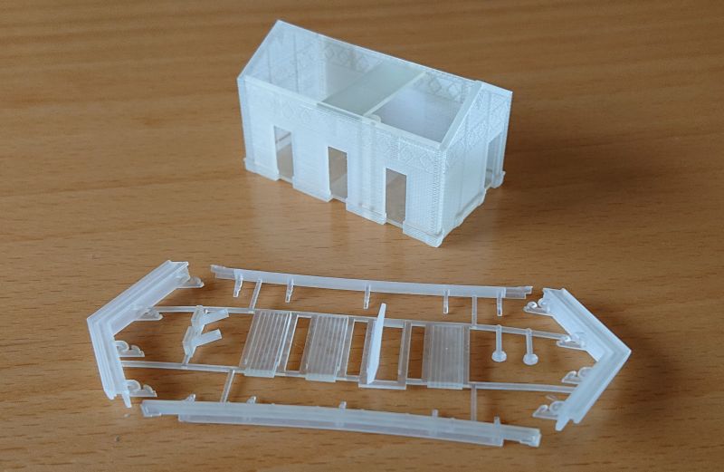

Net weer een pakje van SW binnen gekregen met de 3d-print van de goederenloods en toebehoren. Was heel benieuwd naar het resultaat, vooral hoe de bakstenen eruit zouden zien.
Na het uitpakken lag dit dus op tafel.
Zo nog wat lastig te zien maar het ziet er op zich veel belovend uit. Nu eerst even in het ultrasoonbad met wat verdunde Dasty.
Dit is dan het resultaat na de eerste laag primer. Ik ben zelf erg tevreden met het resultaat.
Nu de volgende uitdaging; de muren er als bakstenen uit laten zien. Ben de laatste dagen druk aan het zoeken geweest op internet en u-buis naar voorbeelden om dit te realiseren. Als er iemand is die nog goede tips heeft, ik houd me aanbevolen.

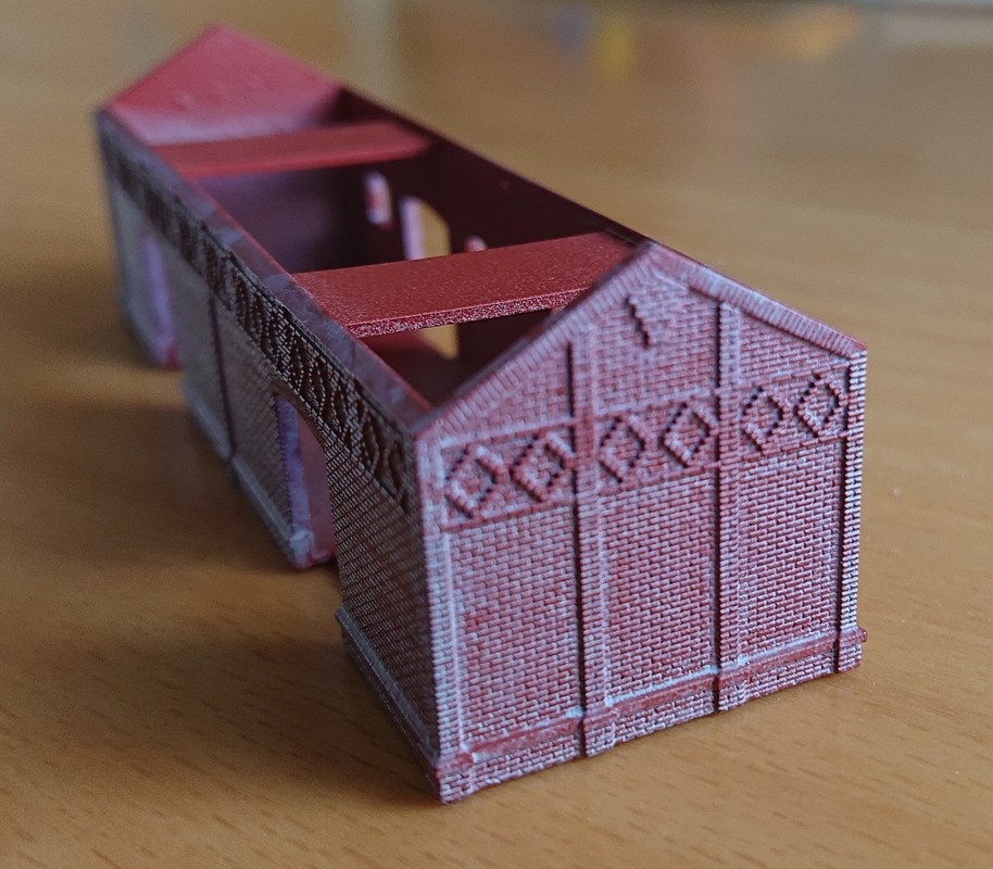

De deurbel is weer gegaan en het volgende pakketje is bezorgd, ditmaal de retirade annex opberghok. Heb ondertussen besloten ook het stationsgebouw zelf te gaan tekenen. Heb ondertussen alle benodigde tekeningen en foto's, zelfs een paar in kleur, van het gebouw om deze om te zetten in een 3d model. Maar eerst deze twee gebouwen maar eens op de baan krijgen. Het gebouwtje krijgt ook verlichting, vandaar dat een van de deuren openstaat zodat de verlichting te zien is. Ook de goederenloods krijg binnenverlichting en een buitenlamp midden onder de dakgoot aan de perronkant.
Eerst weer een grondige reiniging, te beginnen met een Dasty badje in de UltraSoon reiniger en heb ontdekt dat daarna met een fijn en stevig kwastje alsnog de muren boenen echt nodig is om het baksteen effect goed vrij van printresten te krijgen.
achterzijde met in de zijmuur een dichtgemetselde deur, dus situatie zoals in 1962
voorzijde met in de zijmuur twee dichtgemetselde deuren, ook 1962 situatie.
En dit is het resultaat na een eerste laagje primer.
Deze kan nu ook in baksteen rood worden gespoten, ondertussen bezig met het voegen van de goederenloods. Diverse proefstukjes gedaan en denk dat ik het nu uitgevogeld heb hoe ik het beste de voegen kan invullen. Resultaat binnenkort in dit topic.

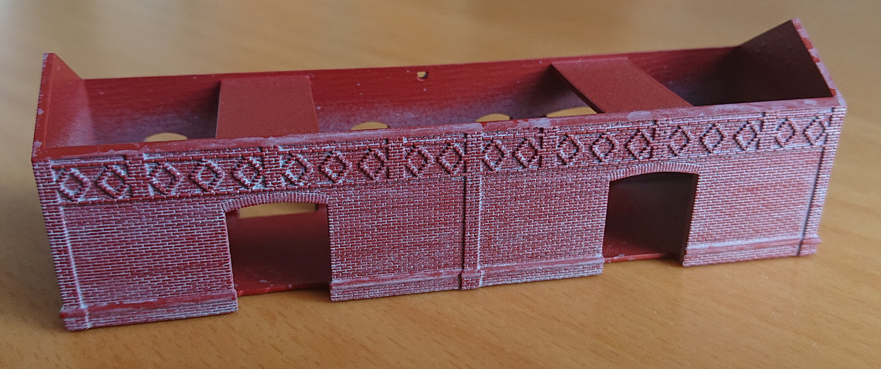

Eerste poging om het op een baksteenmuur te laten lijken, voegen voorzichtig vol laten lopen met een lichtgrijze wash. Niet geheel ontevreden, misschien nog een beetje de muren voorzichtig wat schoon wrijven.
Nu nog de vensterbanken en de graniet rand grijs verven en dan kunnen de deuren en ramen er in.

Knap werk hoor. Ik vroeg mij af of je de kleur van het dichtgemetselde gedeelte nog gaat laten afwijken? Dit omdat daarvoor waarschijnlijk een andere partij stenen is gebruikt en op later moment.
Re: Station Franeker
Hallo Guus,
Heel knap gedaan idd.
Petje af.
Petje af.
Dank voor de complimenten, weer een stapje verder. Bakstenen wat aangepakt en ziet er nu wat beter uit en de deuren en ramen geplaatst, en de granieten vensterbanken en stootrand grijs gemaakt.
Nu verder met het dak, had al een dak gemaakt maar bij het vouwen brak deze helaas, nieuwe dakplaat besteld en weer een poging wagen, buigen nu eerst maar doen na een heet badje om het buigen, na deels insnijden, wat makkelijker te maken. Wordt een dakleer imitatie en ik wil het dakleer door laten lopen i.p.v twee losse platen tegen elkaar.
Inderdaad Hugo, plan is inderdaad om de ingemetselde deuren een afwijkende kleur te geven, iets van roze bakstenen.

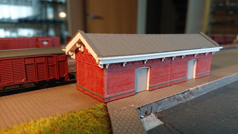

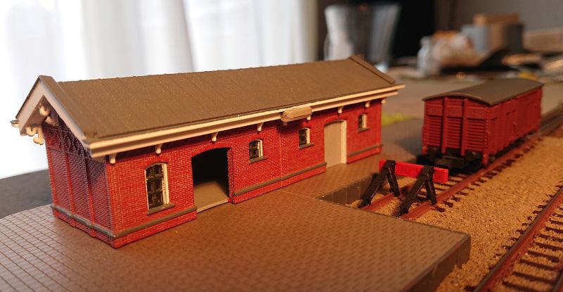

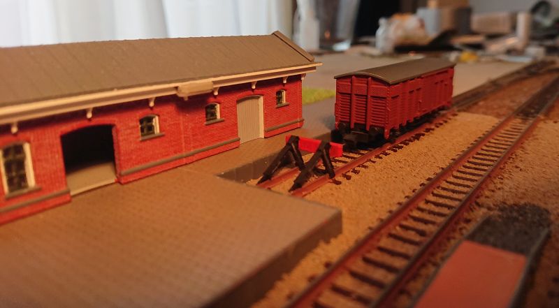

De goederenloods is gereed, dak, dakgoten en boeidelen geplaatst en binnen twee warm-witte LED's aangebracht. Aan de buitengevel zit een witte LED in een soort van TL armatuur als perronverlichting. Loods staat nu op de baan en de eerste goederen worden al aangeleverd met een 18-luiker. Alleen de LED's moeten nog worden aangesloten op de decoder.
Nu op naar het volgende gebouw, de retirade annex berghok. Staat reeds in de basiskleur klaar, morgen komen de bruinroze bakstenen voor de dichtgemetselde deuren en dan kan het voegen weer beginnen. Ook komen morgen de antraciet grijze dakpannen binnen voor het dak. Komend weekend dus weer een leuk klusje in het voltooien van dit gebouwtje, en dan op naar het hoofdgebouw.
Hoi Guus,
De loods is erg leuk geworden.
Staat ook mooi op je baan zo.
Groet, Frank.
Groet, Frank.

Erg leuk, zo'n zelf ontworpen gebouwtje op je baan geeft heel veel voldoening!

Allen dank voor de complimenten, ik moet zeggen dat mijn eerste poging om een gebouw te maken goed gelukt is en naar meer smaakt. Inderdaad Fred het geeft veel voldoening zo'n zelf ontworpen gebouwtje, is nu zo goed als op schaal en is vrijwel een kopie geworden van het in 1975 gesloopte gebouw, btw er zit ook nog een vleugje Fred in de foto's, het stootblok is een van jouw 3D prints.
Er moeten nog een paar details worden aangebracht zoals de regenpijpen aan een kant en verder nog een plaatsnaambord en fietsenstalling pictogram aan de muur en in het midden van de open ingang komt nog een stalen steunpilaar. Binnenkort meer met de retirade/berghok. Ben nog op zoek naar een knap uitziende vlaggenmast, vind die van Woodland Scenics niet echt geschikt, ook vanwege de verlichting, ben er nog een tegengekomen maar dat was gewoon een recht stokje en dat kan ik zelf ook nog wel. Zoek een taps toelopende mast eventueel zelf te voorzien van een knop en twee zij-steunen om hem neer te laten.
