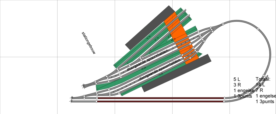

heb opgezocht maar nee. het is een beetje duur. ik heb er meer aan als ik 2x Bonn erbij zou kopen al zou dat ook erg duur zijn. het zou beter zijn als het geheel aan het al bestaande station vast gebouwd word met eigen materialen. moet het nog even verder uitwerken ik denk dan dat er makkelijker een keuze gemaakt kan worden voor materialen.
momenteel zou het er schematisch gezien zo uit te komen zien:
7 de bouw.jpg (117.81 KiB) 2907 keer bekeken
het stuk waar "stationsgebouw" instaat is het al bestaande station Bonn de twee stukken langs de groene perrons worden de zelfbouw en moeten op spoor hoogte hun perron hebben maar tot aan de ondergrond rijken. grote vraag word dus hoe we dit gedaan vooral omdat het moet lijken alsof het zo hoort! (gevels worden dus nog ontworpen in paint)

ben even bezig geweest met die gevel ontwerpen. en dat gaat maanden duren. daarom houd ik gewoon in de gedachte dat het zoals station Bonn eruit moet zien en dat daar dus rekening mee word gehouden in de materiaal keuze. ik hoop wat tips te krijgen!

Huizen (en stations) kun je het beste maken van Plasticard, onder andere te koop bij de betere modeltreinwinkel en op de beurs in Houten. Kijk anders hier even om een idee te krijgen hoe je dat doet.
Je station ontwerpen doe je het beste met het gratis Sketchup. Daar kun je volledig op schaal (dus op maat) mee ontwerpen. Vergeet Paint, ga voor Sketchup, dan kost het je zeker geen maanden om het te ontwerpen en tekenen.

Jordy,
Mooie plan, maar zit zo te denken, je hebt jouw spoor al 5cm hoger liggen, zodat straat in tunnels er onder door kan.
Als je dan ook nog een brugstation wil bouwen, zal dit dus nog eens een cm of 7 omhoog moeten om er ook de treinen onderdoor te
kunnen laten.
Zelf sta ik regelmatig in Hengelo aan het station, en denk dat z`n manier zoals het station daar is gebouwd makkelijker voor jou zal zijn.
Stationsgebouw is eigenlijk gewoon tegen het spoorwegtalud aangebouwd.
je loopt dus op gewoon straatnivo het gebouw binnen, om vervolgens naar de 1e verdieping te gaan om bij de sporen te komen.
FF fot vanaf de buitenkant als voorbeel, rechts zie je dat de sporen dus idd hoger liggen dan de straten er om heen.
http://stationsweb.brinkster.net/afbeel ... elo&num=42
door een 2e station Bonn op de kop te scharrellen zou je misschien dit kunnen verwezelijken.
al zul je dan natuurlijk op de eerste verdieping geen deuren aan de straatkant moeten hebben. maar delen met alleen maar ramen.
je zult dus met 2 of meerdere stations moeten gaan combineren in de aanbouw om zoeits te kunnen gaan maken.
Tis maar ff een idee.

snap wat je bedoelt en dat is wat ik het liefst had gewild. alleen is het aankomen van een tweede station Bonn erg duur en vermoord me vader me als hij merkt dat ik me al bestaande station Bonn helemaal verbouwd heb. dit is dan een goede oplossing en 1 die mij heel erg aanstaat!
